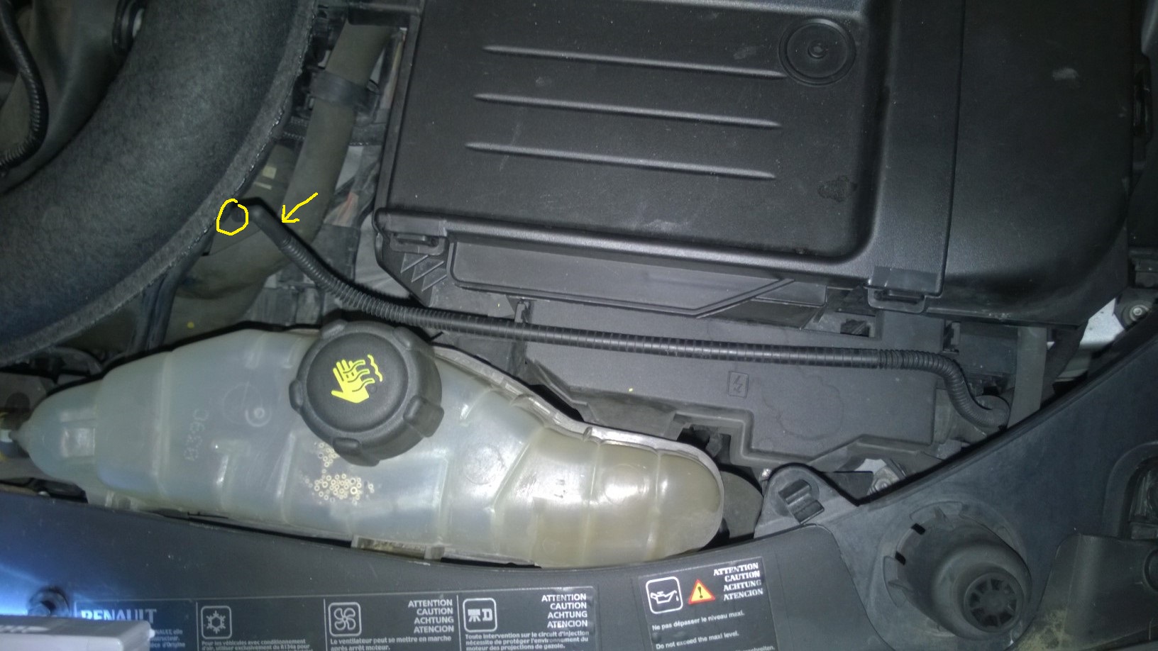

Witam posiadam clio 3 potrzebuje informacji o wężyku idącym koło akumulatora nie wiem czy to jakiś podciśnieniowy po prostu idzie przewód z końcówką do wpięcia ale gdzie to już nie mam pojęcia

Proszę o zdjęcie. Tu nie ma wróżki.
Postprzez Andrzej71 » 22 sty 2015, o 17:29
Zdjęcie w załączniku
Postprzez Kwoken » 22 sty 2015, o 19:35
U mnie jest on podpięty do akumulatora. Jak ściągniesz górną osłonę obudowy akumulatora to po jego lewej stronie na górze jest malutki otwór do którego jest podpięty wężyk. Przynajmniej u mnie tak jest.

Postprzez Bogdan61 » 22 sty 2015, o 21:43
Kwoken napisał(a):U mnie jest on podpięty do akumulatora. Jak ściągniesz górną osłonę obudowy akumulatora to po jego lewej stronie na górze jest malutki otwór do którego jest podpięty wężyk. Przynajmniej u mnie tak jest.
Zgadza się :thumbup:
Postprzez Prezes93 » 24 sty 2015, o 22:09
To jest jakieś odpowietrzenie od oryginalnego akumulatora. Czyli jeśli masz inny akumulator, to wężyka się nie podłączy. Bynajmniej taką wersję słyszałem.

Postprzez Wojtek w » 24 sty 2015, o 22:57
Nie każdy rodzaj akumulatora ma wyprowadzenie odpowietrzenia z boku .
