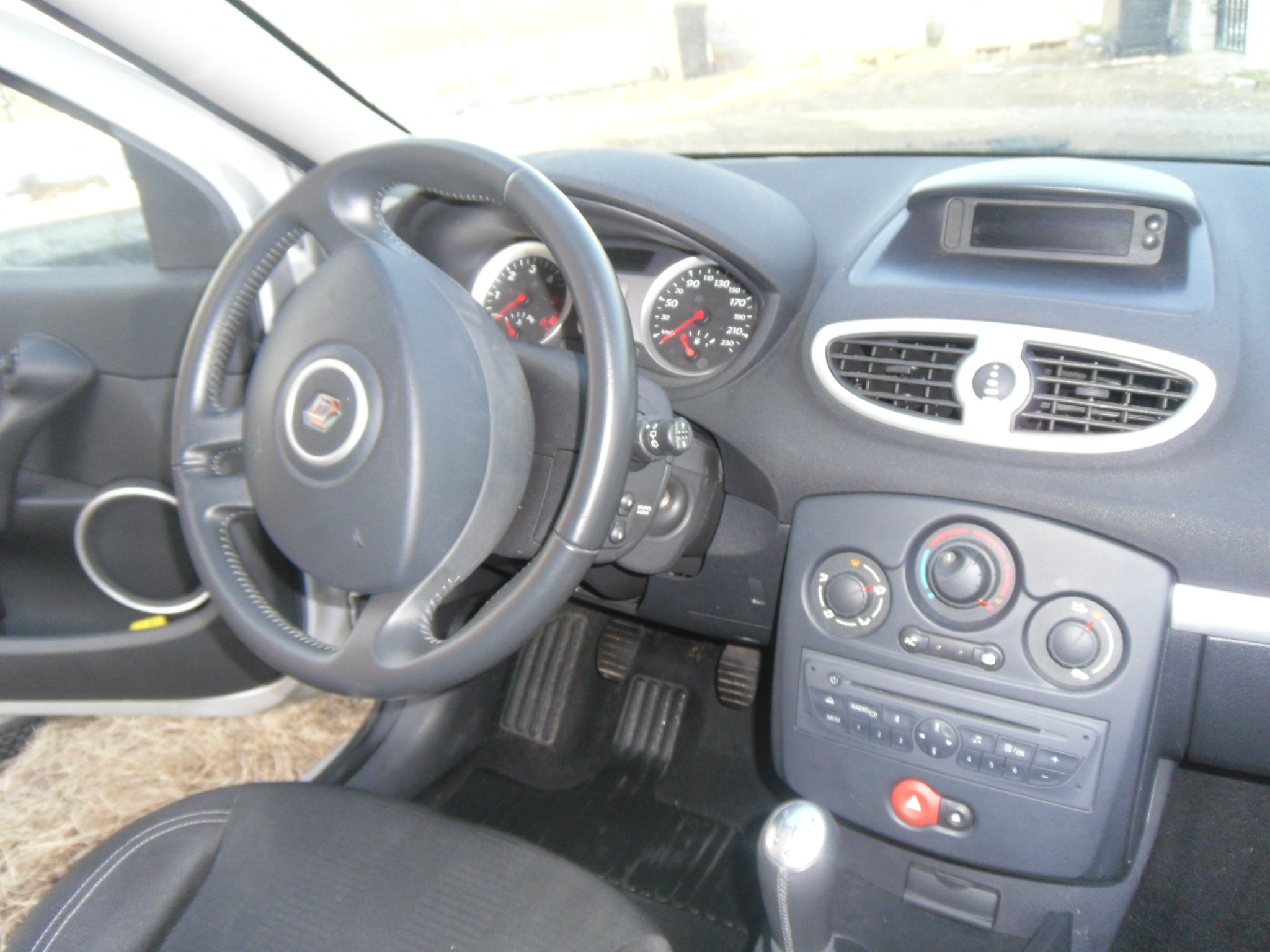

Dostałem takie zdjęcie sprzedawcy czy poduszka powietrzna kierowcy może mieć inny odcień niż kierownica jak na zdjęciu?

Schamann napisał(a): czy poduszka powietrzna kierowcy może mieć inny odcień niż kierownica jak na zdjęciu?
Ze zdjęcia wygląda że do akcji prawdopodobnie wkroczyła lampa błyskowa. W takiej sytuacji ciężko gdybać. Sprawdź szybę czołową i elementy blacharskie.

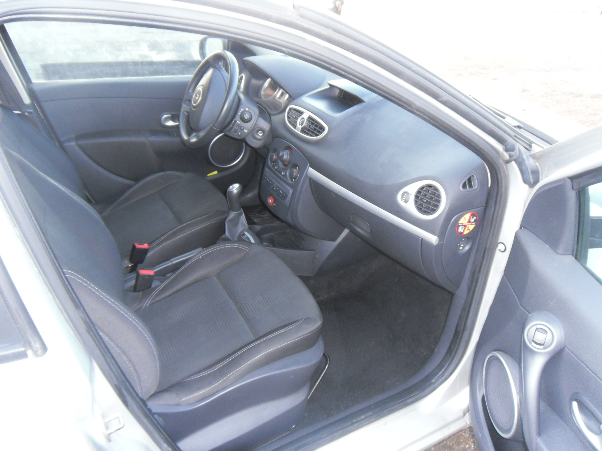

Jeszcze taka fotka
Postprzez Schamann » 20 lut 2015, o 21:57
To wersja Dynamique z opisy sądząc
