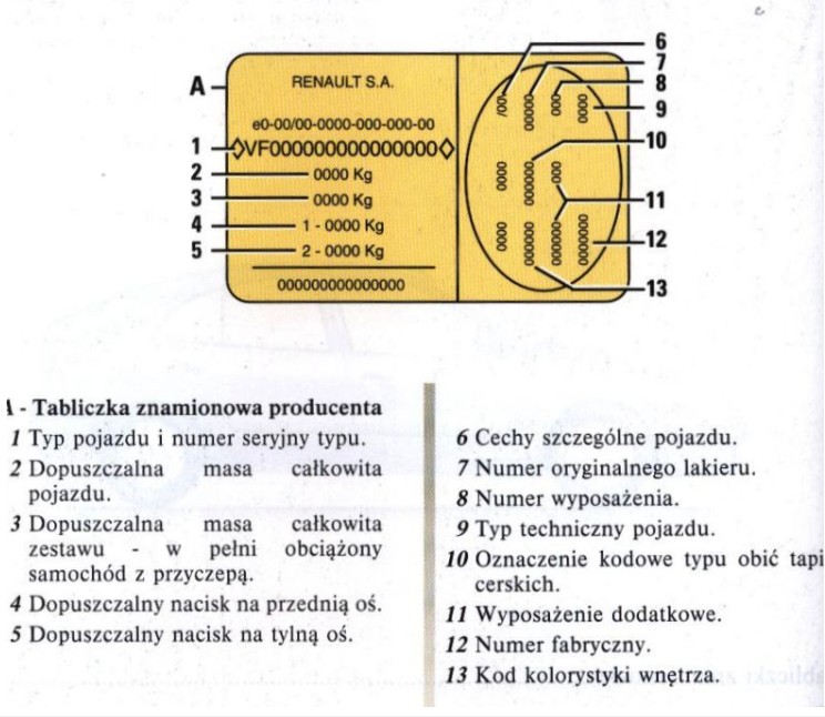

Witam. W związku z tym, że chciałem zrobić małą zaprawkę lakierniczą muszę poznać kod lakieru aby go podać Panu Lakiernikowi. Nie mogę nigdzie znaleźć tabliczki znamionowej. Ani na słupkach, ani pod maską...
Da się to rozkminić z vin?? Bardzo proszę o pomoc. Dziękuję.

Pozycja nr 7 z tabliczki znamionowej na słupku środkowym.

tabliczki same z siebie nie znikają, musiała być przygoda z lewej strony.

Polecam podjechać do mieszalni lakierów i dobrać lakier robiąc pomiar specjalnym urządzeniem bezpośrednio z auta. Z doświadczenia powiem że po numerze odcień może się różnić
