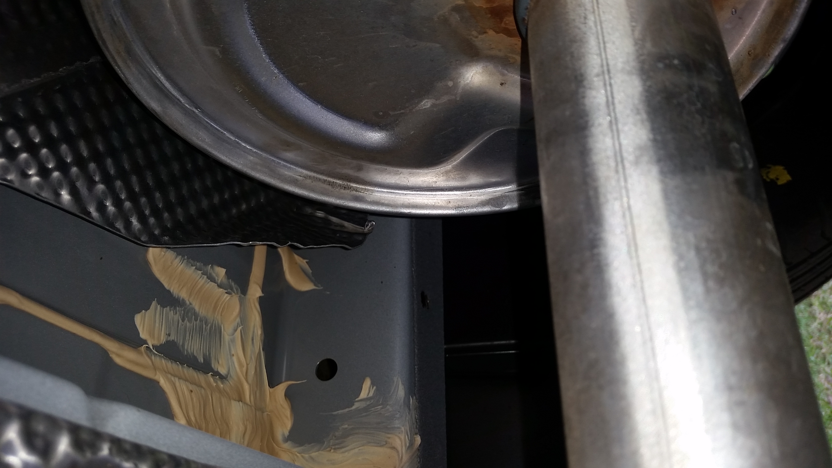

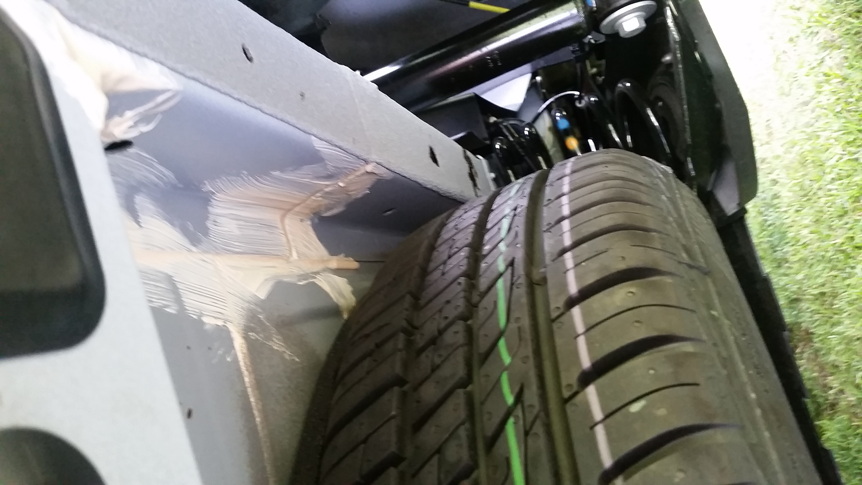

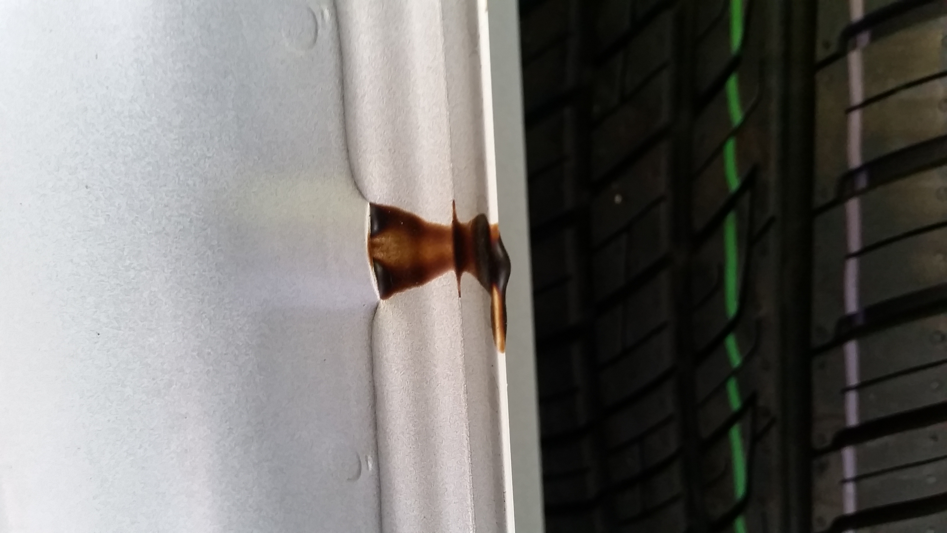

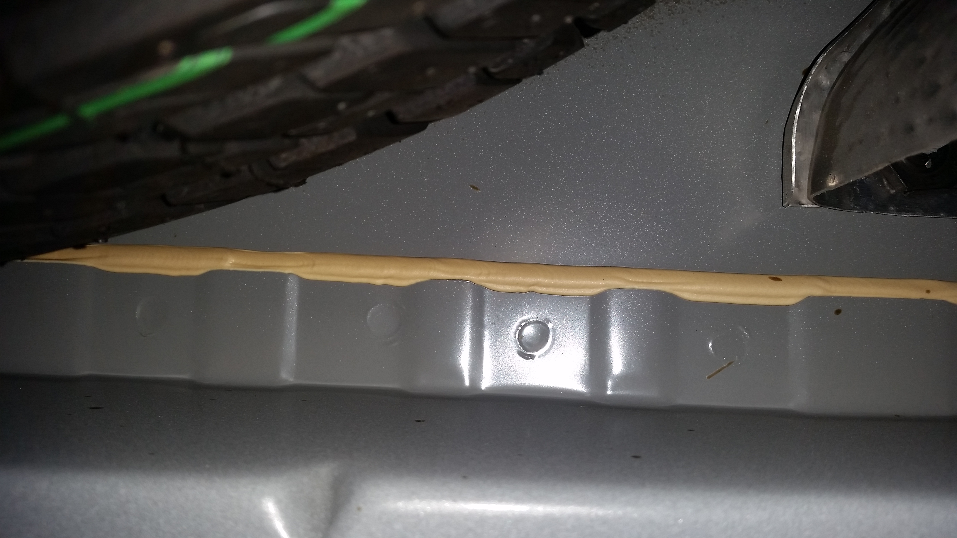

Witam.Jutro jadę po koncowy odbior auta.Dzisiaj bylem zrobić rekonesans.Po otwarciu dzrwi przednich jak i tylnych zauważyłem że z tych otowrów(odpływów)ktore są nadole dzrzwi wystaje dziwna maź ciemna.Czyżby byla to fabryczna konserwacja ktora jeszce nie zdązyla dobrze zaschnąć w profilach drzwi?I dryga sprawa:czy pod spodem w tylnej części auta w oklicach tylnego tłumika oraz na tej samej wyskości po drugiej stronie zauważyłem taką żółtawą naniesioną niby pedzlem substancje.Czyźby to była aż tak widoczna konserwacja fabryczna?

Ta maź jest po to aby woda nie wciekała w łączenia blach. Zaś ta ciemnobrązowa to wosk/olej do konserwacji profili zamkniętych.

To przy tłumiku powinno być chyba całe zabezpieczone a nie tylko na łączeniach blach

to jest mastyka - masa uszczelniająca na spawy/zgrzewy to normalne że taki brzydko mówiąc bałagan. U nas w pracy w najnowszym BMW X4 taka sama fuszerka była, żeby w samochodzie w cenie mieszkania były rzeczy zrobione na odpierdziel to jest po prostu cyrk na kółkach.
Poczytaj:
http://lakierowanko.info/viewtopic.php?t=2053
