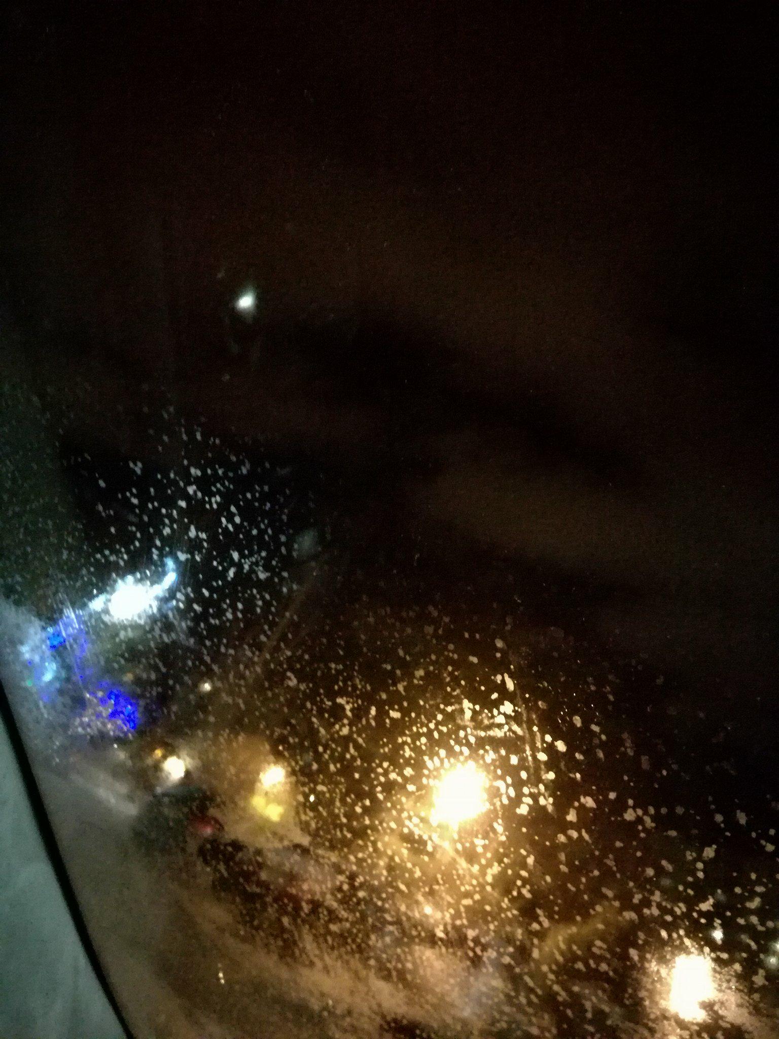

Cześć,
Od pewnego czasu zauważyłem że mam dziwne plamy na szybie które pojawiają się gdy szyba jest zaparowana. Płyn do szyb oraz jakaś pianka też sobie z tym nie poradziły. Macie jakiś pomysł jak się tego pozbyć? (foto w załączniku)

Wg.mnie to pozostałości po jakimś preparacie do prania tapicerki lub mycia deski rozdzielczej. Ocet i gąbka, jak nie to szorstką stroną

sasio napisał(a): Ocet i gąbka
Jak nie pójdzie octem to izopropylowy alkohol a jak tez nie da rady to rozpuszczalnik nitro ale trzeba uważać na plastiki/tapicerki itp.
