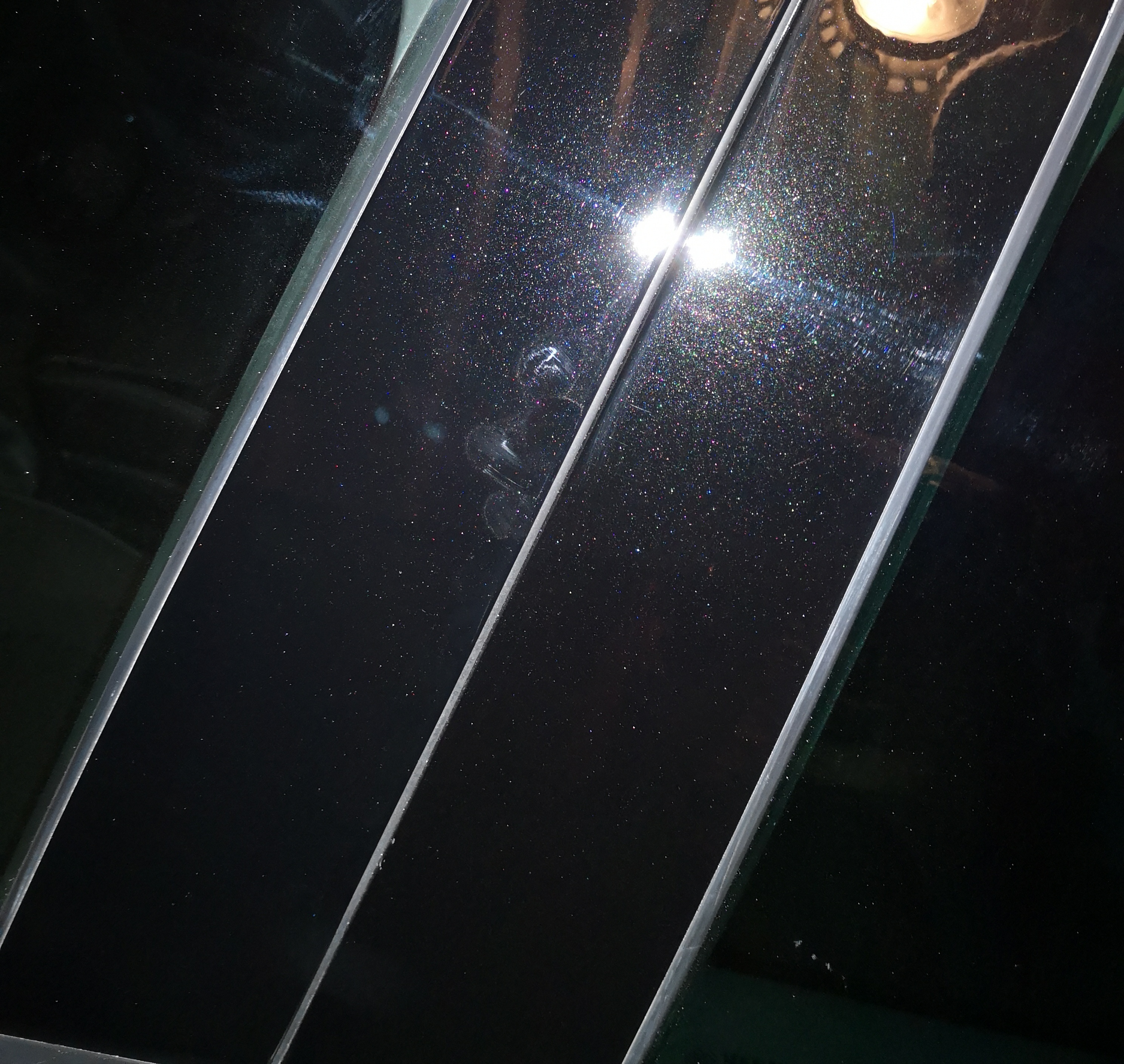

Postprzez soccerchicka » 27 lut 2019, o 21:00
Chyba jest ok..
Postprzez sasio » 27 lut 2019, o 21:59
I co zrobili?
Postprzez soccerchicka » 27 lut 2019, o 22:20
Jest pomalowany tak jak powinno być. Mają szczęście ;)
Postprzez Pan Bułka » 28 lut 2019, o 07:37
Nie można było tak od razu? Samo ASO traci na tym pieniądze też przecież :lol:
Postprzez soccerchicka » 28 lut 2019, o 09:22
Pan Bułka, wzięli ponad 7 tys. za to więc raczej i tak są sporo do przodu ;)
Postprzez borsukldz » 28 lut 2019, o 10:14
Całe szczęście, że masz problem z głowy ;)
