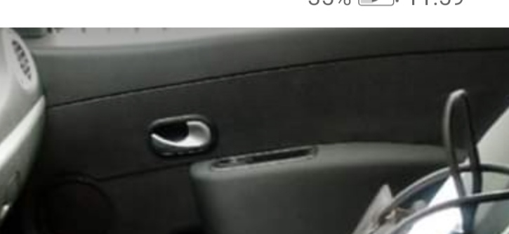

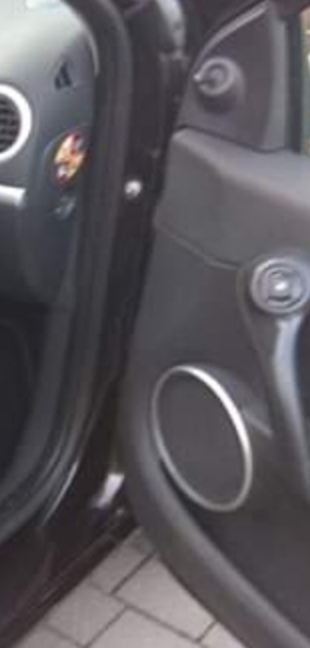

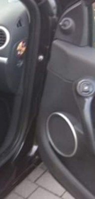

A powiecie od czego zależy że otwieranie szyb od strony pasażera czasem jest w takiej "łódeczce", a czasem w rączce drzwi?

przeklinak napisał(a):A powiecie od czego zależy że otwieranie szyb od strony pasażera czasem jest w takiej "łódeczce", a czasem w rączce drzwi?
Zależy od poziomu wyposażenia. Od dynamique w górę były rączki
