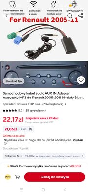

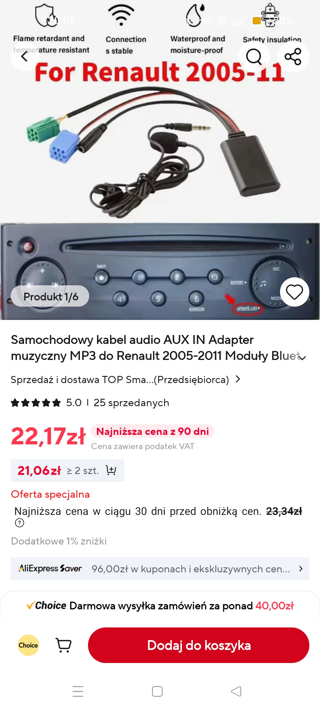

https://a.aliexpress.com/_ExUdlNQ
Zakupiłem., podłączyłem i dźwięk przesterowany. Podczas odtwarzania muzyki jak i podczas rozmowy telefonicznej.
Myślę, że to wina modułu. Zgłosiłem zwrot na Ali.
Jest coś co działa poprawnie z tym radiem, które jest na fotce w poście. Najlepiej jakby automatycznie przełączał na rozmowę tel gdy zadzwoni tel podczas słuchania radia.

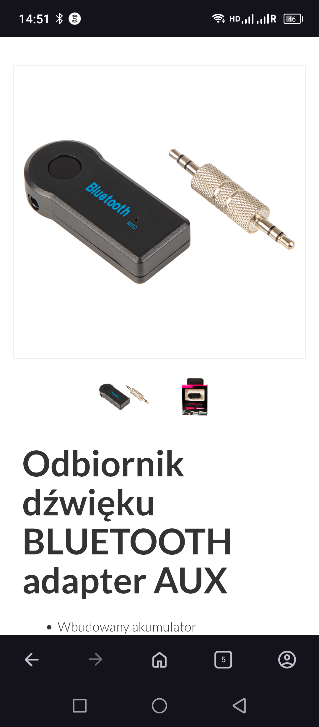

Mam też Clio 3 z podobnym problemem braku połączenia bluetooth w radiu. Sam zakupiłem sobie taki odbiornik bluetooth na aux z podłączeniem do kabla wychodzącego od lewej strony kolumny centralnej. Działa świetnie, szkoda tylko, że kabel zasilający jest na micro usb i jest dość krótki (kwestia wymiany na dluższy), przez co nie jestem w stanie odpowiednio wysoko ustawić by korzystać z wbudowanego mikrofonu. Niemniej za 8zł + wysylka to działa bardzo dobrze.
Postprzez wojteks » 31 gru 2025, o 18:19
Podłączenie do AUX jest ułomne bo w radiu musi być wybrane AUX jako źródło dźwięku. Wiele z tych adapterów ma problem z pętlą masy i szumi przy odtwarzaniu dźwięku przez niego.
