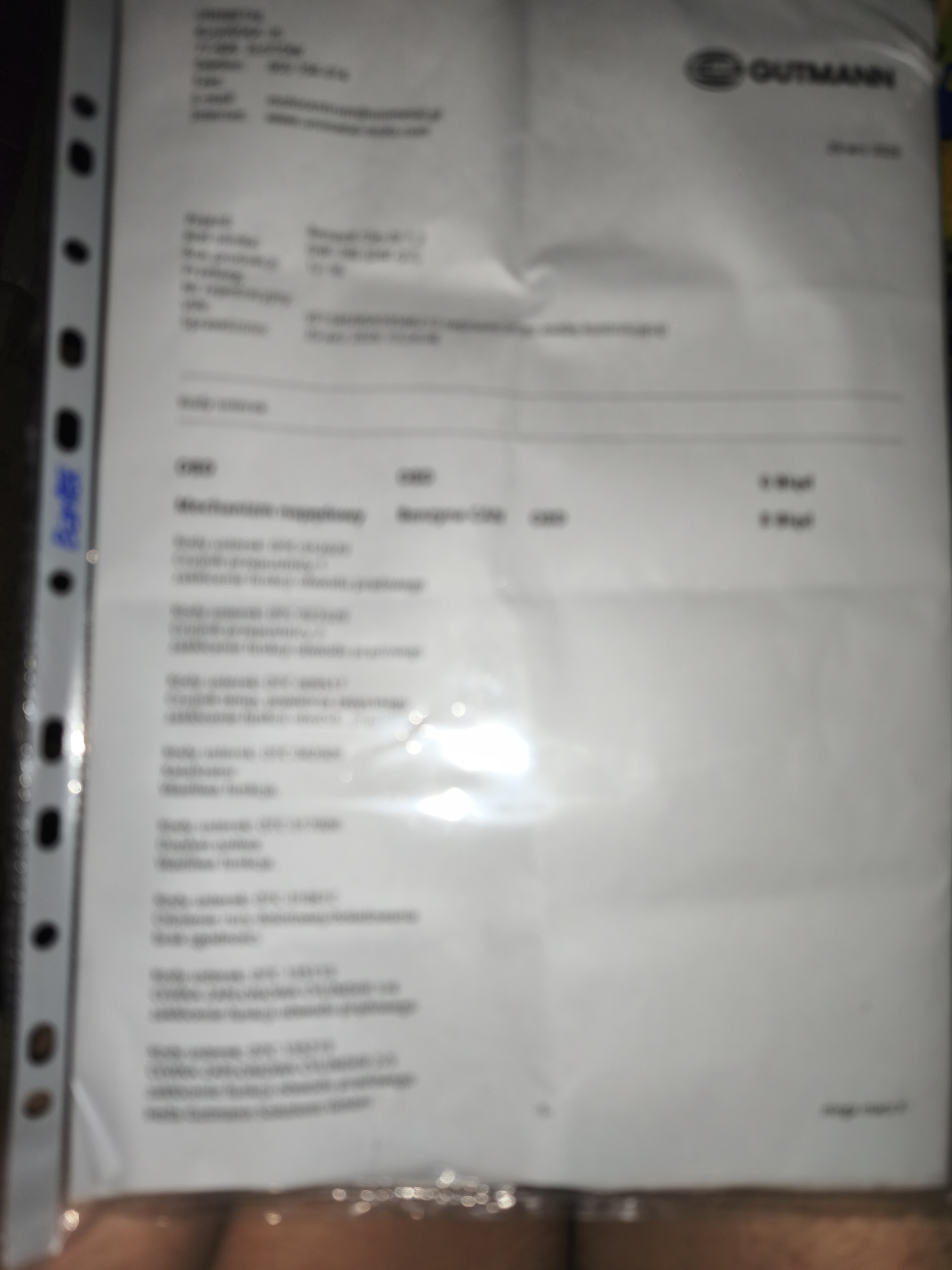

Bo zapłon nadal wypada. Ale doszło po pierwszej demontażu silnika do tych mocnych szarpnięć a jak one ustały to na wolnych obrotach bucha z wydechu. A nigdy nie miałem nawet najdrobniejszego szarpnięcia w nim a mam je od nowości i przejechane 290 000 tys km dołączyłem zdjęcie od mechanika kiedy mi pierwsza naprawę robil

Jeżeli przewody, cewka i świece są w porządku to kolejnym krokiem jest sprawdzenie zaworów/gniazd na tym cylindrze czy aby nie są nadpalone. Sprawdzenie ciśnienia tego cylindra prawdę Ci powie. Nie ukrywajmy. Przebieg 290 kilo to nie jest mało. Tam nie ma automatycznej kompensacji luzów i wypadałoby je przeregulować co ok. 100 kilo. Przy gazie częściej. Dołączone zdjęcie niczego nie wnosi. Szkoda jedynie, że mechanik na pałę wymieniał części generując Twoje koszty. Czyli to nie mechanik lecz wymieniacz.

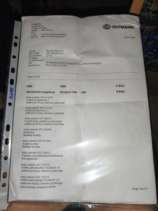

Byłem na komputerze w innym zakładzie i czasami nie wiem czy nie będzie coś z prądem elektryka jutro będę u mechanika ale innego. Skąd tak sądzę ,? Pod każdym błędem wyskakuje problem z pradem
Zdjęcie bledow
