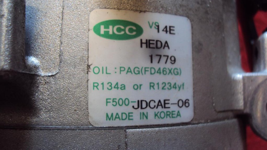

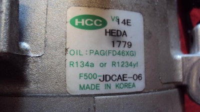

Szkoda, że nie wszyscy producenci decydują się na danie możliwości wyboru jakiego czynnika chcemy używać. W krańcach jest taka możliwość... ale UE blokuje wszystko i odbiera radość posiadania auta na rzecz rzekomo ochrony środowiska, gdzie reszta świata ma to w głębokim poważaniu. Zdjęcie z nowe I30 mówi wszystko. Oba czynniki są zamienne to tylko kwestia zaworów.
