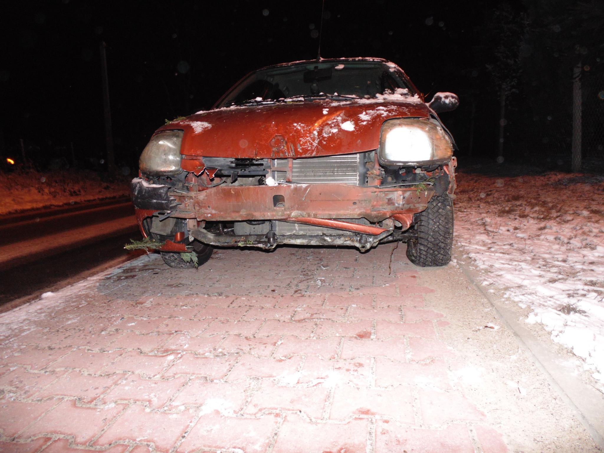

Moje Clio wyglądało tak po spotkaniu z parkanem.

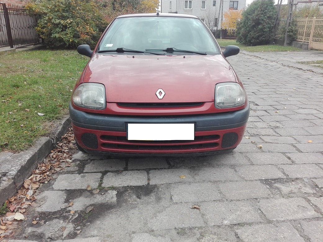

Postprzez marcin7904 » 28 paź 2016, o 17:44
Obiecana fotka. Nie wiem czemu ale aparat zmienia mi kolor samochodu na jakiś taki czerwony.
