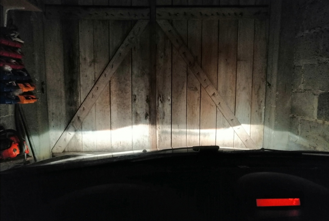

Zdjęcia jak świeci na długich z tą "plamą" przed autem i żarówki

Podjedź do płaskiej ściany prostopadle na np. 5m od ściany i zrób zdjęcie wtedy, powinny być ładne granice światło-cień "_/ _/" (oczywiście z mniejszym nachyleniem). Natomiast na drogowych powinno świecić to samo co na krótkich plus "O O" plamy na drzwiach.
Na zdjęciu widać faktycznie plamę ale dla diagnosty liczy się granica światło cień i natężenie światła. Lampy oryginalne czy zamienniki?

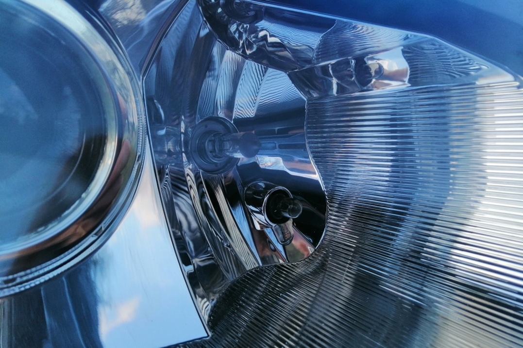

Na zdjęciu reflektora widać, że krzywo lepiony z kawałków za pomocą opalarki albo lutownicy. Taki reflektor może świecić wszędzie.

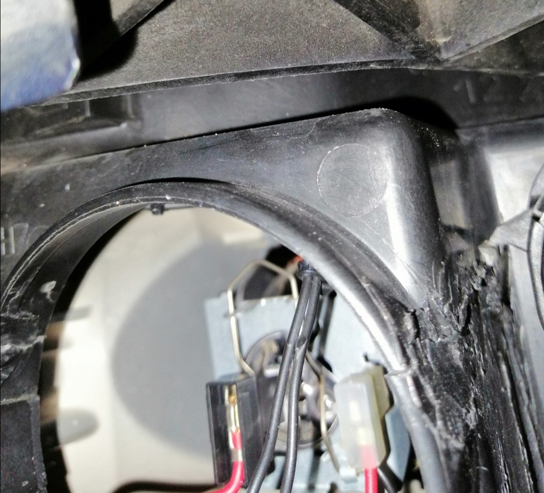

Postprzez przeklinak » 14 lut 2020, o 22:01
Cobdo lamp też robiąc foto zauważyłem klejenie, nie wiem po co i jak ale może któregoś dnia zrzucę zderzak i zobaczę lampy dokladniej,

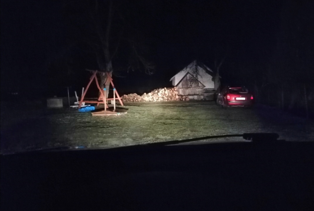

Co do swiecenie to widzę że świeci w dół ale światło drogowe lewej lampy, hmmm tylko czemu? Słaba żarówka? Mijania są chyba ok, odległość bliska bo z 1.5 m tylko

Ale Ty masz chyba te lampy od anglika czy coś albo jakieś dziwne przeróbki w nich były ewentualnie najgorsze zamienniki jakie są dostępne.
Postprzez Wojtek w » 15 lut 2020, o 09:37
Ten plastik wygląda na równo przecięty ,może była przerabiana z anglika lub ktoś regenerował soczewkę.

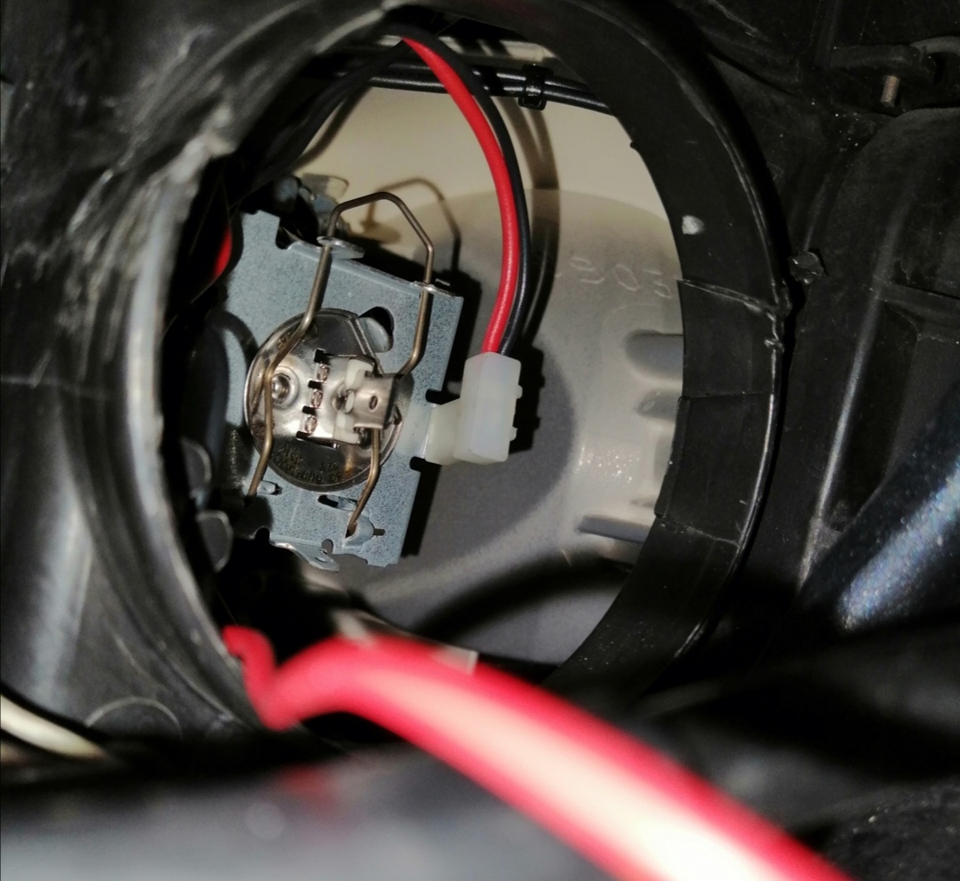

Postprzez przeklinak » 1 mar 2020, o 17:38

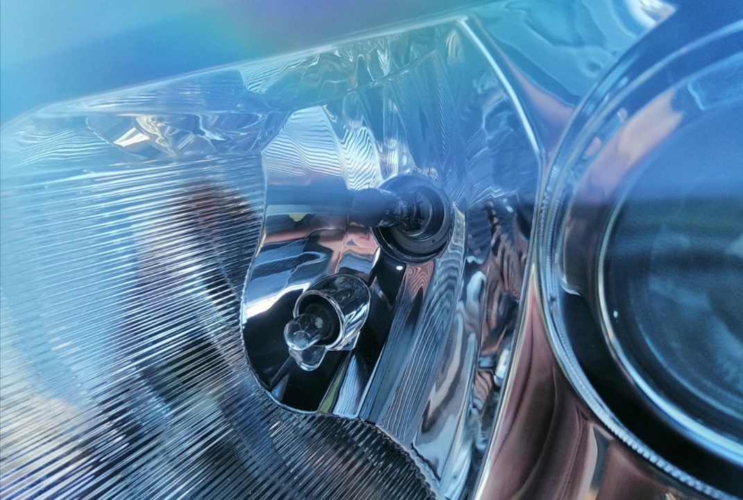

Ogólnie jeżeli chodzi o tę "plamę" długich pod sam zderzak z lewej strony to dziś się przyjrzałem i żarówka źle jest włożona, po zdjęciu tego gumowego dekla okazało się że brakuje tej sprężynki/drucika i żarówka lata luzem, mam w lagunie jeden drucik i zobaczę czy pasuje, jeżeli tak to zamontuje i zobaczę czy to pomoże, orzy okazji ten gumowy dekelek spadł mi na dolną osłonę i też muszę ją zrzucić i go wyjąć :P
Tak jest po lewej:
A tu poprawnie po prawej:

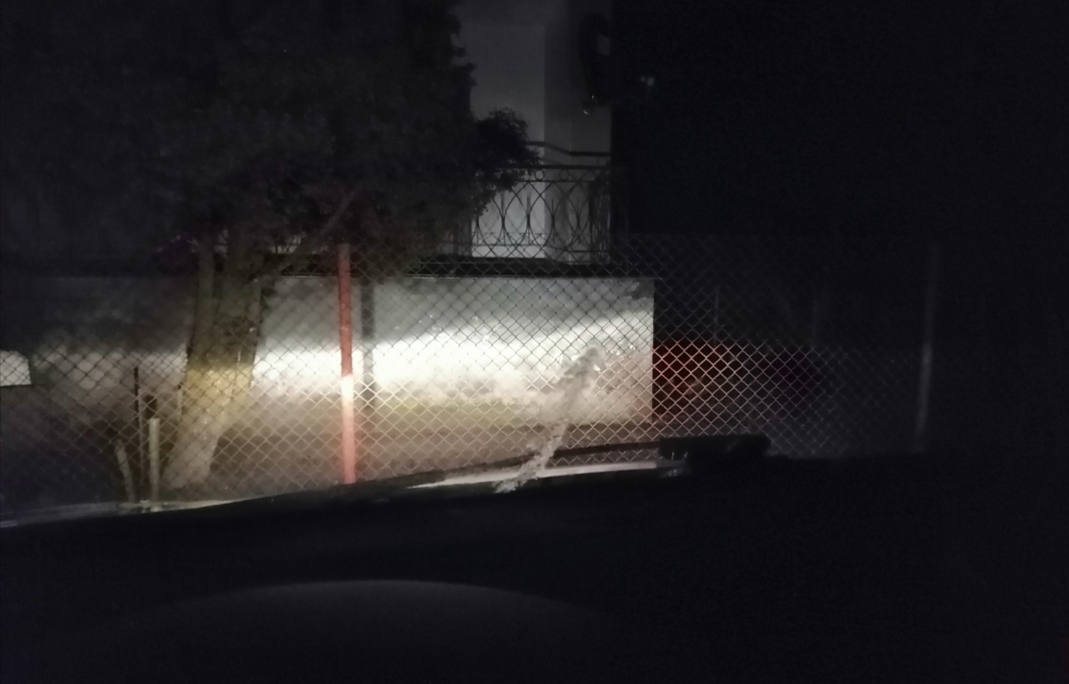

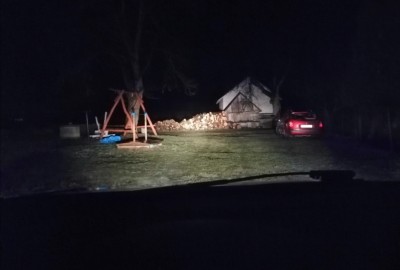

Postprzez przeklinak » 2 mar 2020, o 19:20
Przy mijania nic nie grzebałem i wygląda tak:

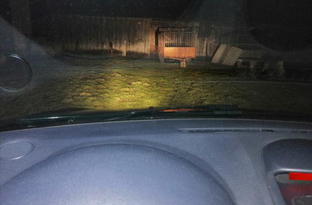

A drogowe lepiej po zakupie spreżynki i włożeniu odpowiednio żarówki:

Postprzez wojteks » 2 mar 2020, o 22:49
Jak dla mnie mijania są OK, drogowe trudno ocenić ale też raczej OK.
