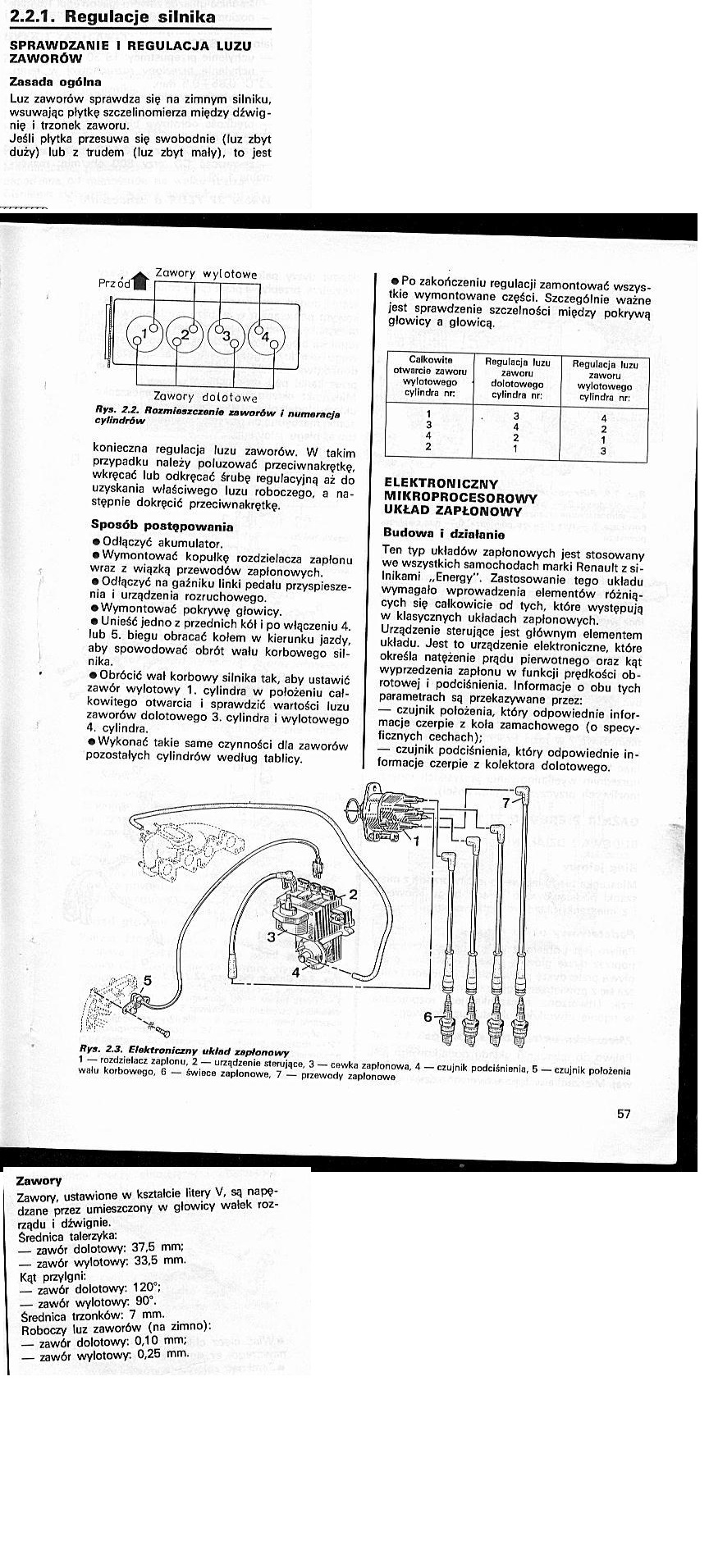

Nie samochod bez rdzy.Rozrząd drogo mnie wyniesie? I czy regulacje zaworow mozna samemu zrobic?

zawory sam wyregulujesz
Postprzez maniekk » 12 wrz 2013, o 20:58
PAPIEROS napisał(a): czy regulacje zaworow mozna samemu zrobic?
klucz w dłoń i do dzieła
Postprzez Bogdan61 » 12 wrz 2013, o 22:00
PAPIEROS może Ci się przyda (dane regulacyjno-techniczne Clio I RL/RN/RT).
