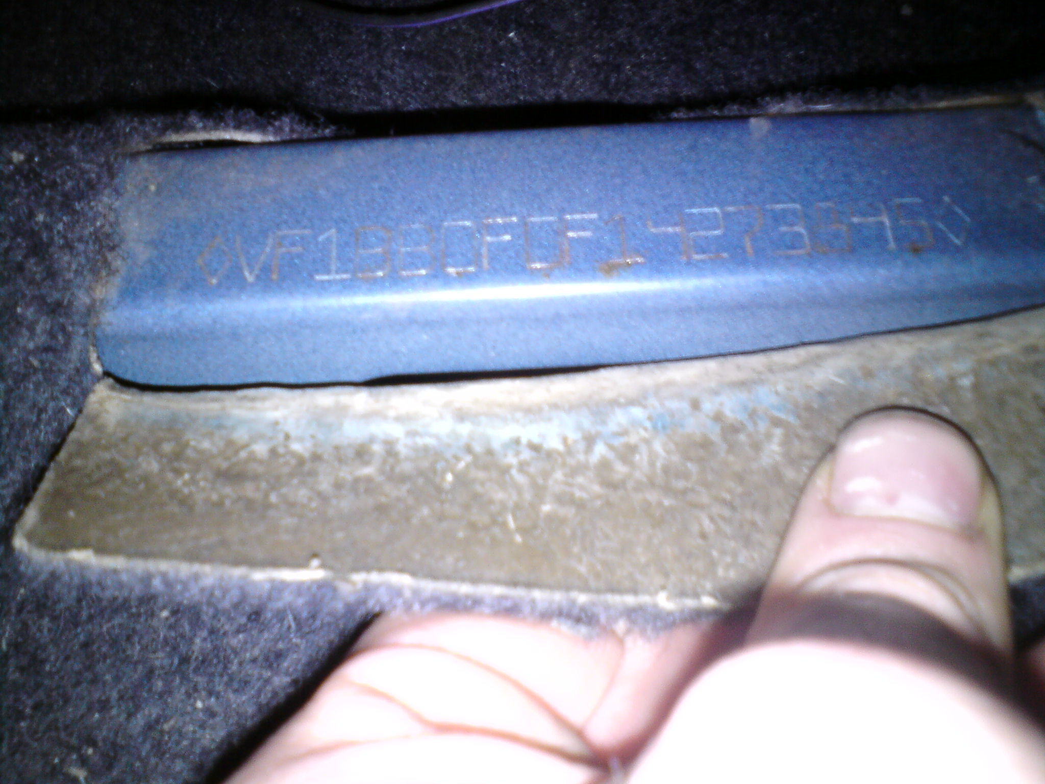

Postprzez maly198600 » 15 maja 2014, o 22:22
warto sprawdzić nr vin samochodu przed zakupem ja wszystko sprawdziłem a o tym zapomniałem no i wyszło póżniej jak wyszło nie dało się tego auta zarejestrować w pl ogólnie był to mały horror :) dwie cyfry vinu na podłodze były niedobite przez fabryke ale nawet opinia rzeczoznawcy nic nie dała żeby było śmiesznie kazano mi szukać fabryki renault i od nich mieć zaświadczenie że taki błąd był możliwy poniżej daje fotke z vinem przed ostatnia cyfra to 4 a powinna być dziwiątką tak samo siódma cyfra od końca powinna być 9 a widać że to 4
Postprzez AdamKce » 16 maja 2014, o 15:47
A jak się to zakończyło :D? Jechałeś do francji, turcji :D?
Postprzez maly198600 » 16 maja 2014, o 17:18
oddałem auto kolesiowi który to gówno sprowadził z niemiec szczęście że załatwiłem tak że auto sprzedał przez komis który jego znajomy miał bo inaczej ani kasy ani starego auta które dałem w rozliczeniu ,alei tak nie dostałem kasy od razu tylko w dwóch ratach a niedługo potem te samo auto widziałem wystawione na allegro w miejscowości szamotuły koło poznania mimo tego że jak rejestrowałem auto (próbowałem ) na briefie zrobili mi wielką pieczątkę x tzn że auta nie zarejestrują chyba że podrobili brief :)no ale człowiek uczy się na błędach hehehe jakoś zraziłem się do aut sprowadzanych z zagranicy naprawdę trzeba bardzo uważać na takie okazje ! A mało tego to zanim doszło do podpisania umowy to koleś nalegał żebym podpisał taką fikcyjną umowę miedzy mna a niby niemcem co sprzedawał to auto gdybym tak zrobił to nie miałbym nic bo on nie figurowałby jako sprzedawca ! ale poczekałem pół roku poszukałem fajne clio z polskiego salonu z 2003 r 1.4 16v wersja extreme od pierwszego właściciela a właściwie właścicielki mimo że trochę w nie włożyłem kasy to nie żałuje zakupu jeszcze trochę w nie zainwestuję i będzie miodzio
