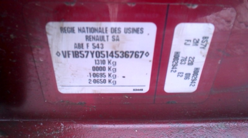

witam mógłby ktoś mi powiedzieć gdzie jest na tym zdjęciu nr.lakieru?

wygląda na to że 783. Trzeba na początku dopisać NV potem 783, w pisz sobie w google obrazy ten kod NV783 i powinny wyskoczyć elementy blacharskie do renówek w kolorze twojego nadwozia
