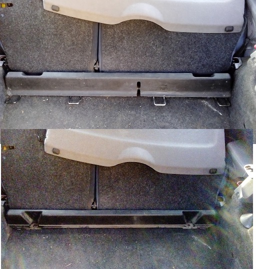

dziś popatrzyłem i faktycznie jest tylko.... u mnie ktoś tę listwę iso fix źle przykręcił że te haki są od strony bagażnika a nie pod oparciem foteli ;P
przeklinak napisał(a):pokaże tylko jak to u mnie wyglądało
u góry jak było a u dołu jak powinno być po mojej "interwencji"
Pejo napisał(a):Panowie jeśli już to instalujecie to proszę was o rozwagę i dokładność.
