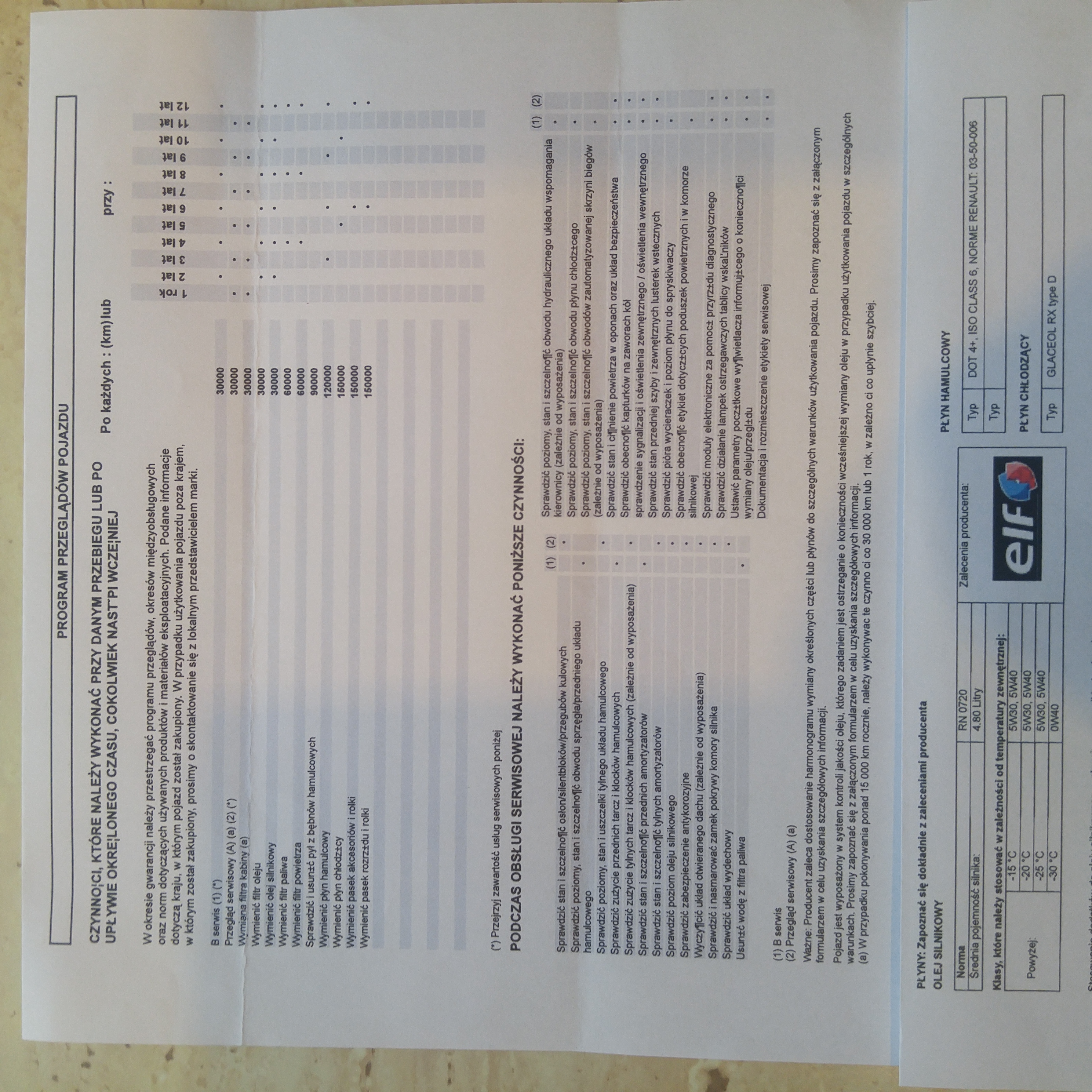

przez Natan » 22 lis 2018, o 15:10
Tylko nie patrz na wymianę oleju co 30 000 km.Bzdura.Maximum co 15 000.To nie jest z palca wzięte.Zakryłem nr. vin.Dotyczy 1,5 DCI.
