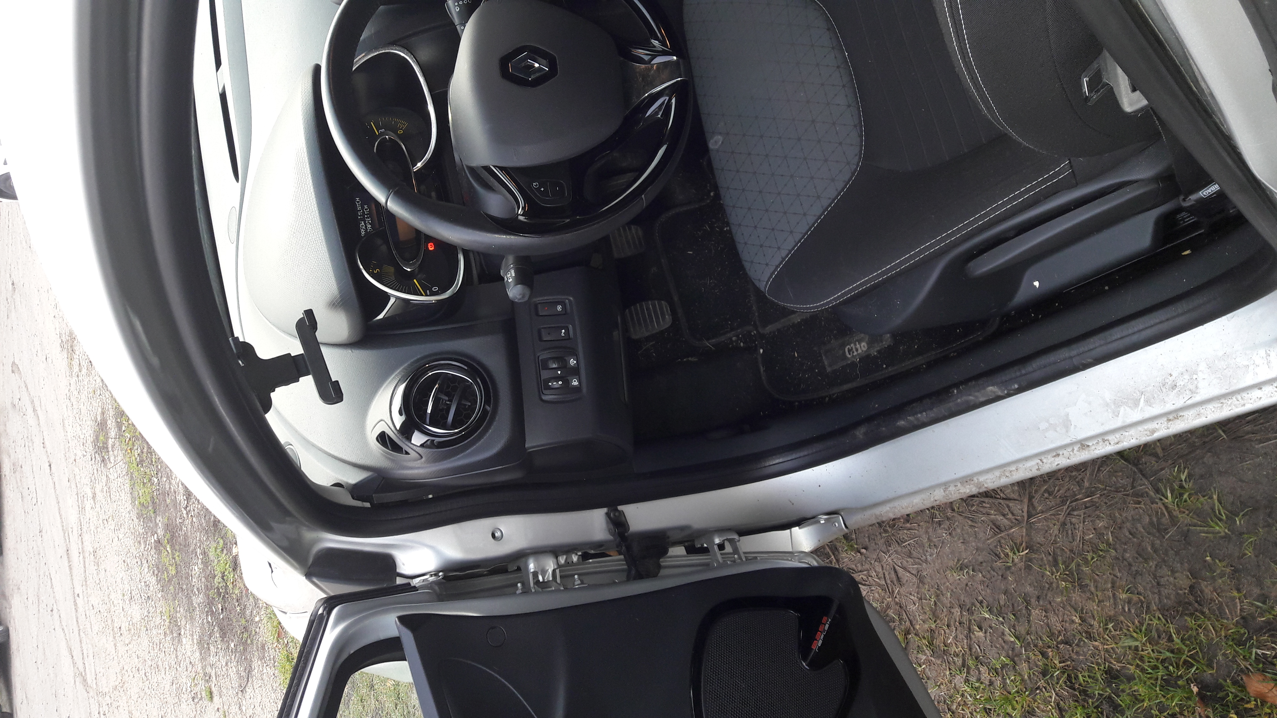

Witam, to chyba nie powinno tak wyglądać? :shock: pomożecie? Auto renault clio IV z 2013 roku

A już myślałam że może brakuje jakiejś "zaślepki" ale te skasowanie jest mocne, plastik nie skrzynki nie można tego nawet o mm ruszyć.. od strony pasażera wszystko sie zgrywa idealnie... gdzies moge pojechac zeby zdiagnozowali co tu jest kombinowane?
Postprzez Renault2013Clio » 17 lis 2019, o 16:10
Miało być "Ale te spasowanie jest mocne" w sensie stabilne, nic nie skrzypki itp

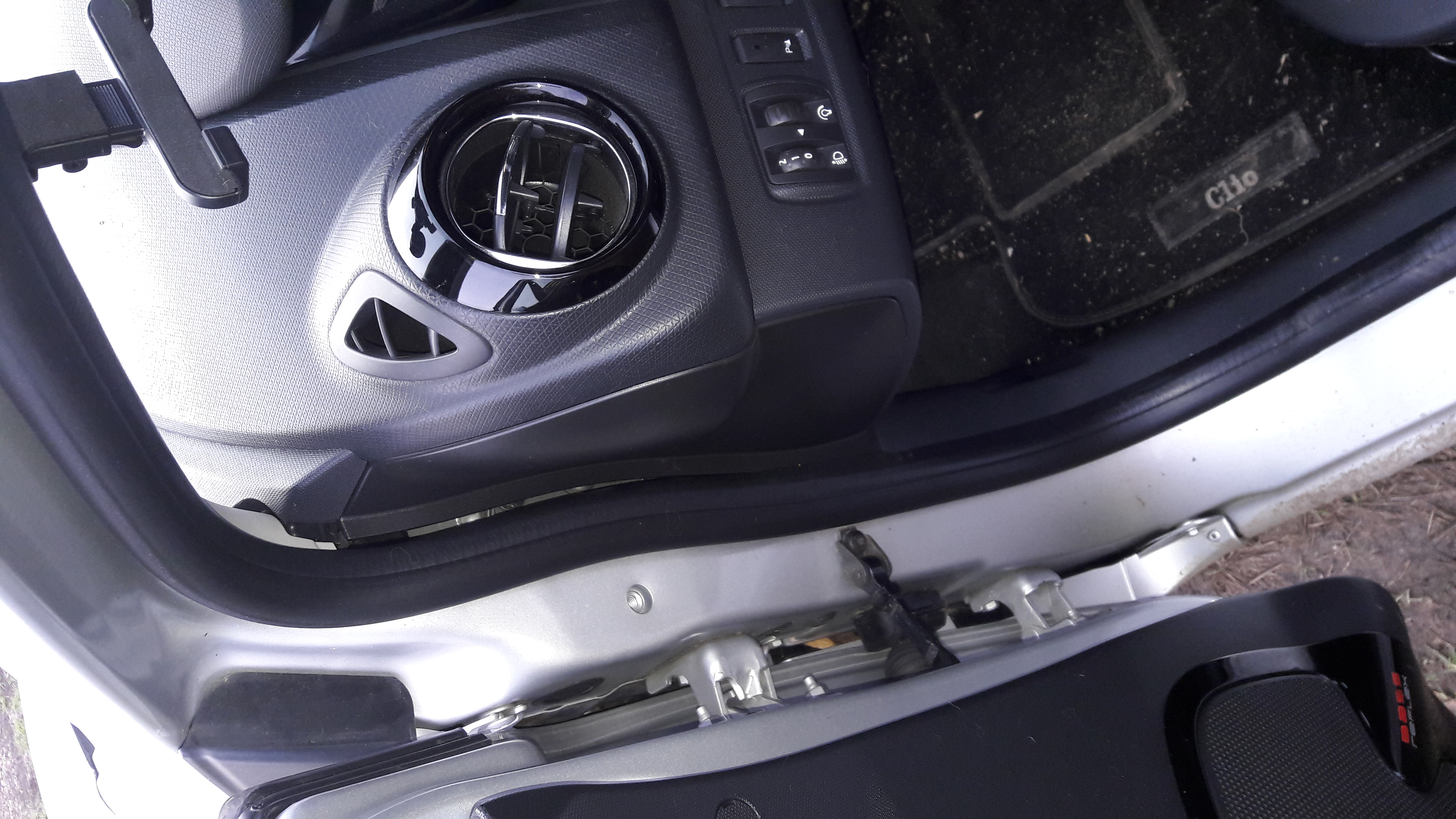

Postprzez mopsik » 17 lis 2019, o 17:46
W każdym znajdziesz coś podobnego,moze w innym miejscu.Popraw uszczelki bo krzywo nachodzą i nie bżdzie Ci po oczach bić. taki urok CLIO

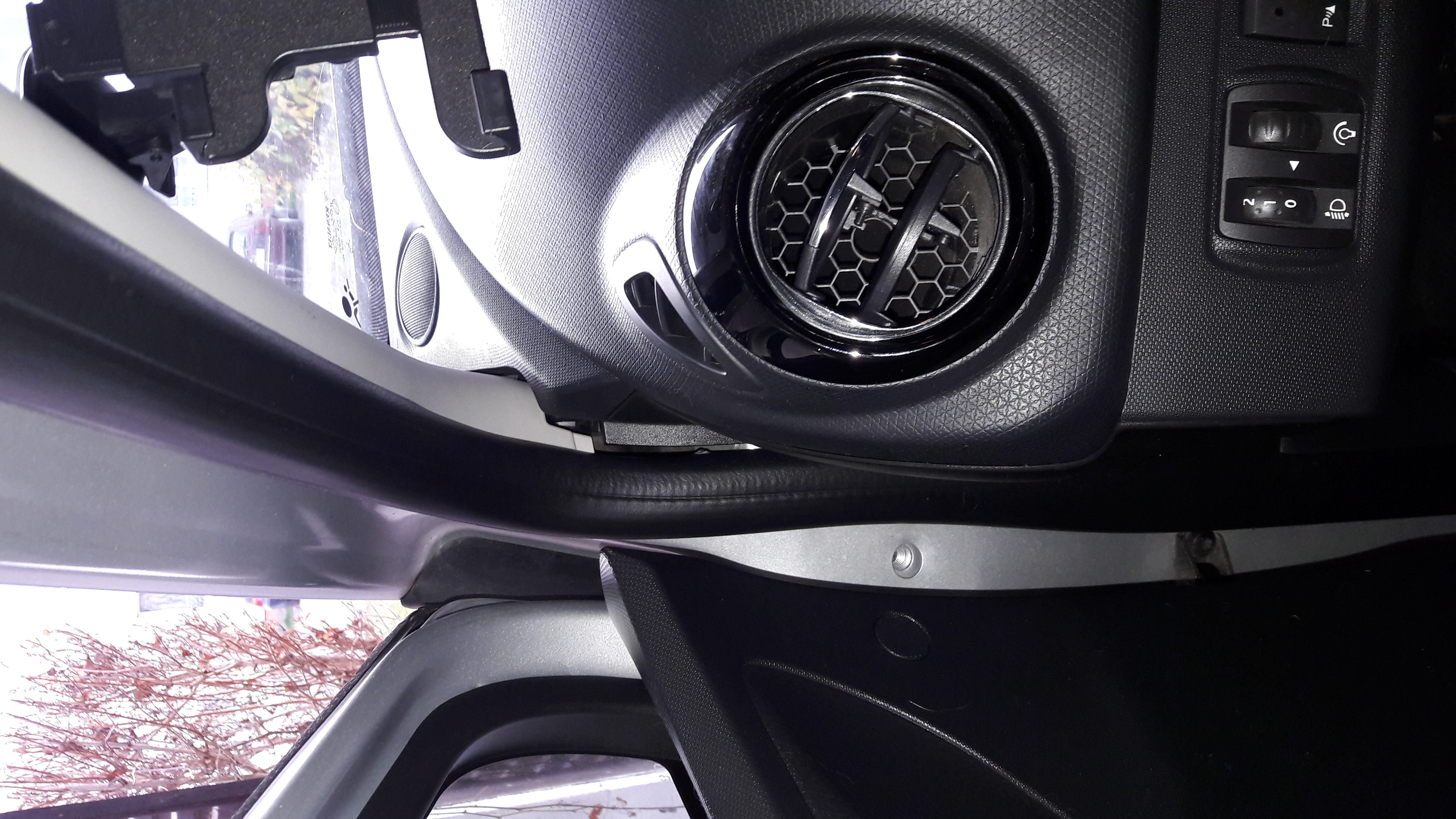

Postprzez Marcepan » 18 lis 2019, o 11:47

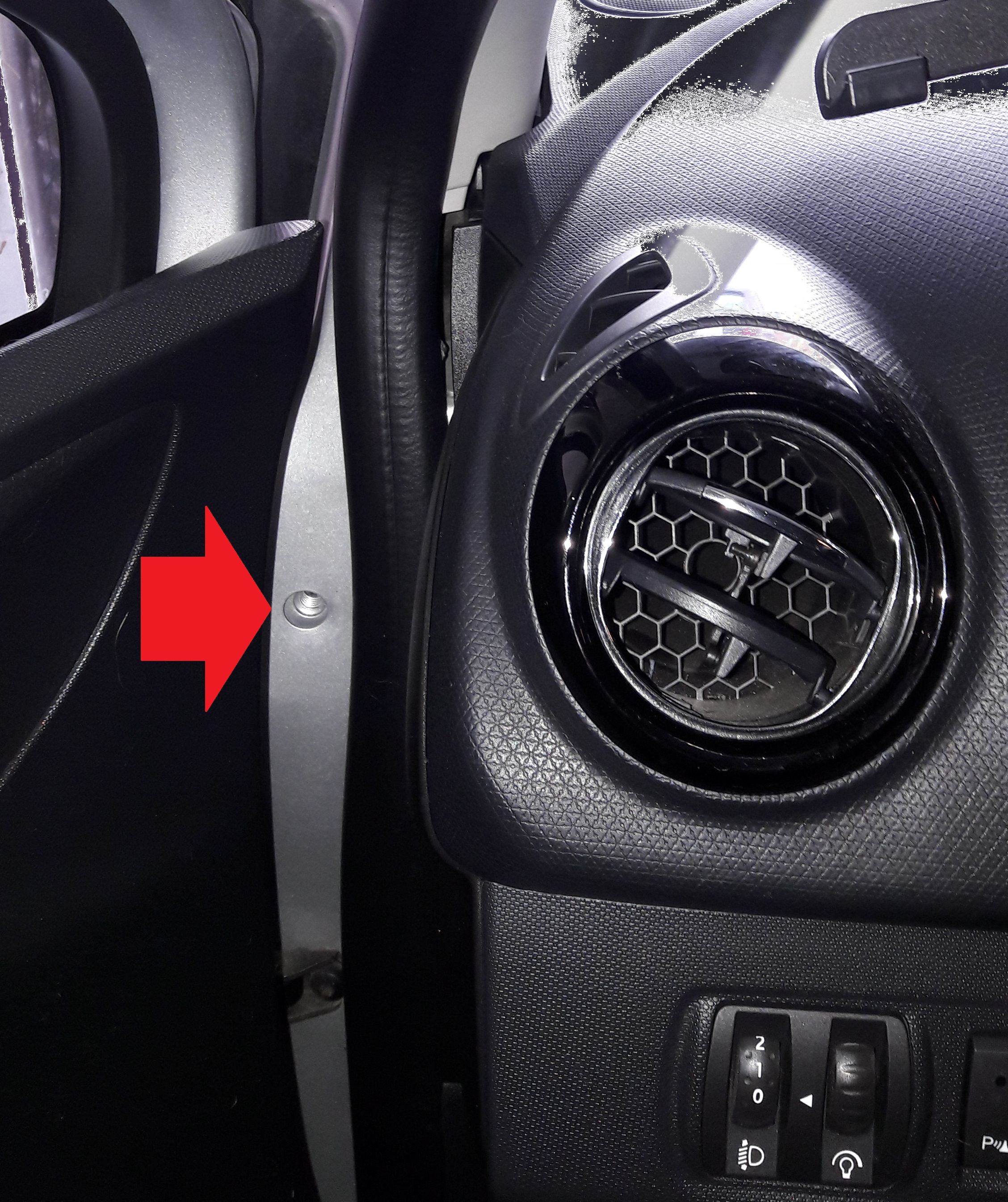

Osobiście przyjrzałbym się dokładniej nadwoziu we wskazanym miejscu.
Prócz wspomnianych odchyleń w montażu deski rozdzielczej, brakuje jeszcze trzpienia, który jest wkręcany w miejscu wskazanym na foto poniżej:

Postprzez Marcepan » 18 lis 2019, o 15:38
Według mnie standardowe oględziny przez osobę znającą się na rzeczy powinny dać pełen obraz sytuacji. Mam tu na myśli: pomiar lakieru, sprawdzenie pod kątem napraw blacharskich, sprawdzenie poduszek powietrznych (czy nie pochodzą np. ze szrotu), sprawdzenie deski rozdzielczej (czy nie była regenerowana garażowymi metodami) itd. Scenariusze mogą być różne, bez oględzin można tylko gdybać. Natomiast gdyby okazało się że samochód rzeczywiście jest trefny, zawsze można dochodzić swoich praw z tytułu rękojmi (2 lata od daty zakupu). Ktoś już podobny wątek rozpoczął na forum, gdy zauważył poduszkę ze szrotu po stronie pasażera: viewtopic.php?f=12&t=48741

Postprzez Artipb » 18 lis 2019, o 15:57
mopsik napisał(a):W każdym znajdziesz coś podobnego,moze w innym miejscu.Popraw uszczelki bo krzywo nachodzą i nie bżdzie Ci po oczach bić. taki urok CLIO
Tak to nawet Fiatów 125 nie montowali, to aż w oczy szczypie, coś było na pewno przy desce kombinowane, sporo strona pasażera ok,a tu brakuje tyle, żeby się zeszło, to auto na 99%trefne.

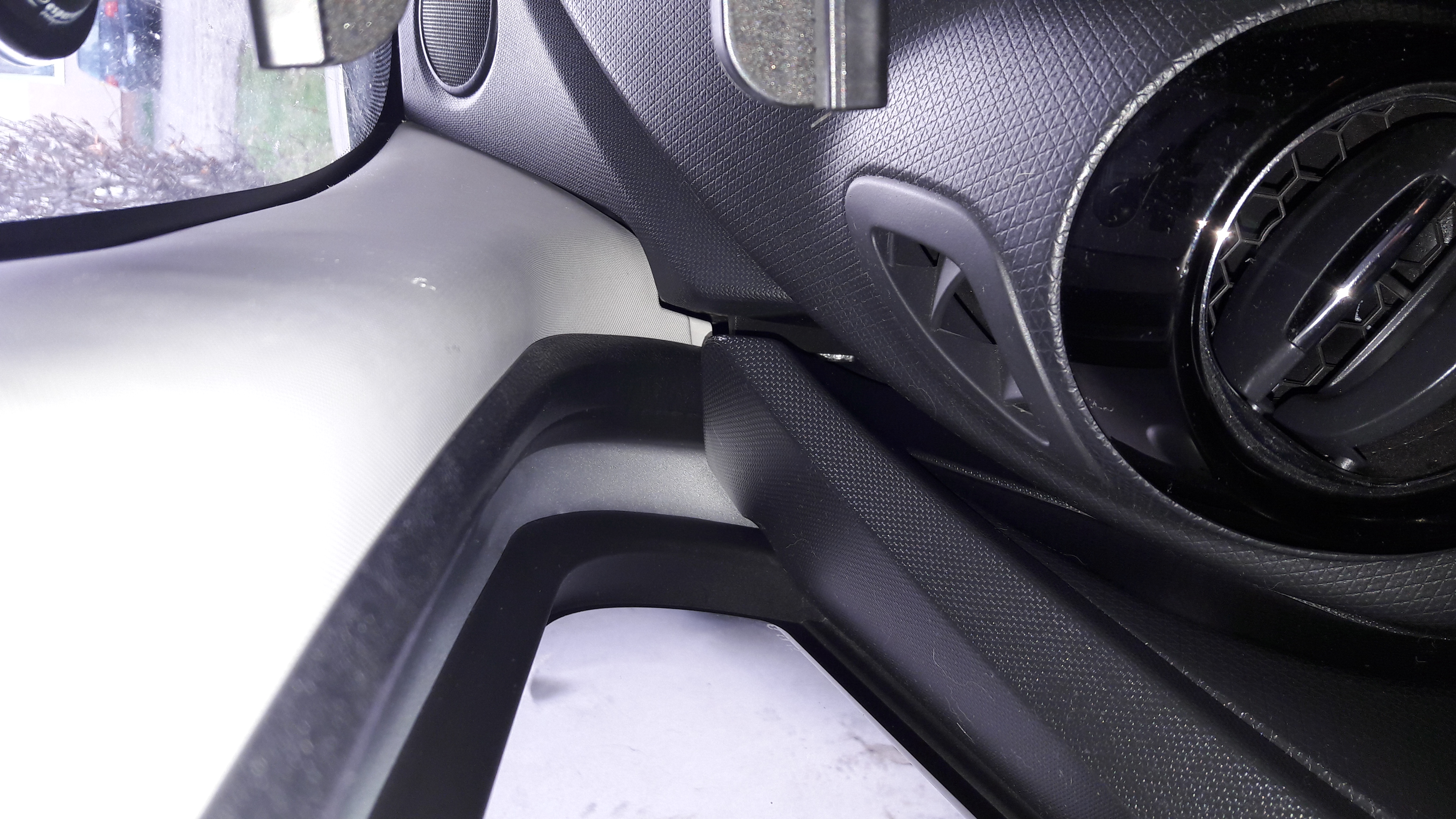

Postprzez Wojtek w » 18 lis 2019, o 16:26
Sprawdził bym też ,czy to nie jest przekładka z anglika. Często jak jest cena okazyjna ,to na miejscu okazuje się ,że to jest przekładka .
Postprzez sasio » 18 lis 2019, o 19:08
Nakładka deski jest złe zamontowana prawdopodobnie nie weszła a została przykrecona
