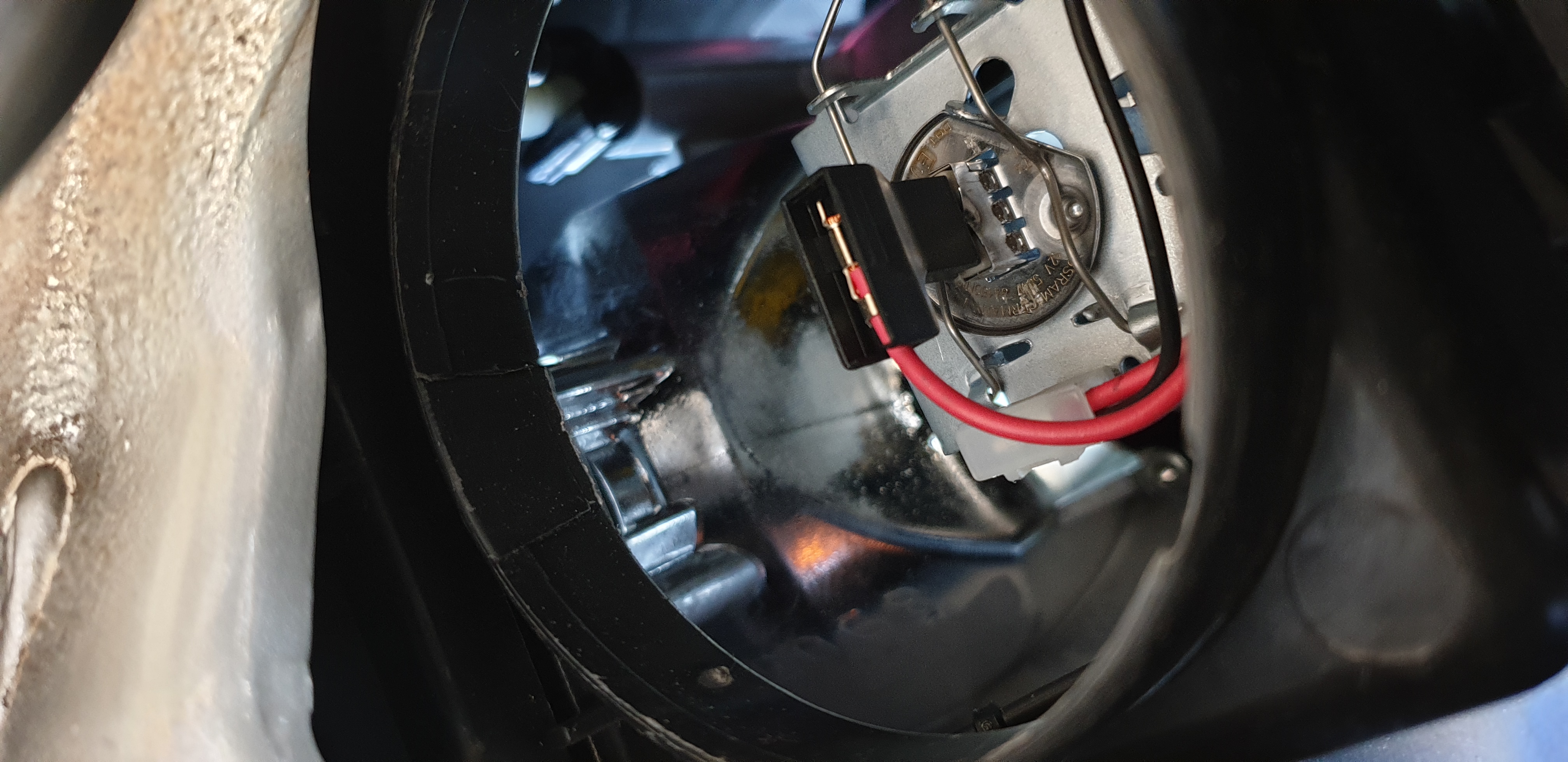

Siemanko ma ktoś foty jak są zamontowane żarówki h1 w soczewce. Dziś na spocie śląskim ogarnialiśmy koledze ale dalej jedna świeci w ziemię. Dzięki

wojteks, no my już od 3 dni to robimy i wiemy że jest ścięta i ma wypustki ale ona (żarówka) pasuje nam w pionie i poziomie nie zależnie od tego jak ją włożymy. Potrzebujemy foto jak ona ori jest włożona.

Postprzez czesiek1989r » 11 lut 2020, o 19:04
wojteks, da się niestety założyć inaczej "odwrotnie". Kolega zapomniał zrobić zdjęcia i teraz potrzebuje pomocy. Naprawdę to nic nie kosztuje żeby ktoś nawet przy okazji zrobił te zdjęcie nie trzeba nic demontować...
przeklinak, nie zdjęcie nie jest do góry nogami. Spinka jest na dole

Postprzez przeklinak » 11 lut 2020, o 19:13
Ja jutro znów będę trochę przy aucie dlubał to jak nie zapomnę to zrobię, ale już widać że mam tak samo założone

Postprzez Zbig__ » 11 lut 2020, o 19:26
przeklinak napisał(a):Ja jutro znów będę trochę przy aucie dlubał to jak nie zapomnę to zrobię, ale już widać że mam tak samo założone
Moja prosba zeby zrobic foto i lewej i prawej. Na zdjeciu powyzej jest prawa ktora juz dobrze swieci. Lewa dalej w ziemie. Nie musze jechac na sprawdzenie na stacje diagnostyczna bo widze na drodze ze metr przed autem swieci. Silniczki pracuja i reguluja lampy.

Postprzez Wojtek w » 11 lut 2020, o 21:26
W poprzednim Clio 3 ,po kupnie ,lewa lampa też mi źle świeciła .Żarówka była źle osadzona,założyłem ją ponownie i na ścianie w garażu obie lampy dawały ten sam obraz.
W lewym reflektorze jest lepszy dostęp do żarówki ,ja pomagałem sobie lusterkiem.
