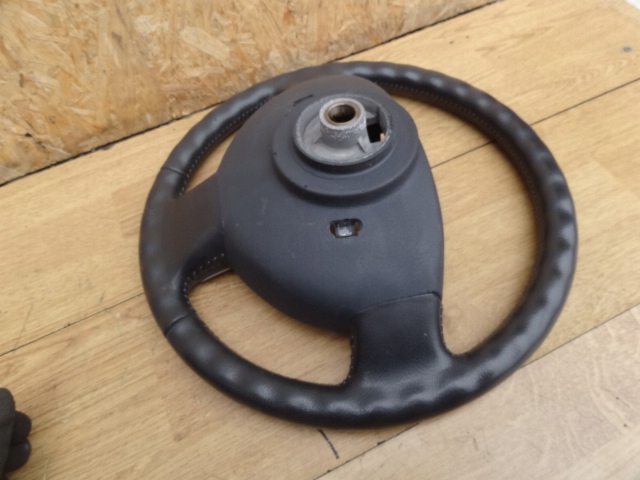

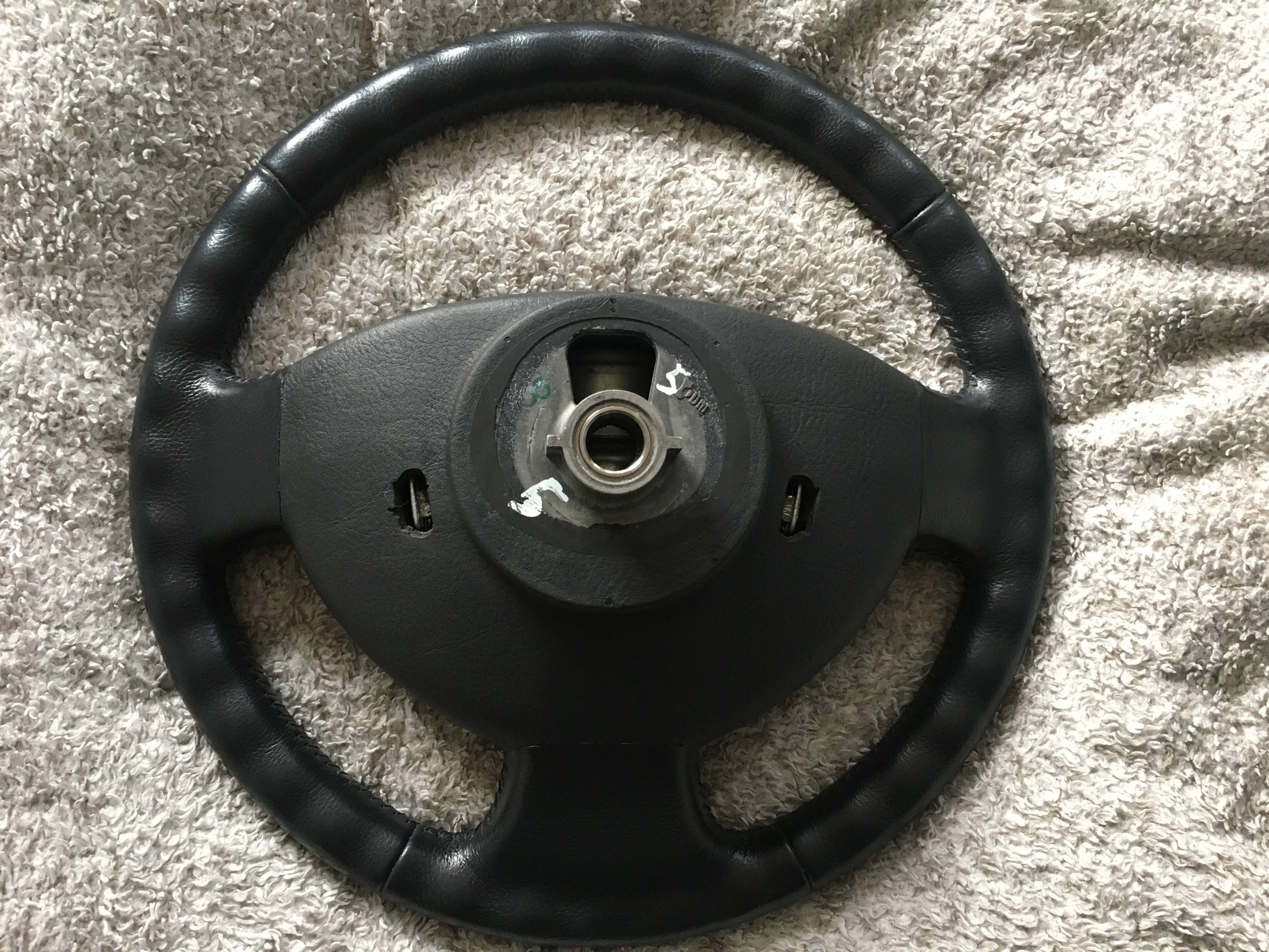

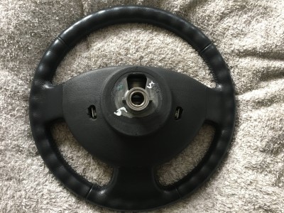

Z tego co ustaliłem są dwa osadzenia kierownicy w Clio2/Thalia, które zamieszczam poniżej w załącznikach - Nazwałem je roboczo "Osadzenie krótkie" oraz "Osadzenie długie", którym będę się poniżej posługiwał. Przyznaje się, że nie wiem z czego one wynikają. Może z wersji wyposażenia, a może czy to wersja przed/po liftowa.
Sugeruję zanim się zaczniecie zabierać za poszukiwanie kierownicy do swojego Clio czy Thalii sprawdzić jakie ma się osadzenie oraz poduszkę na ile kostek, abyście nie zamrozili pieniędzy jak ja na początku. Najłatwiej bez ściągania kierownicy jest to sprawdzić poprzez sprawdzenie czy są schodki/stopie jak przy "osadzeniu krótkim", a kostki sprawdzicie poprzez ściągnięcie osłony kolumny kierowniczej i po środku nie wiele poniżej wysokości od strony zegarów jest kostka od AirBaga - Jeżeli ma 4 piny ma dwie kostki, jeżeli ma 2 piny to ma jedną kostkę.
UWAGA !! AirBag jest kluczowy, bo czasem idzie dorwać kompletną kierownicę z właściwym osadzeniem, ale nie z taką poduchą co trzeba, albo cały komplet, który jest potrzebny. Jeżeli zdarzy się, że zakupiliście kierownicę z nie tym osadzeniem co trzeba to po dokręceniu śruby kierownica nie będzie wracać do punktu zerowego i będzie odstawać od osłony kolumny. Problem nie powracającej kierownicy można rozwiązać dając pod śrubę kilka podkładek i jakoś to będzie. Jednak czy będzie to estetyczne i bezpieczne to sami musicie sobie na to odpowiedzieć.

Osadzenie Długie - Clio 3, Modus, Kangoo 2, Megane 2/3 (M3 ma CHYBA AirBag na jedną kostkę) - UWAGA !! AirBag trzeba zmienić i poduszka musi być na dwie kostki (przynajmniej z tym co ja się spotkałem szukając)
Osadzenie Krótkie - Safrane (zwrócić uwagę, czy ma wtyczkę na klakson), Laguna 1, Thalia 2 - UWAGA !! AirBag z safrane i laguny trzeba dorwać na jedną kostkę (przynajmniej według tego co ja znalazłem), zaś kierownica od Thalia 2 to poducha podchodzi ta sama co mieliśmy.
Jeżeli ktoś ma klakson w manetce i chce zmienić kierownicę to nic nie stoi na przeszkodzie (można dorwać kiere od Safrane, bez klaksonu w kierownicy), bo najwyżej nie będzie miał klaksonu w kierownicy (można to zmienić poprzez zmianę zwijaka i manetki), albo włożyć kierownicę od 16v z C1 czy R19 i rezystor zamiast AirBaga (ale tu jest już więcej zabawy ze ze względu na wieloklin).

Osadzenie długie
Osadzenie Krótkie
