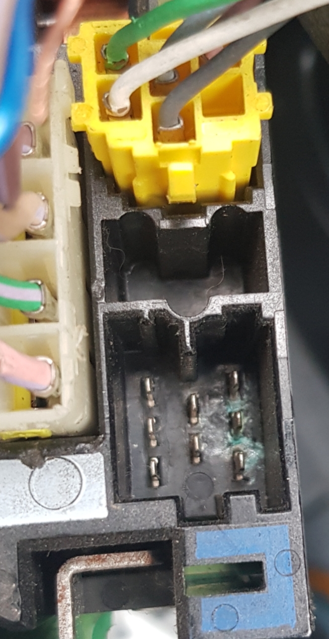

Witam mam radio i zamówiłem aux ale niestety okazało się że moje radio ma inna kostkę z tyłu i nie ma. Miejsca na ten zielony.
Czy można jakoś podłączyć aux do niego a przy okazji chciał bym zapytać czy ktoś ma pomysł jak wymienić żarówkę prze sterowaniu nawiewu. Wyciągnąć bez rozbierania deski?

Radio Tuner List nie ma AUX, na zdjęciu masz miejsce na wtyczkę zmieniarki.
AUX jest dostępne w Update List np. Megane II.
Żeby tu mieć AUX można sobie np. dołożyć cyfrową zmieniarkę.
