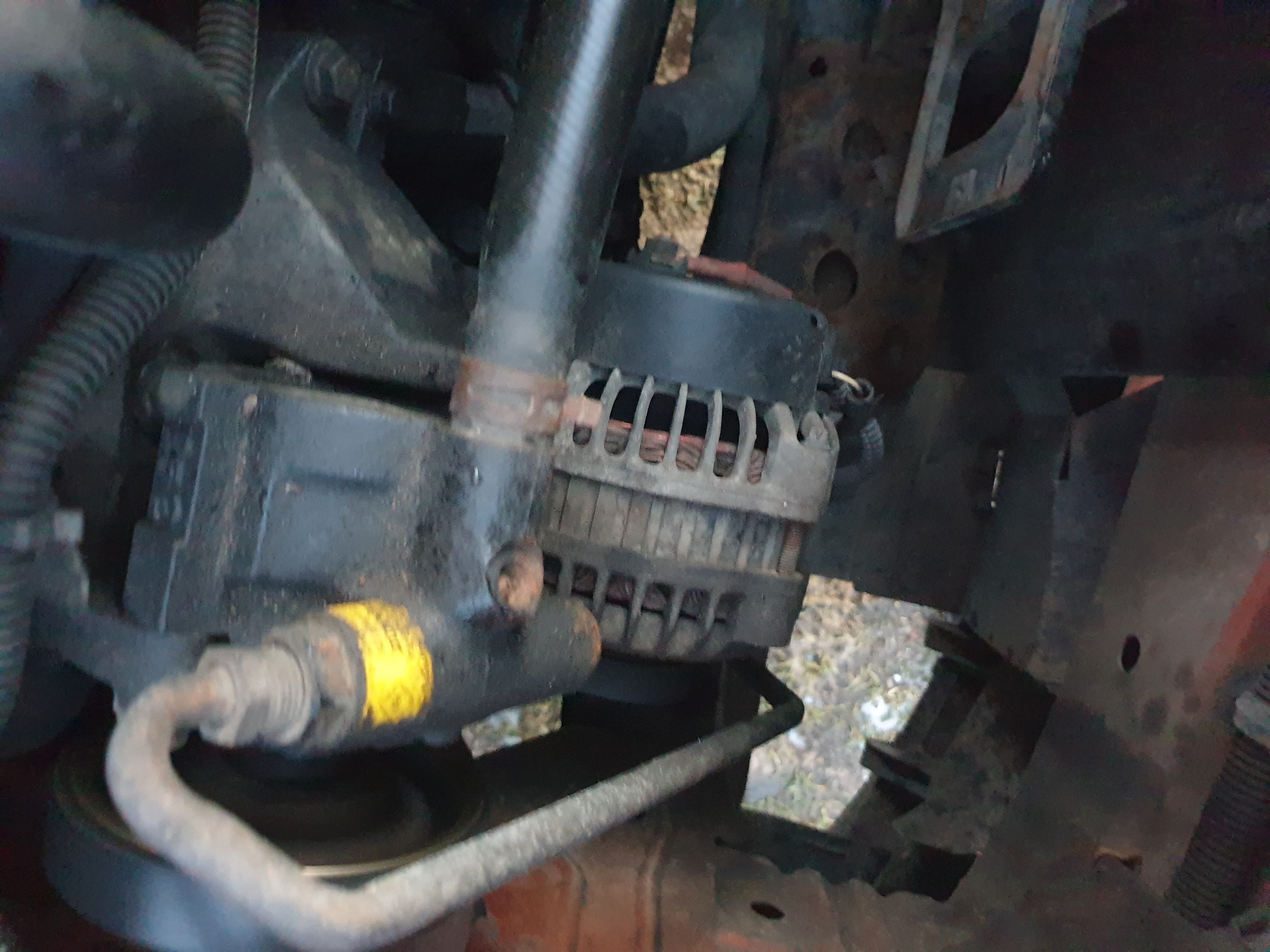

przez Madziatek_25 » 4 lut 2021, o 17:46
Klimatyzacji nie ma.
- Tu gdzieś slychac

przez wojteks » 4 lut 2021, o 20:05
Na zdjęciu jest alternator. No ale trzeba coś zdemontować bo nic więcej nie wymyślisz.
