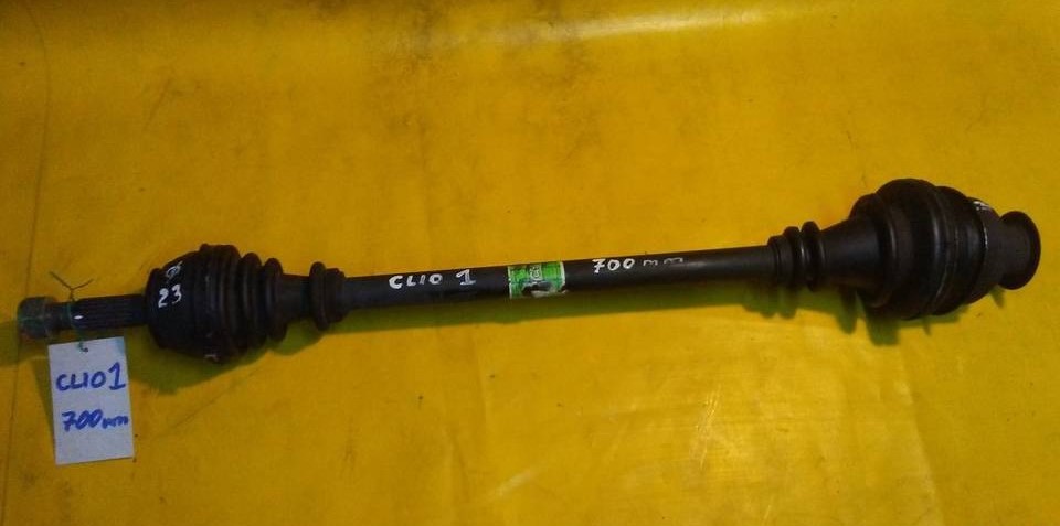

Witam, problem dotyczy przegubu zewnętrznego z lewej strony, dostepne nowe przeguby nie pasuja. To co jest w samochodzie wyglada jakby koniec półosi miał takie cos jak by ,,widelec,, i tu pytanie czy da się to wymienić sam przegub czy trzeba całą półoś?

Pokaż zdjęcie co ma, w wielu Clio całe półosie trzeba wymieniać.

Postprzez Natan » 26 lut 2021, o 20:45
O co Ci chodzi z tym widelcem ?.
Na górze półoś a na dole wahacz.

Postprzez [email protected] » 27 lut 2021, o 14:10
To przypomina z wyglądu widelec, a jest pod osłoną przegubu zewnetrznego, to jest taki koniec pół osi co wchodzi w przegub zewętrzny.
Postprzez Duchu » 27 lut 2021, o 15:47
Przegub zewnętrzny w orginalnych półosiach clio 1 poza 1,8 16v i Williams jest nie wymienny. Trzeba kupić inną półoś, w momencie kupienia nowej w sklepie z zamiennika już jest opcja wymiany i są dostępne przeguby. Jak coś to mam 2 szt prawej półosi. Nową i używaną.

Postprzez [email protected] » 27 lut 2021, o 15:57
Dzieki wielkie za info. W tym przypadku to lewa pół oś.
