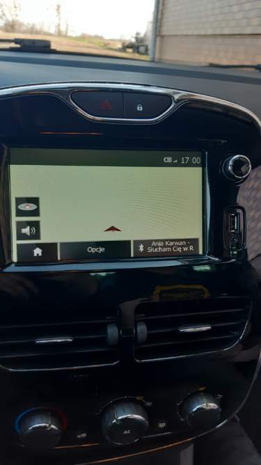

Mianowicie świeżo sprowadzony Renault Clio z 2014r 0.9tce 90KM kod do radia załatwiony w serwisie, po wpisaniu wszystko działa oprócz nawigacji..
Widać tylko "znacznik" ale wszystko wokół to tylko białe tło.. Oczywiście przeczytałam różne posty o wgrywaniu map itp ale chciałabym najpierw się dowiedzieć w czym może tkwić błąd w moim aucie? Z góry dziękuję za wszystkie odpowiedzi

Może być, że sprowadzony i nie ma wgranych map Polski lub Europy wschodniej. Sprawdź w ustawieniach map, czy i jakie są. Możesz posilić się filmikami na YT odnośnie nawigacji Clio IV lub Dacia Duster lub Sandero- podobny produkt. Często podawana jest nazwa nawigacji w skrócie np. MediaNav - starszy typ, MedianNav Evolution MNE czy MNE II. Powodzenia

Raczej nie masz w tej nawigacji naszego kraju, mam tak samo w swoim świeżo zakupionym clio 4 z 2015. Pozostaje tylko doinstalowane mapy Polski (tu własnie szukam informacji)
