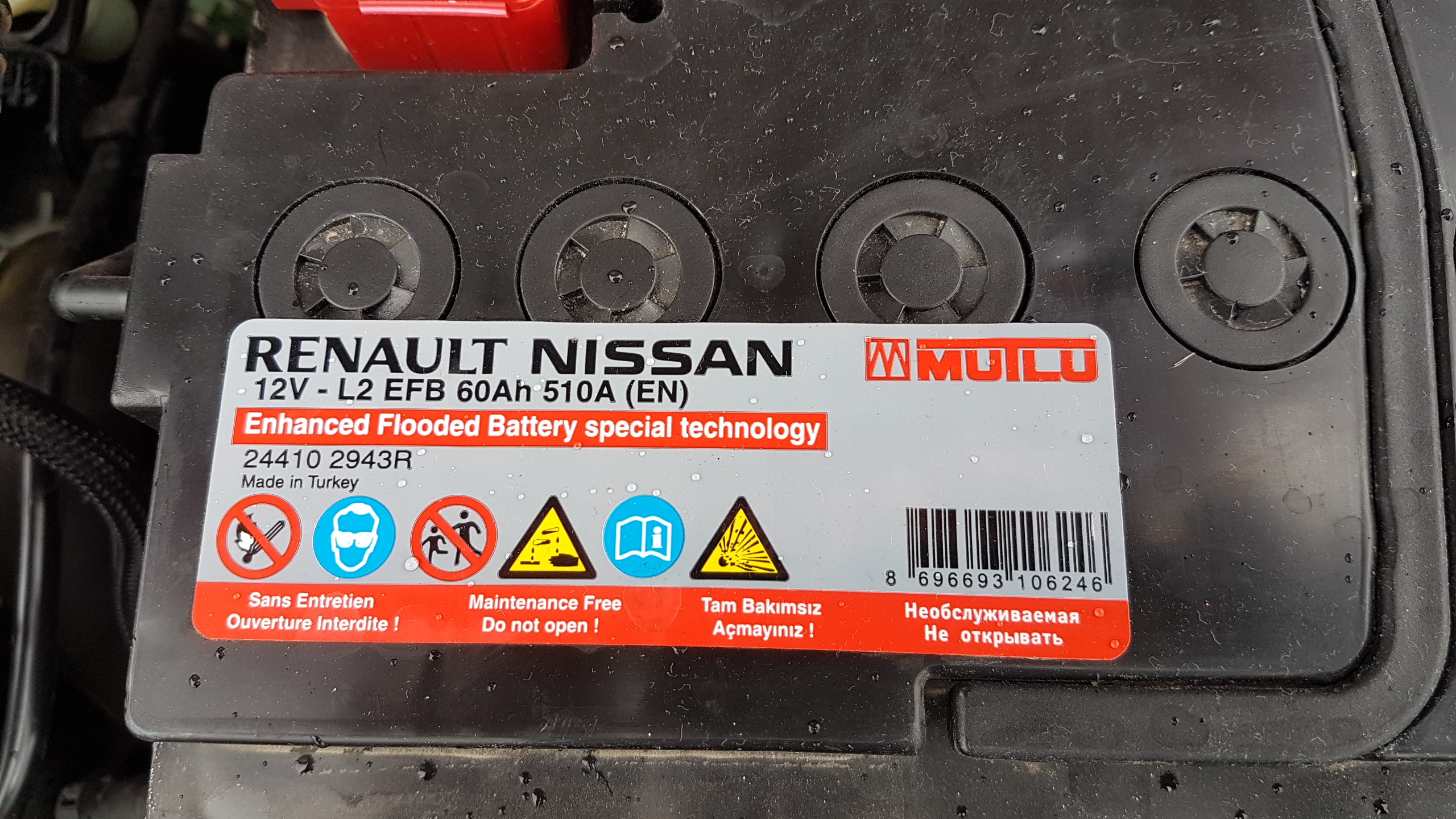

Też nie jestem za takimi nowościami bo załóżmy że padnie mi akumulator to laweta i do serwisu a tam pewnie czekanie kilka dni na wymianę bo jest kolejka do napraw, a później 200 zł za wymianę. Do tej pory robiłem to w 15 min. kluczem 10 pod domem :) Mam coś takiego w aucie, macie jakieś opinie na temat tego akumulatora, pierwszy raz mam turecki aku, a miałem kilka aut :)
Postprzez Natan » 17 kwi 2021, o 09:19
Standardowy aku montowany w Renatach na pierwszy montaż. Też mam taki tylko mocniejszy. Nie patrz, że turecki. To nie jest żadna podróbka. Renault ma tam swoją fabrykę. Być może, że i tam je produkują. Ten aku na pewno wytrzyma dłużej niż sklepowy.

Postprzez WinFS » 19 kwi 2021, o 21:05
mattek, standardowy aku od Renault - zaskakująco dobry jest i wytrzymały, nawet przy małych przebiegach i zimie z minusowymi temp.
Myślę, że nie ma co szukać dziury w całym, padnie kupisz taki sam to pewnie komputer nawet się nie odezwie :)

Postprzez Johnny » 23 kwi 2021, o 07:13
Witam.
Ja miałem dwie nowe Clijówki IV. W pierwszej 1,2 75 km aku fabryczne padło po 6 miesiącach - wymienili na nowe lepsze long live i to jeździło przez 3,5 roku do sprzedaży. W obecnym Clio IV 1,2 120 TCe aku padło po 2 latach. Gwarancja tego nie obejmuje mimo że mam ją na 5 lat. Na aku są 2 lata. Kupiłem nowego Bosza z wymiana za 735 zł i to na razie chodzi doskonale za 3 tygodnie będzie miało 1 rok. Jest wszystko OK, trzyma parametry. Stare EFB dla mnie nie trzymało parametrów już po 9 miesiącach ale dla serwisu wszystko było OK do końca. A więc musiałem wymienić je sam. Podobnie dzieje się z nowymi Nissanami znajomych, w których też są akumulatory Renault z Turcji.
