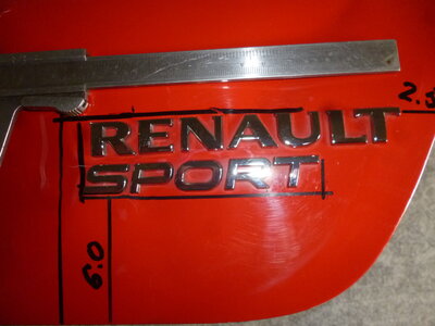

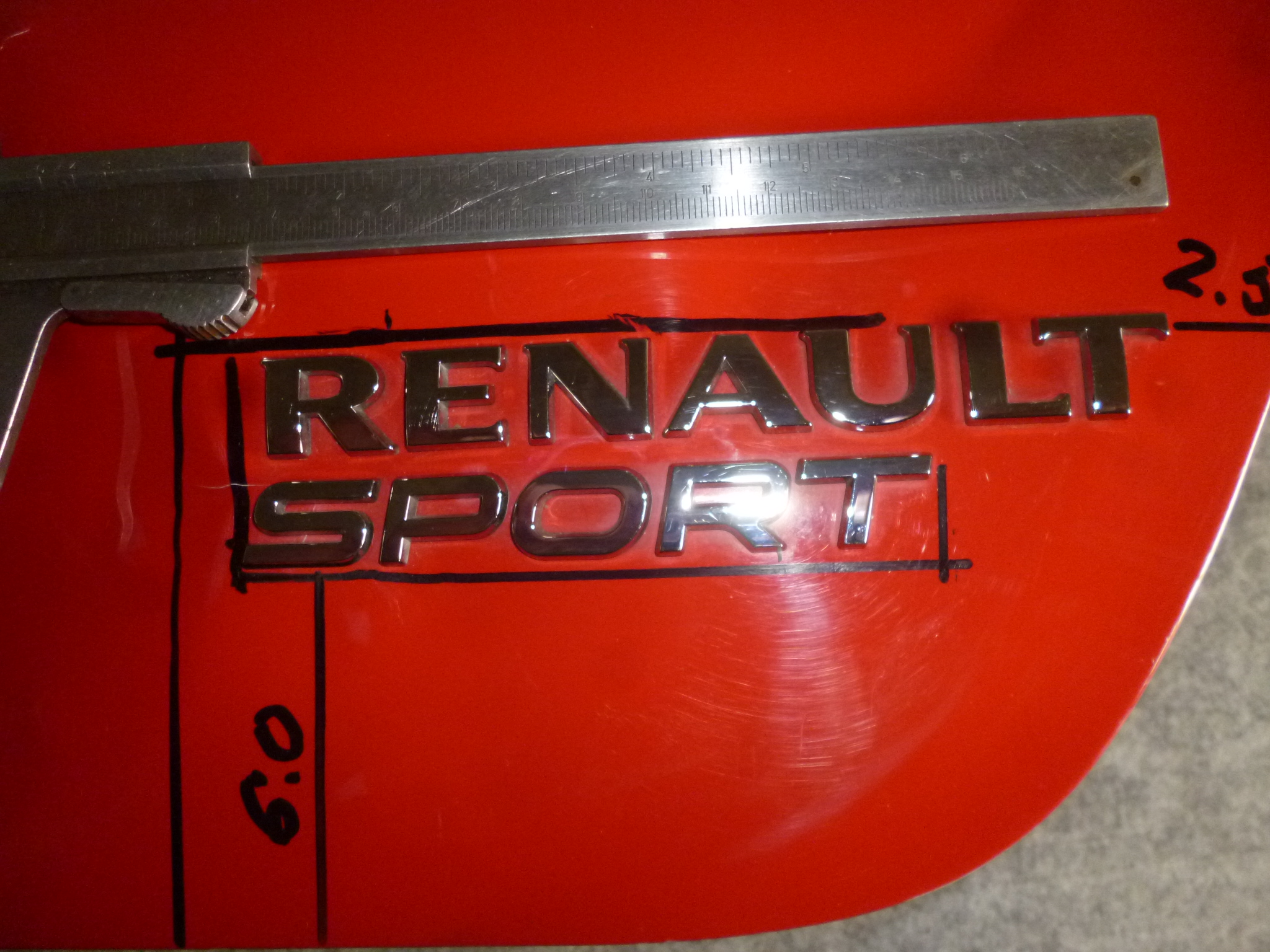

Witam.Potrzebuję przekleić napis "Renault Sport"na tylną klapę Twingo RS.Napis jest taki sam jak na Clio 3 RS. Litery są małe i wąskie więc docinanie taśmy przylepnej odpada,jak to zrobić ? Znalazłem coś takiego- https://allegro.pl/oferta/indasa-tasma- ... 0130307258 .Czy ktoś z Kolegów ma jakieś doświadczenie z taką taśmą ? Nie bardzo jasno jest opisane czy z takiej taśmy przenosi się sam klej na litery.

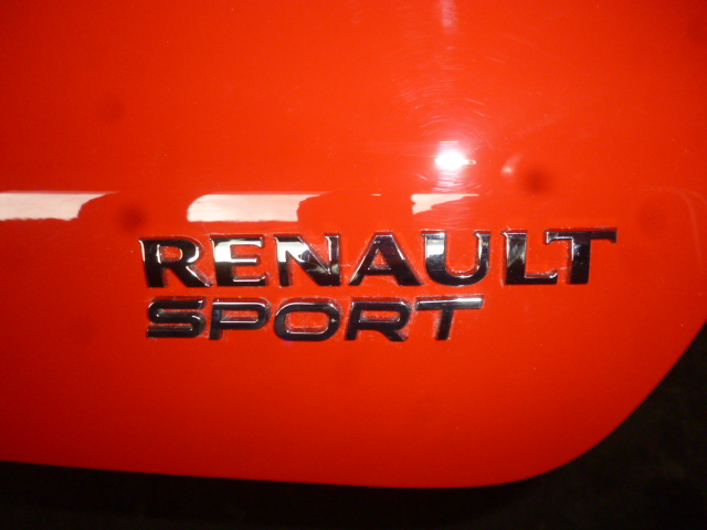

tak to wygląda

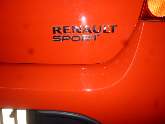

Napis naklejony na nową klapę,użyłem błonę klejącą i przenosi się sam klej na litery.
