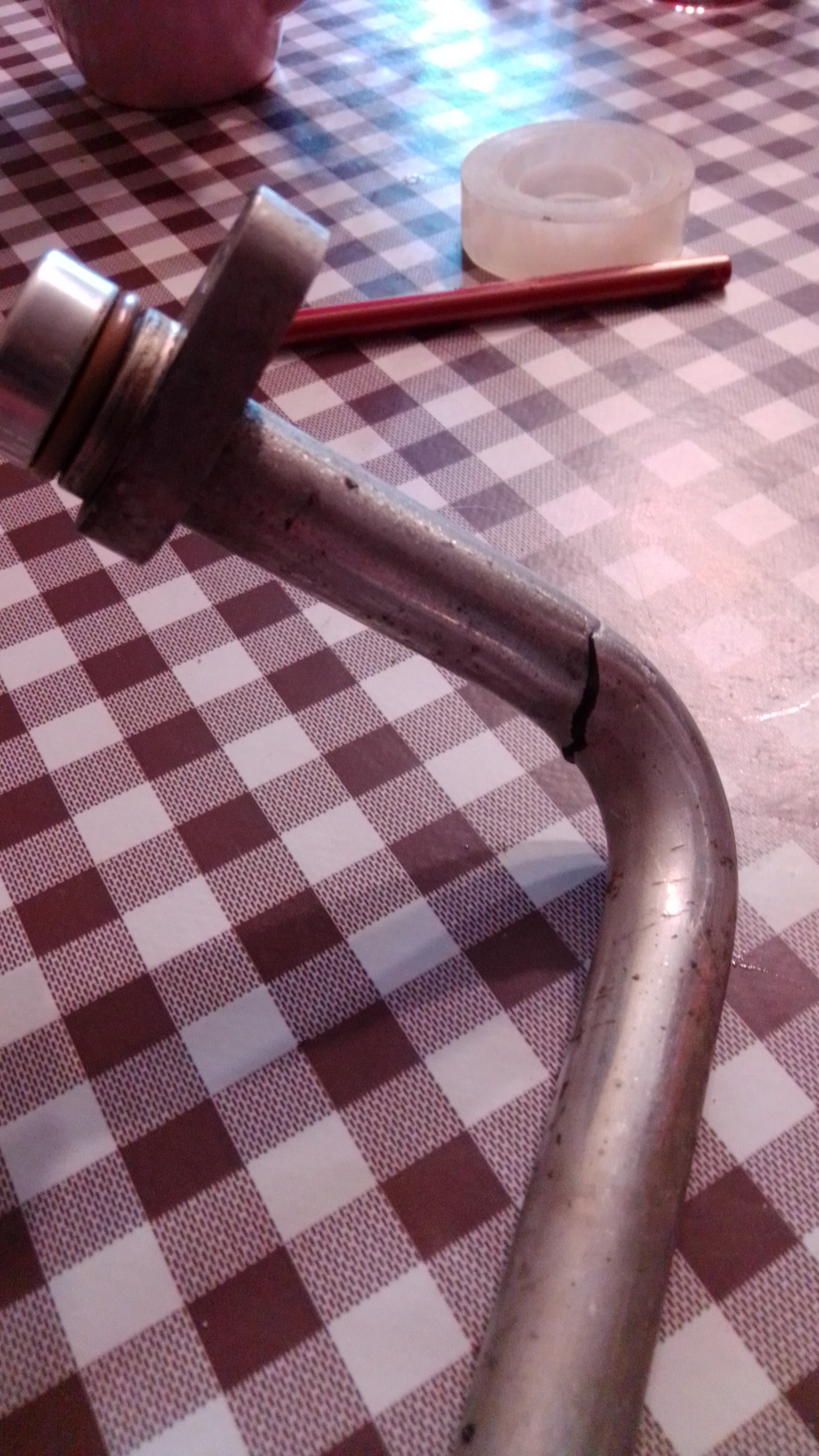

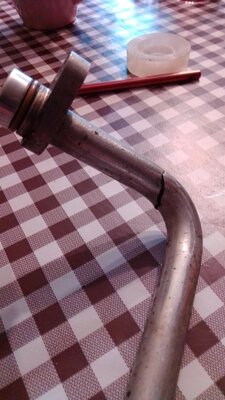

Postprzez Kopienicaaaa » 17 maja 2021, o 19:35
Rurka pęknięta.....
