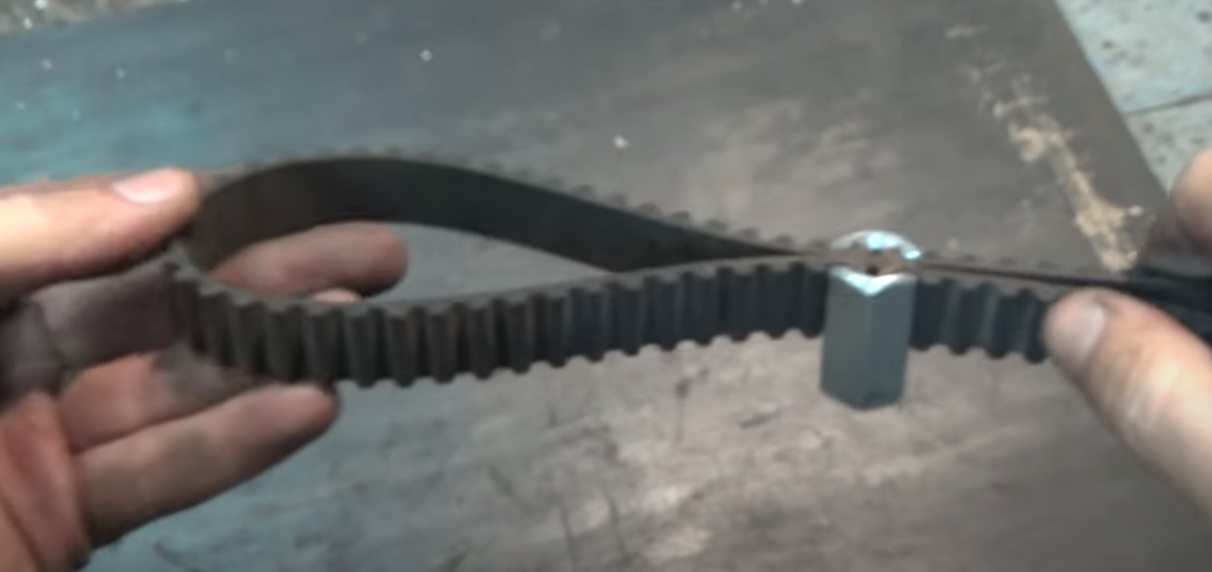

Postprzez plecho1 » 2 cze 2022, o 20:05
Jeśli ktoś nie ma dwóch lewych rąk i ma podstawowe narzędzia i sam wymienia olej to polecam taki patent :)
