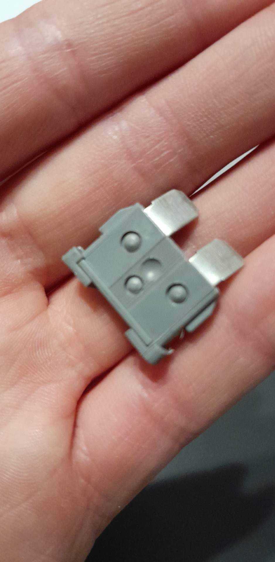

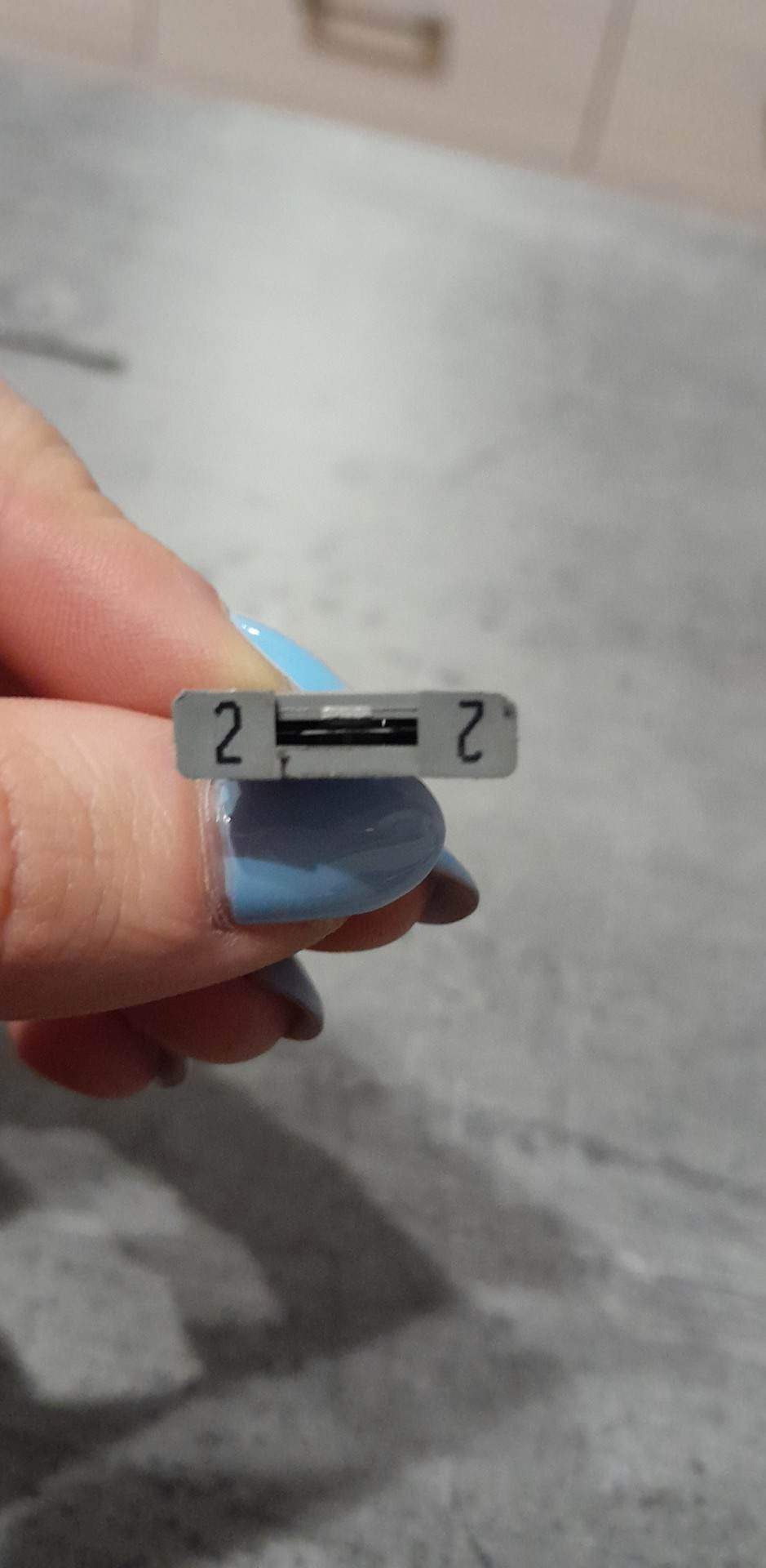

Witam moja znajoma prosi o pomoc znalazła dziś bezpiecznik na wycieraczce jest szary i ma nadrukowany nr2 na sobie niestety dziś nie mogę tego zobaczyć . Wiecie od czego to może być ten bezpiecznik? Z góry dziękuję za pomoc . Clio 2 1.2

F28 - 2A - Moduł dekodera

Bezpiecznik od immo, zapewne już immo wycięte lub wsadzony inny bezpiecznik
