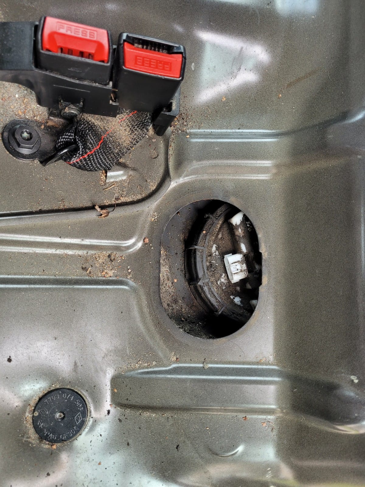

Witam,
Chciałbym wymienić pompę paliwa w moim Clio III 1.2 Tce (74 kW) z 2008 roku.
Po wyjęciu siedziska kanapy, zdjąłem plastikową pokrywkę i odłączyłem konektor.
Patrząc jednak na wielkość otworu, nie jestem pewien czy dam radę wyjąć przez niego pompę paliwa.
Możecie proszę podpowiedzieć czy pompę wyciągam jakoś przez ten właśnie otwór czy jest jakaś inna metoda.

Postprzez wojteks » 9 gru 2022, o 14:13
Jeżeli nie przejdzie przez ten otwór to nie pozostaje nic innego jak zbiornik w dół.

Postprzez lukasdub.8 » 17 lip 2025, o 21:24
Może komuś pomogę jestem po wymianie pompy żeby ściągnąć bak trzeba opuszczać tłumik osłony termiczne linki hamulca ręcznego mnóstwo roboty i u mechanika nie będzie tanio .Ja powiększałem otwór od góry nożycami do blachy od giąłem blachę tak aby potem zasłonić otwór odkręciłem nakrętkę specjalnym kluczem wymieniłem samą pompkę kosz jest rozbieralny i Clio śmiga

Mógłbyś podesłać jakieś zdjęcie jak wyciąłeś tą blachę ?
Ja już raz zmieniłem pompę u mechanika na jakąś innego producenta wytrzymała rok i znowu pojawiły się objawy zepsucia. Teraz już chce sam wymienić na jakiś używany oryginał. Tylko zastanawiałem się jak wyciąć ta blachę żeby później było szczelnie.
