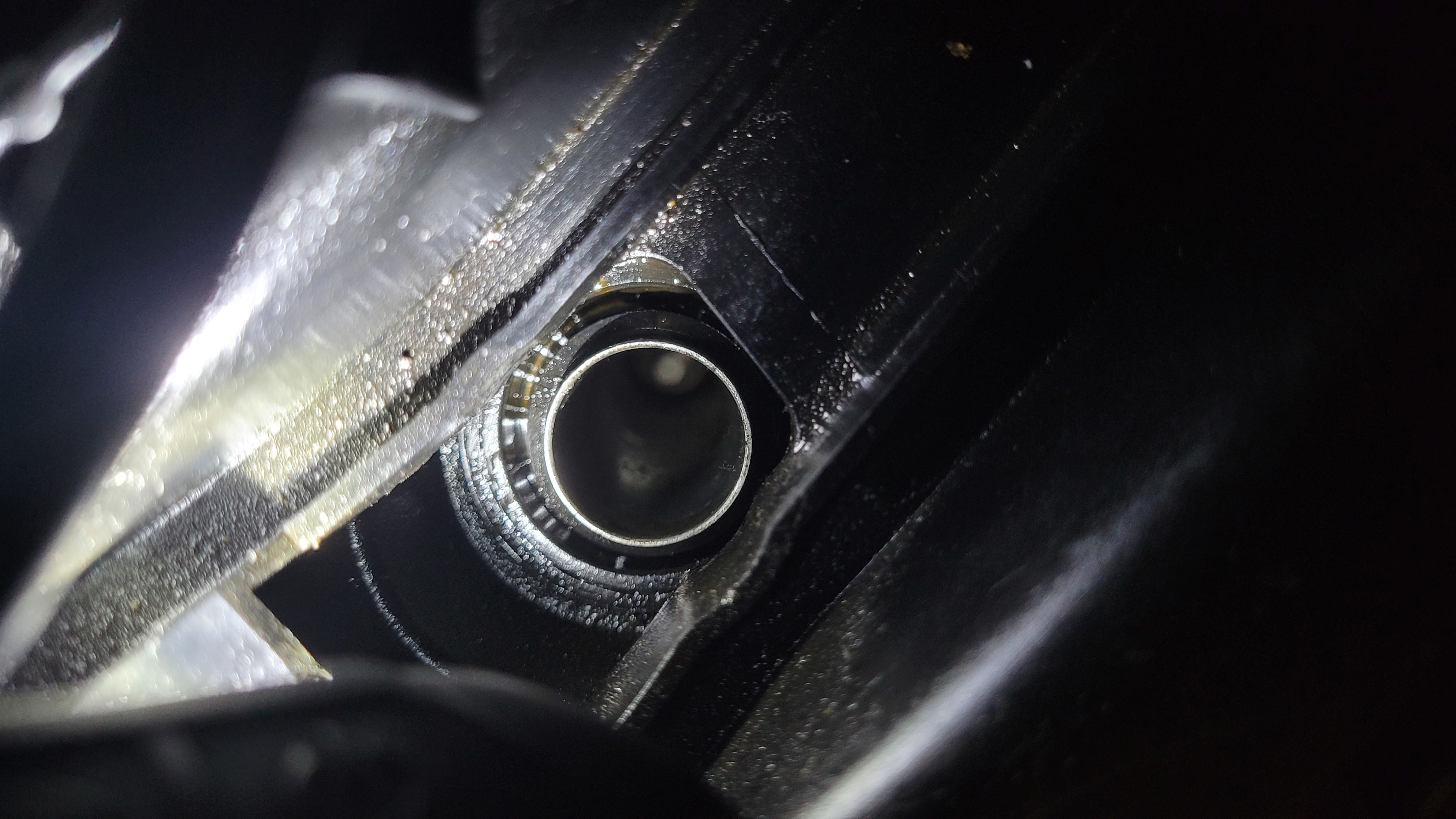

Postprzez dzbbdg » 18 gru 2022, o 13:07
Znalazlem wyciek.
Dmuchajac w odme przy zakreconym korku oleju powietrze leci pomiedzy to aluminiowa rurka od swiecy a obudowa klawiatury... Podpowiedzcie co dalej robic...:(
Postprzez Molis22 » 18 gru 2022, o 20:36
https://allegro.pl/oferta/uszczelniacze ... 2402282086 W tym silniku to standard, albo uszczelką pokrywy puszczą, albo te uszczelniacze. Niestety aby to wymienić trzeba ściągnąć kolektor ssący.
Postprzez milejow » 18 gru 2022, o 20:47
Odma jest zintegrowana z pokrywą rozrządu na głowicy i jest tam też separator oleju, kanały odmy tracą drożność szczególnie podczas jazdy na krótkich dystansach, pomaga zdemontowanie jej i dokładne umycie/udrożnienie kanałów wewnątrz
Ostatnio edytowano 18 gru 2022, o 20:48 przez milejow, łącznie edytowano 1 raz
Postprzez dzbbdg » 18 gru 2022, o 20:48
Dzięki czyli nic groźnego. Bede zmienial rozrzad i robil regulacje zaworów to za jednoą robotą będą zmienione uszczelniacze. Coś jeszcze warto wymienić przy okazji tych czynności?
