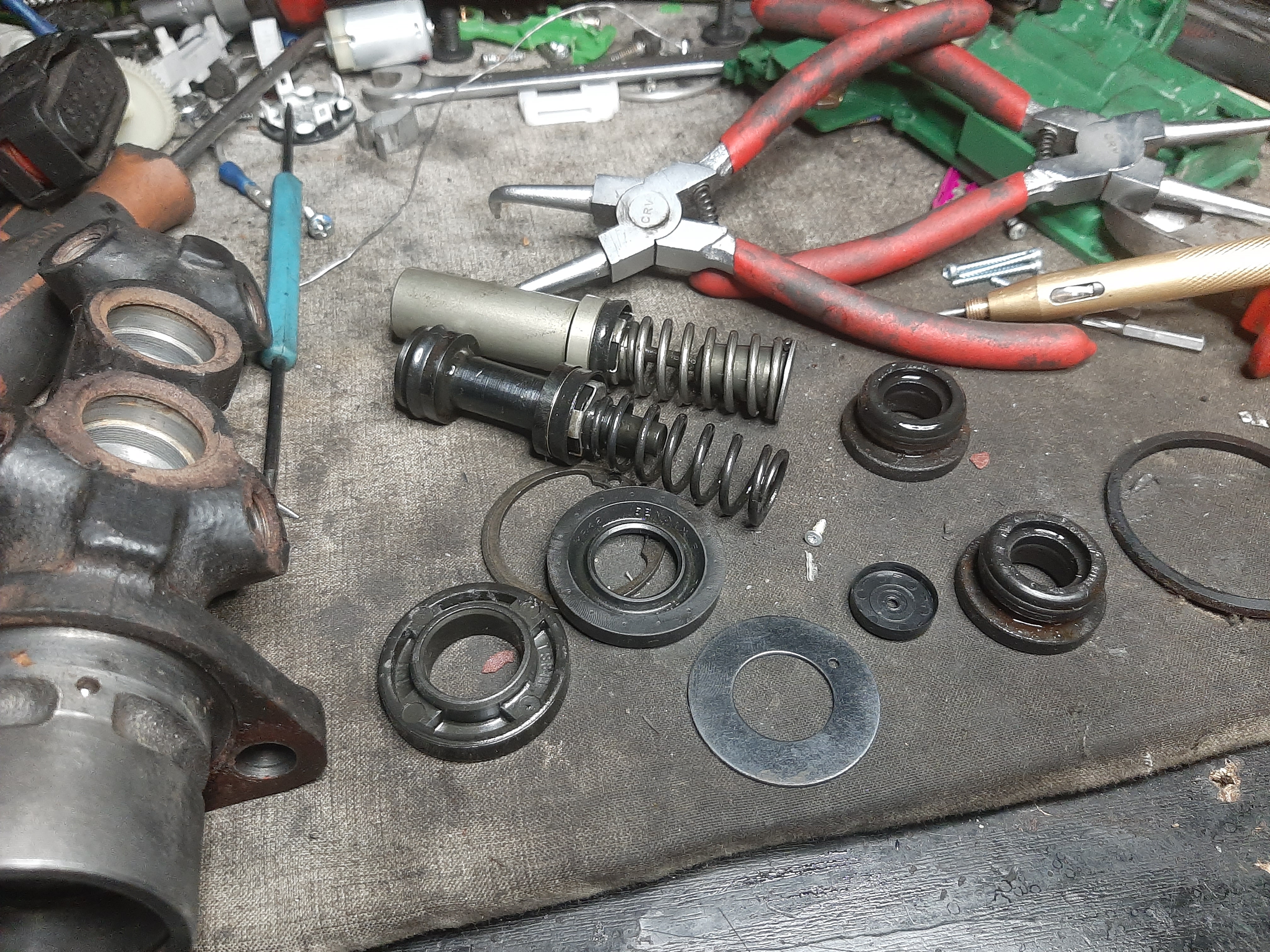

Postprzez Termi » 11 lut 2023, o 02:34
Przerabiałem coś podobnego niedawno i winna była pompa hamulcowa, dokładnie na prawym tylnym kole był problem, tyle że w clio 1.

Postprzez Termi » 12 lut 2023, o 04:32
To zmieniaj pompę hamulcową jak napisałem wcześniej. Pewnie wdarła się do niej korozja i zadarło uszczelkę.

Jeśli brak ABS to wyjścia z pompy są 4. Przerabiałem temat pół roku temu.
Postprzez Termi » 12 lut 2023, o 23:19
Jedną gumkę zadarło i pompa nie wytwarzała ciśnienia na prawe tylne koło. Gumka najbliżej serwa.
