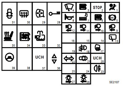

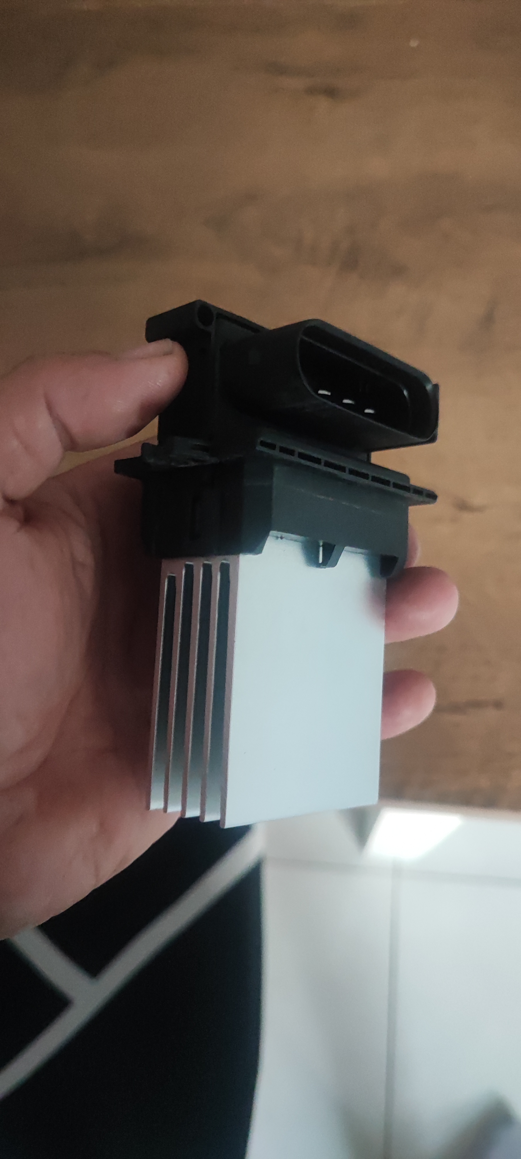

Uszkodzony był trzpień od klapki ciepłe/zimne powietrze. Usterkę usunąłem, natomiast po złożeniu wszystkiego nic nie reaguje na przyciski z panelu klimatyzacji. Na panelu przyciski działają, po naciśnięciu każdego dioda się zapala ale nie ma żadnej reakcji. Myślałem że to opornica dmuchawy, dziś wymieniłem ale bez żadnej poprawy. Bezpieczniki wszystkie sprawdzone. Myślałem że coś się może rozkodowalo po wyciągnięciu bezpiecznika 29 ale chyba to nie możliwe. W załączniku przesyłam zdjęcie bezpieczników (który to 29) i opornica.

Opornica
Bezpieczniki
