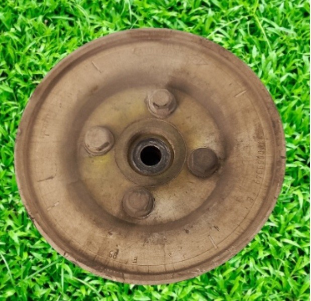

Posiadam renault z 1998 roku 1,4 8v, model silnika E7J 780 dziś przestał ładować akumulator oraz nie działa wspomaganie. Świeci się kontrolka czerwona akumulator. Brak ładowania jest, bo sprawdzałem miernikiem. Zasilanie 12v jest na przewodzie wzbudzającym alternator. Akumulator jest nowy.
Pasek alternatora jest cały.
Po wyjęciu alternatora słychać w nim łożysko.
Ogólnie jest luz na kole pasowym i zastanawiam się co może być przyczyną tych problemów?
Koło pasowe jest takie
kolo pasowe

jak to co może być przyczyną? Alternator. Wspomaganie jeśli jest elektrohydrauliczne to nie będzie działać jeśli nie ma ładowania.

Niema tam żadnego wspomagania elektrohydraulicznego,ścięło klin i koło pasowe się odkręca,temat wałkowany już na innym forum.Śruba na klej,trzymać wdepnięty hamulec, doj....ć śrubę i po temacie

Jak chcesz dokręcić koło pasowe wału z wciśniętym tylko hamulcem :?: Wtedy blokujesz tylko same koła...no te z oponami. Trzeba bieg wrzucić i po heblach aby je zablokować podczas dokręcania. Wtedy stoi cały silnik.

Jeden z nich. A śruby i tak na klej albo podkładki sprężynujące.
Postprzez marcin1025 » 22 paź 2024, o 22:49
ok skręciłem ładowanie jest i wspomaganie również.
śrubę dokręciłem kluczem udarowym bo inaczej nie chciała się dokręcić

Za słabo wciśnięty hamulec lub zerwana śruba łącząca tarczę z piastą, piasta się kręciła a tarcza stała. Wtedy się wkręca śruby od kół na swoje miejsca i dobrze dać podkładki, aby nie uszkodzić gwintów w śrubach
