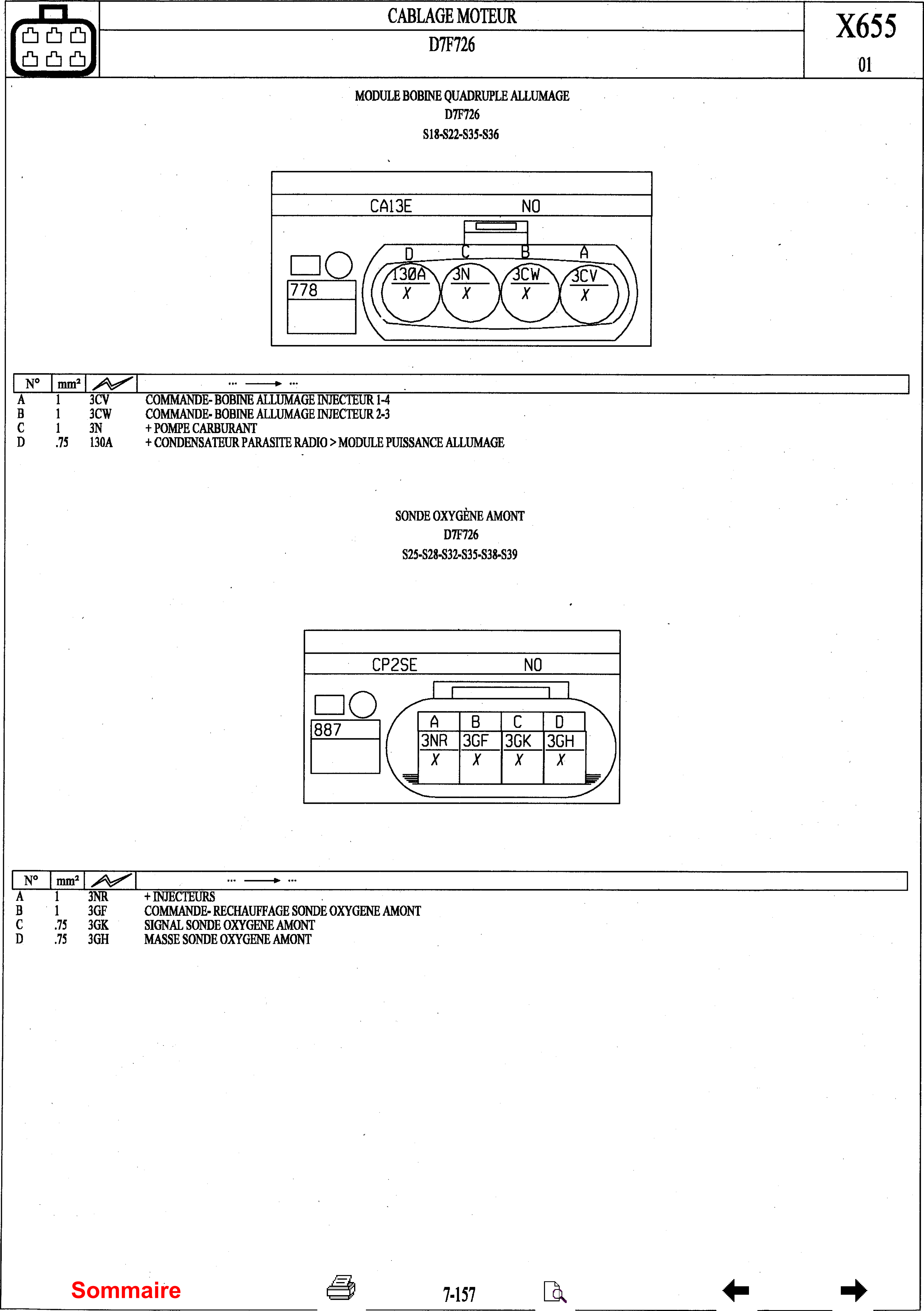

Clio 2 1.2 8v potrzebny schemat kabli do sondy lambda za katalizatorem wersja na 4 kabelki
dwa kable kolor pomarańczowy mają
jeden kabel jest szary i jeden brązowy

chyba mam to czego szukasz ale musisz mi napisać jaką wersję silnika masz bo schematy różnią się w zależności od wersji. Na profilu masz napisane, że masz D7F, czy do tego silnika szukasz? Jeśli tak to mam do: D7F726; D7F764; D7F746. Który masz ty?

Tak D7f 726 wtyczka cztery pin
bo urwaną mam wtyczkę od wiązki silnika co się podłącza pod wtyczkę od sondy lambda za katalizatorem
wtyczkę kupiłem nową https://allegro.pl/oferta/renault-wiazk ... 5304663427

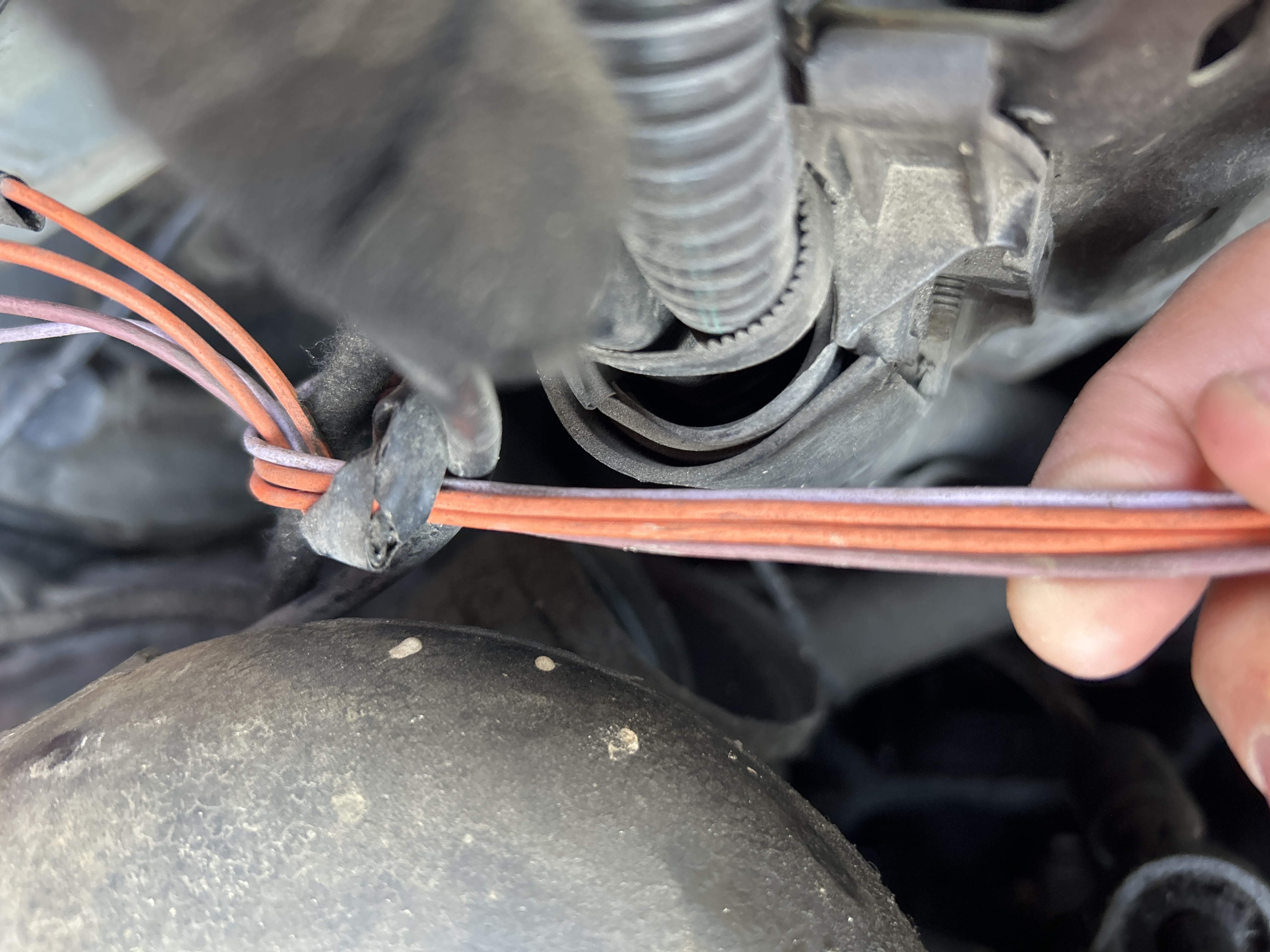

ok ogólnie kable od wiązki silnika dwa są pomarańczowe jeden szary i jeden brązowy jak dobrze pamiętam
Postprzez MysteryMan » 22 lut 2025, o 14:19
Właśnie z nimi możesz mieć problem. Według schematu powinien być beżowy i łososiowy ale renault gwarantuje zgodność tylko trzech podstawowych kolorów (czerwony, czarny, żółty, niebieski). Możliwe, że po upływie lat beżowy i łososiowy wygląda teraz jak pomarańczowy.
Będziesz musiał prześledzić po wiązce do czego one idą.

Postprzez marcin1025 » 22 lut 2025, o 14:33
Takie są kolory kabli w wiązce od silnika jak na zdjęciu

Tak jak mówiłem kolory mogą być inne niż na schemacie bo oni gwarantują tylko trzy kolory (sami tak napisali na schemacie).
Mam problem z wrzuceniem jednego zdjęcia tutaj. Dwa wrzucę tu dla potomności a jeden na dysk Googla.

na wtyczce od nowej sondy są kable dwa białe jeden czarny i jeden szary
Postprzez MysteryMan » 22 lut 2025, o 14:47

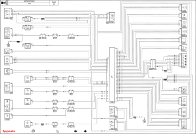

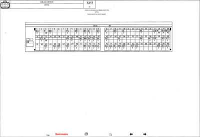

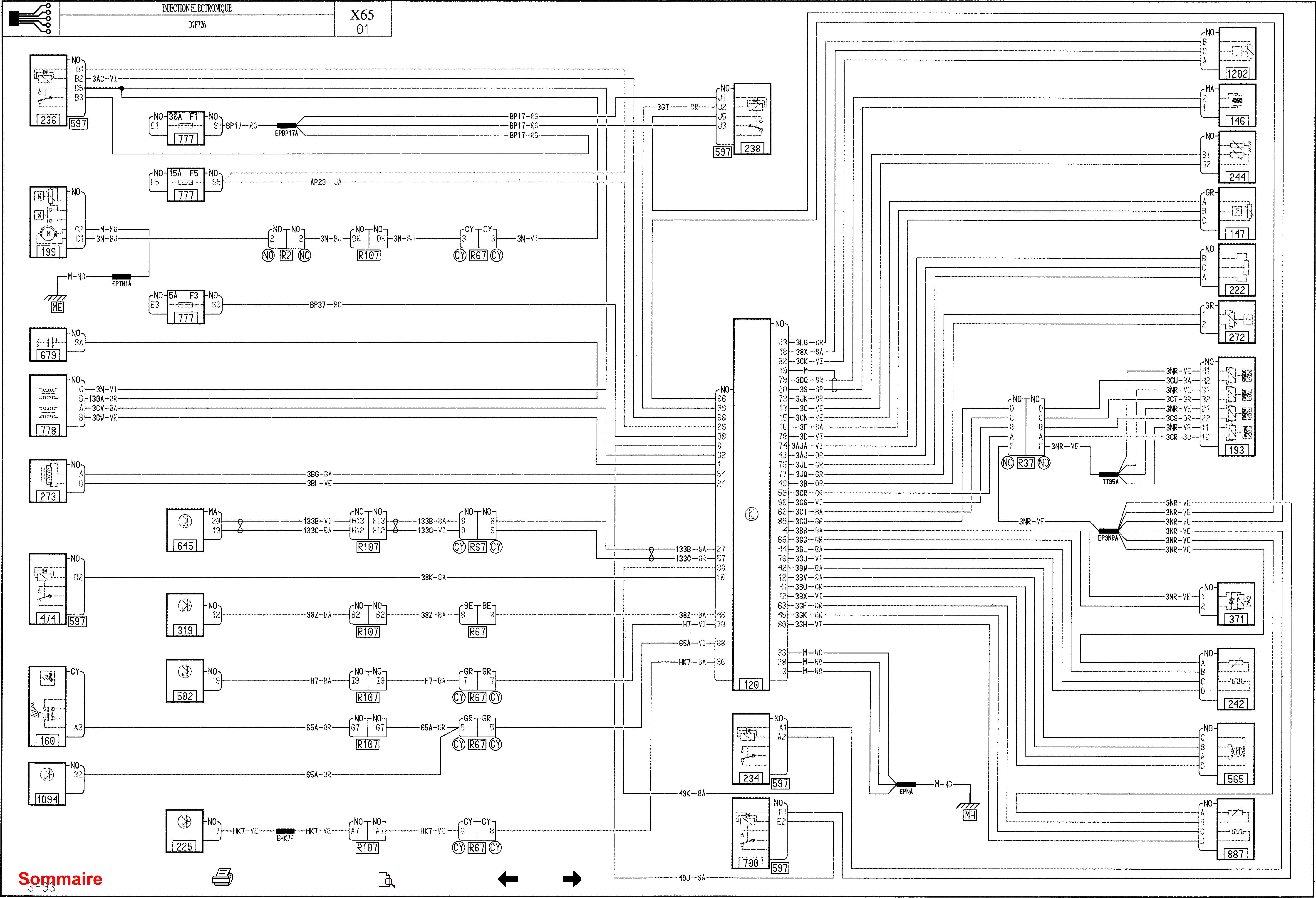

Tak dla pewności wrzuciłem wszystko tu. W pliku "Lista urządzeń.txt" są nazwy czujników i innych elementów razem z ich numerami na schemacie. Większość jest po francusku lub przetłumaczone automatycznie na angielski bo jeszcze nie skończyłem tłumaczyć na polski.
https://drive.google.com/drive/folders/ ... EIDgDJQ-qw

marcin1025 napisał(a):na wtyczce od nowej sondy są kable dwa białe jeden czarny i jeden szary
Kolory są bez znaczenia, ważne jest żeby przewody były tak samo ułożone we wtyczce jak oryginalnie.

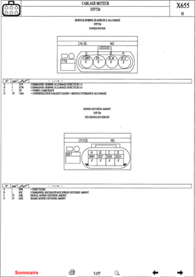

Postprzez MysteryMan » 22 lut 2025, o 14:49
Aha, zapomniałem napisać że twoja wtyczka ma numer 887, sonda na schemacie też :)
Edit: Oznaczenia na schemacie:
BA Biały
BE Niebieski
BJ Beżowy
CY Kryształowy lub Biały
GR Szary
JA Żółty
MA Brązowy
NO Czarny
OR Pomarańczowy
RG Czerwony
SA Łososiowy
VE Zielony
VI Fioletowy

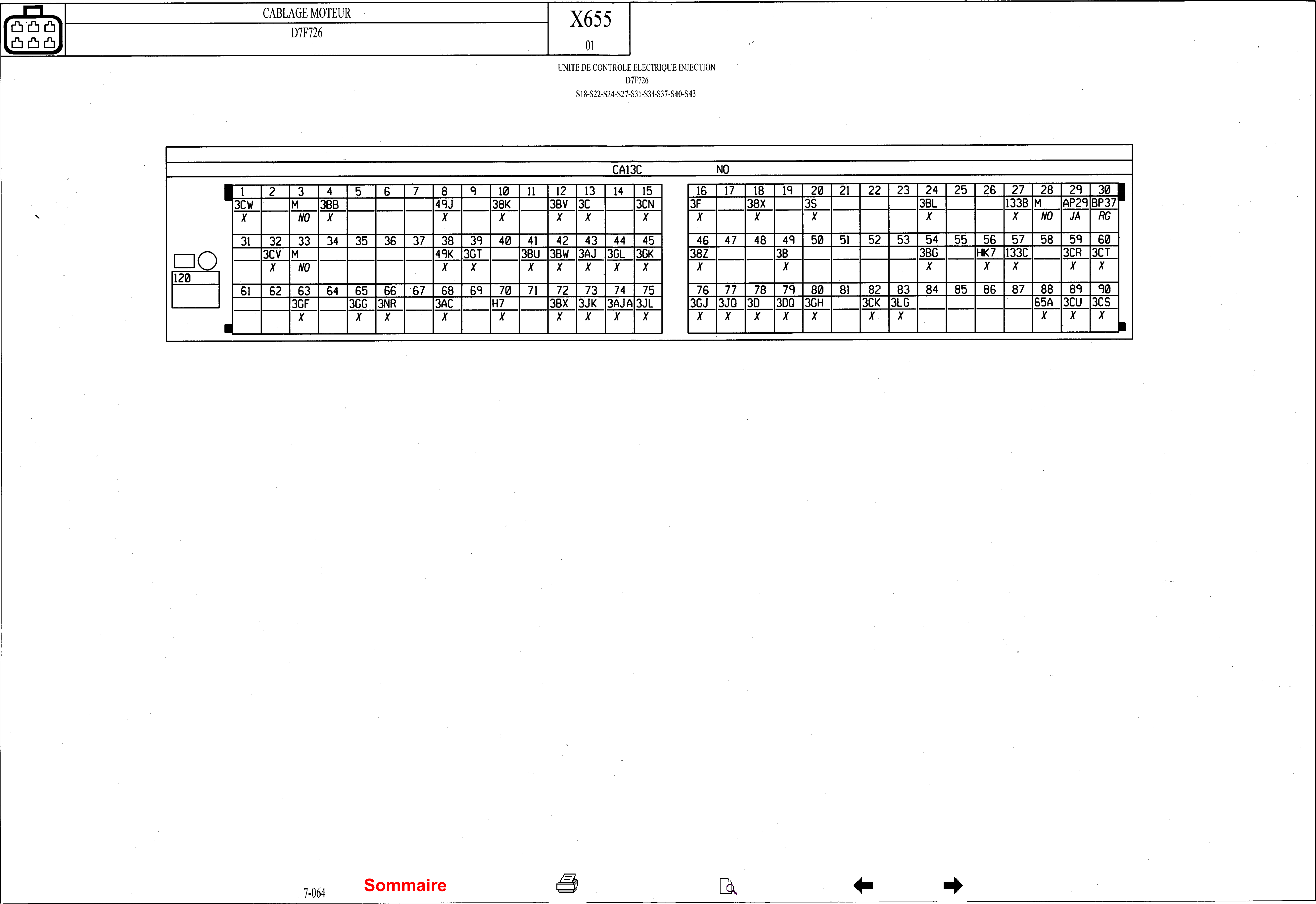

Postprzez MysteryMan » 22 lut 2025, o 15:06
Potrzebny będzie ci miernik (multimetr) ustawiasz go na pomiar ciągłości (piszczałka) i na odpiętym akumulatorze w samochodzie sprawdzasz przewody pomiędzy tymi od sondy lambda a wtyczką sterownika silnika. Według schematu 3 z 4 przewody idą bezpośrednio do sterownika silnika. Jak już wiesz który przewód z sondy idzie do którego pinu w sterowniku wystarczy że według rysunku wtyczki identycznie go podłączysz w nowej wtyczce. Łatwe do sprawdzenia. Powodzenia.
Edit:
Mierzysz miernikiem pomiędzy 80, 45, 63 we wtyczce od sterownika silnika a przewodami od sondy. Czwarty przewód podłączasz w ostatnie puste miejsce we wtyczce.
Masz wszystko co jest potrzebne, reszta zależy od ciebie.
Schemat wtyczki sterownika silnika
