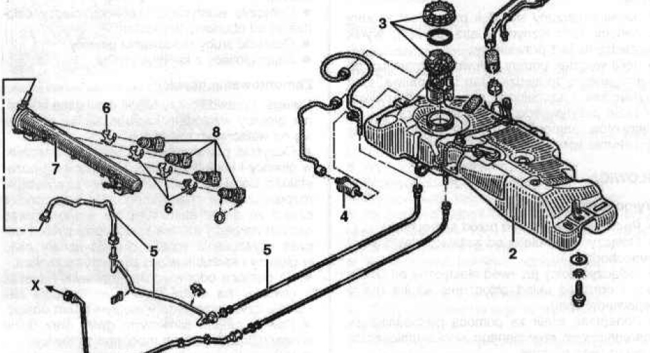

przez przeklinak » 27 gru 2017, o 21:01
tu masz z Sam naprawiam clio2 ph2 schemat (filtr to nr.4) i gdzie jest, coś też kiedyś tu wyczytałem że niektóre ponoć mają wbudowany filtr w pompie, ale do tego niech się odniesie ktoś bardziej obeznany
