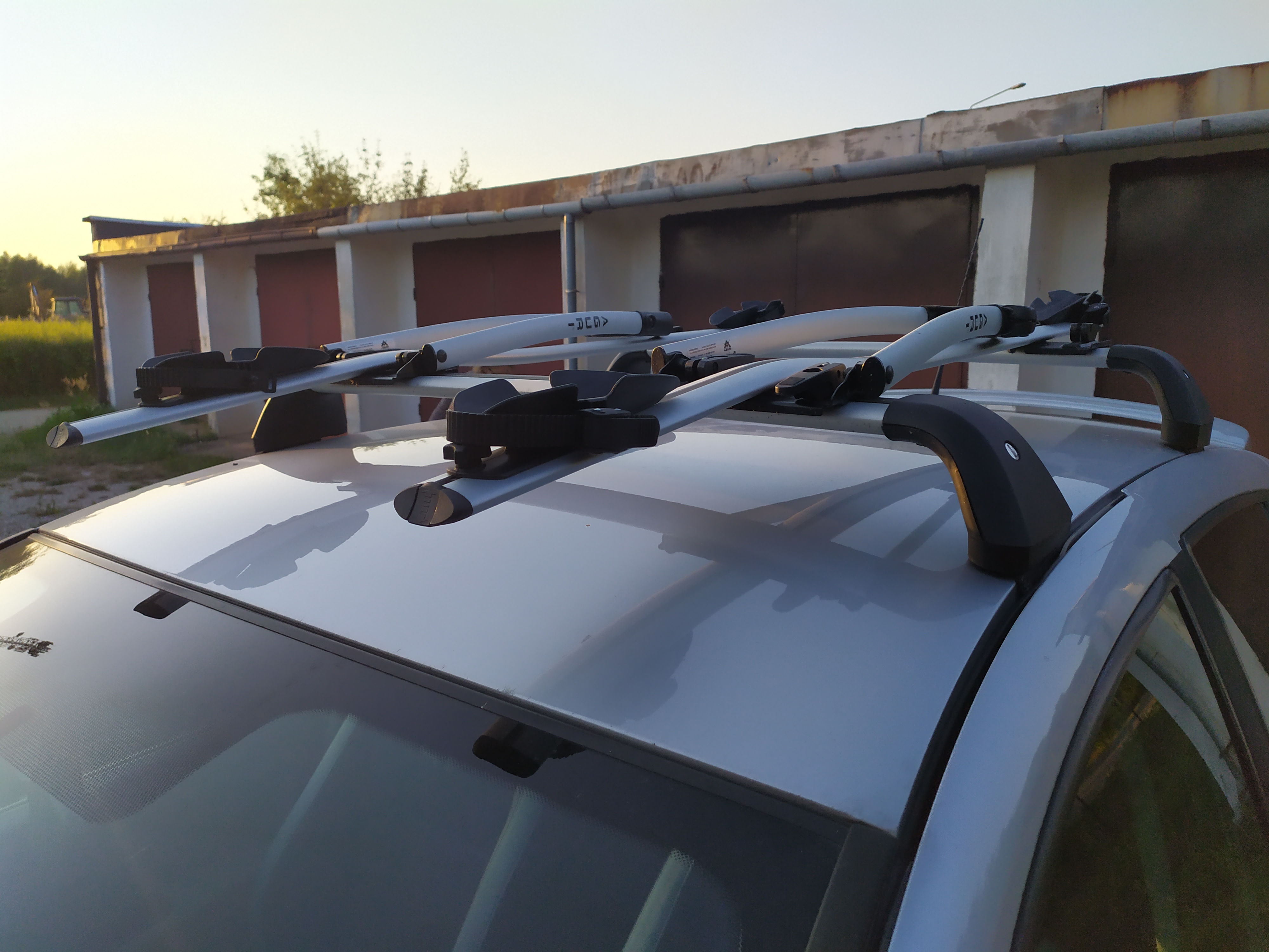

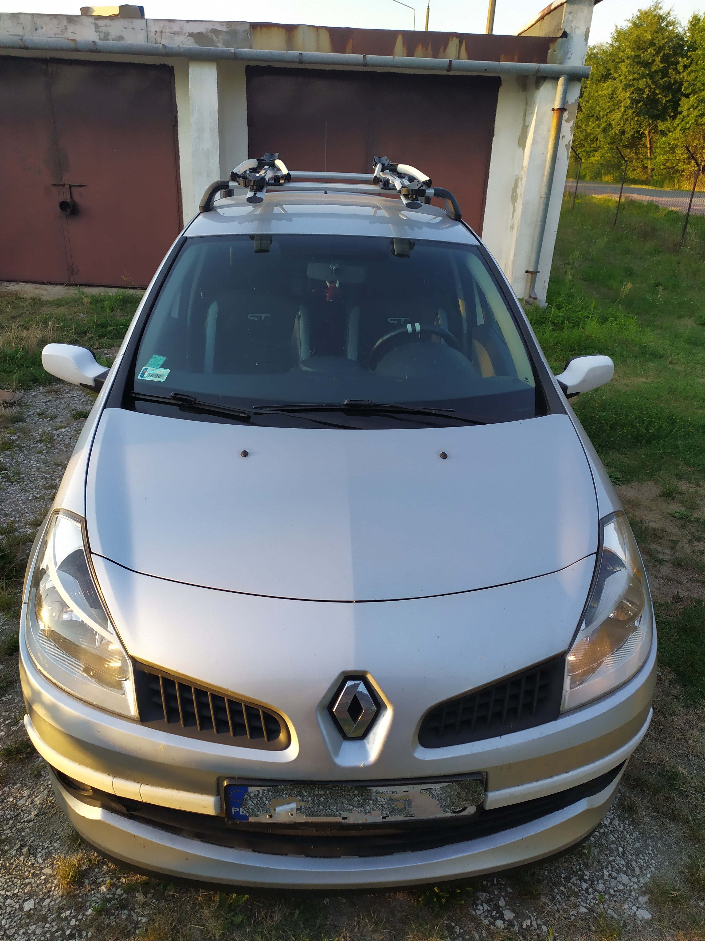

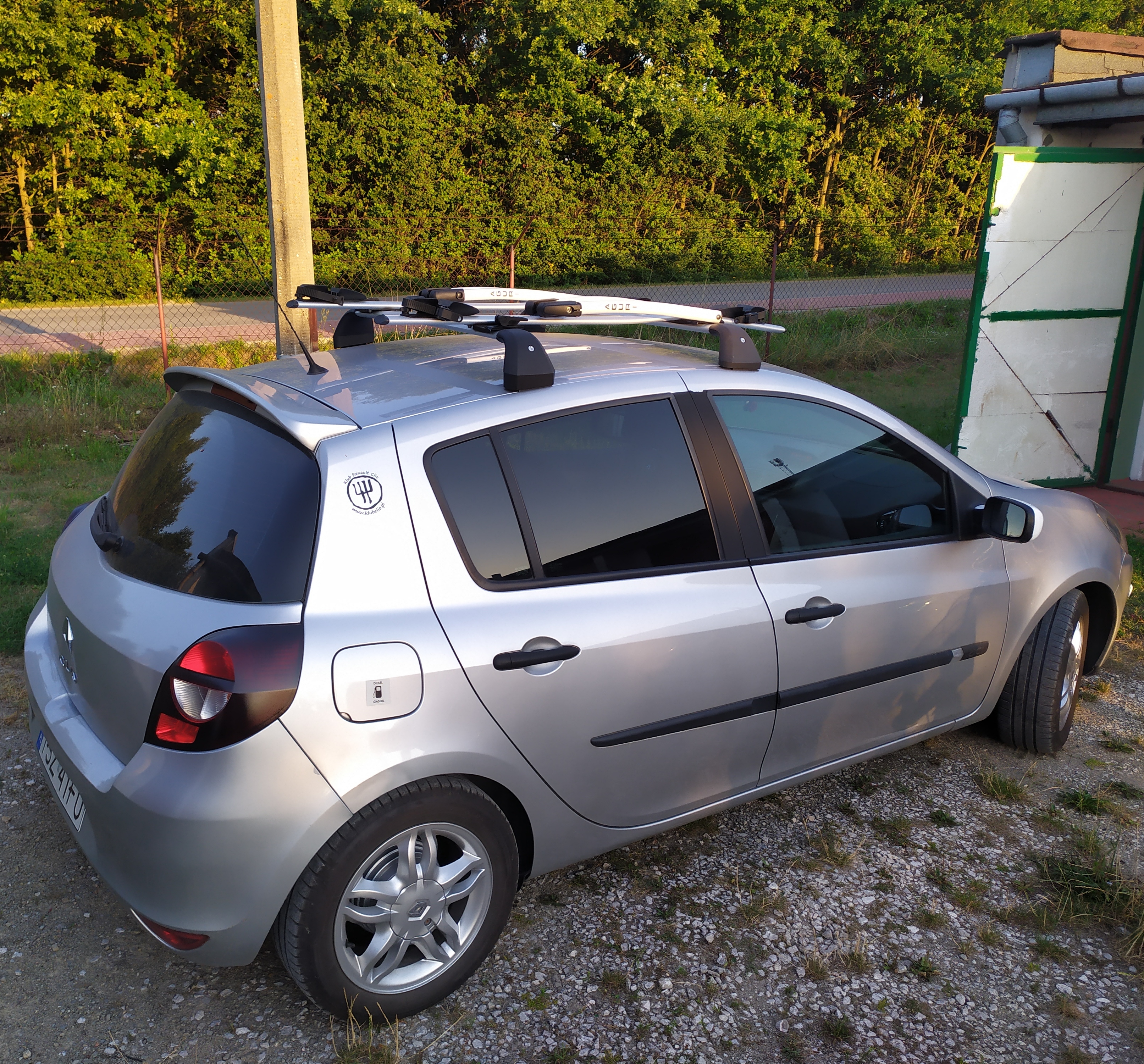

Postprzez dezerter » 4 sie 2020, o 18:14
w zeszłą sobotę odbył się piewszy test bogażnika rowerowego. udało się dorobic śruby jak w oryginalnych belkach.
na wiosnę zakupiłem po okazyjnej cenie oryginalne aluminiowe belki do clio oraz trzy uchwyty rowerowe fimy Aguri model acuda II. :)
Postprzez dezerter » 11 sie 2020, o 20:40
Tak się prezentuje na Irenie
