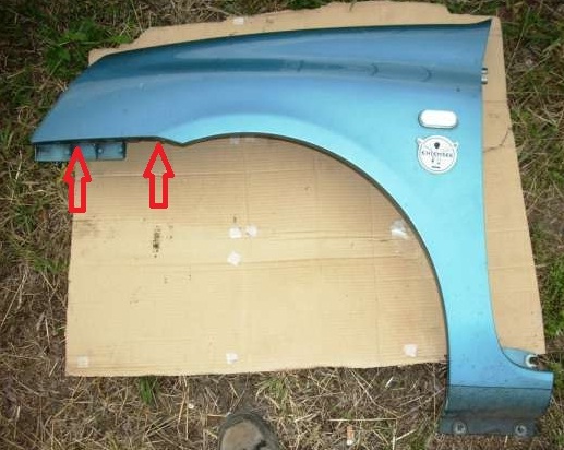

Cały zderzak przedni trzyma się na 4 śrubach i dwóch kołkach.
Kolki z tworzywa - są widoczne po otwarciu maski, obok lamp (na tym czarnym elemencie idącym od atrapy)
Po dwie śruby schowane są pod nadkolami. Są zaraz przy błotniku, oddalone od siebie o około 10 cm.
Z tego co pamiętam - nasadkowa 13. Klucz sztorcowy jest do tego dobry.
Sam niedawno ściągałem - prosta sprawa.
