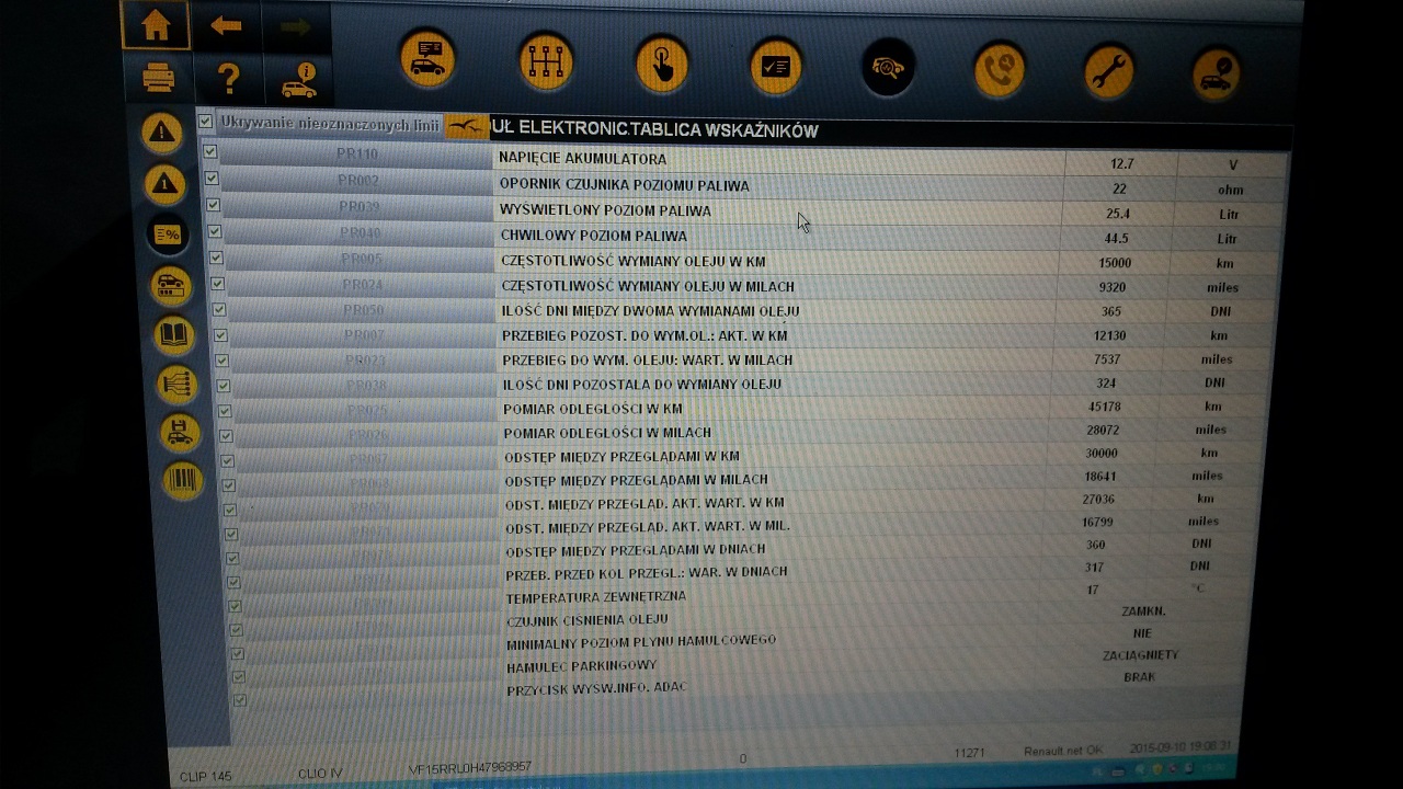

Postprzez Radko » 11 wrz 2015, o 13:39
Podepnę się trochę pod temat.

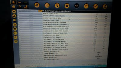

Od jakiegoś czasu mam problem ze wskazówkowym wskaźnikiem paliwa, który po zatankowaniu nie podnosi się i pozostaje w stanie z przed tankowania. Czasami wskaźnik po jakimś czasie sam się ustawia na prawidłowe wartości a czasem dopiero po ponownym tankowaniu 30l paliwa. Sprawdzałem samochód Clipem i otrzymałem takie wskazania (samochód był zatankowany pod korek):
Jak widać opornik czujnika poziomu paliwa pokazuje prawidłowy stan 22ohm i "Chwilowy Poziom Paliwa" również jest ok 44,5l (pełny bak) natomiast "Wyświetlony Poziom Paliwa" pokazuje 25,4l czyli mamy tutaj nieprawidłowy stan wskazówki.
Dane przekazywane przez komputer odnośnie spalonego paliwa pokazywane na wyświetlaczu cyfrowym są prawidłowe (dokładnie tyle samo jestem w stanie zatankować ile pokazuje wyświetlacz).
Moim zdaniem problem leży pomiędzy komputerem samochodu a licznikiem (brak informacji o zmianie stanu paliwa w baku). Czy ktoś wie gdzie szukać rozwiązania tego problemu? Czy ktoś dysponuje jakimiś schematami odnośnie połączeń komputer--->licznik albo chociażby rozpiską pinów na kostce licznika?
Szukałem po necie schematów ale do tego modelu to sucho jak na pustyni.
Ps. Test wskaźników przeprowadzony i wszystko wydaje się być OK tzn ruch wskazówek jest.
Radko
Postprzez Radko » 13 wrz 2015, o 17:46
Problem prawdopodobnie już rozwiązany. Przyczyną braku reakcji wskaźnika na tankowanie był brak styku na kostce przy liczniku. Po przeczyszczeniu styków wskazania wróciły do normy.
