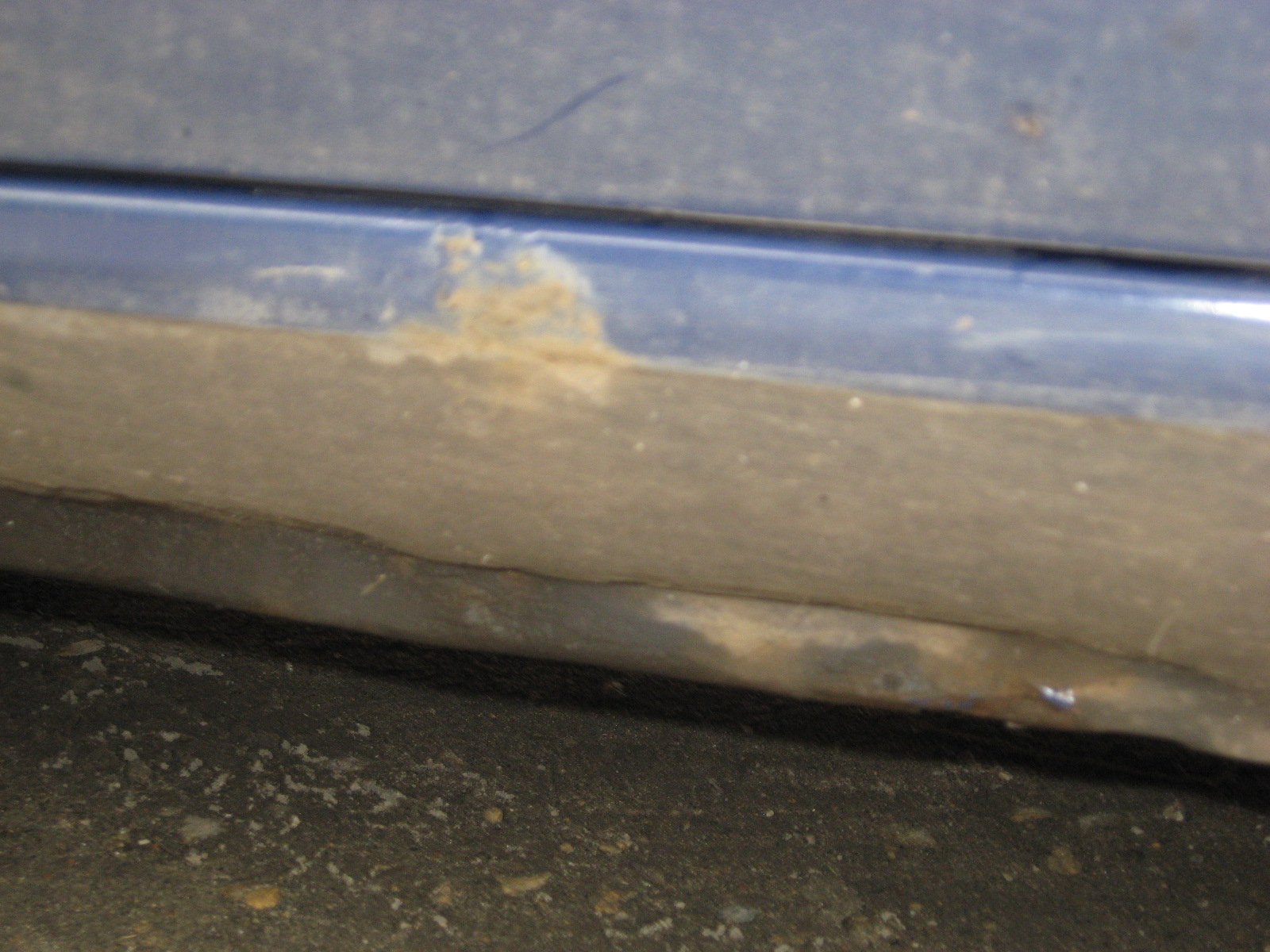

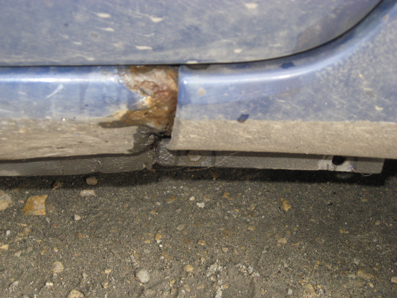

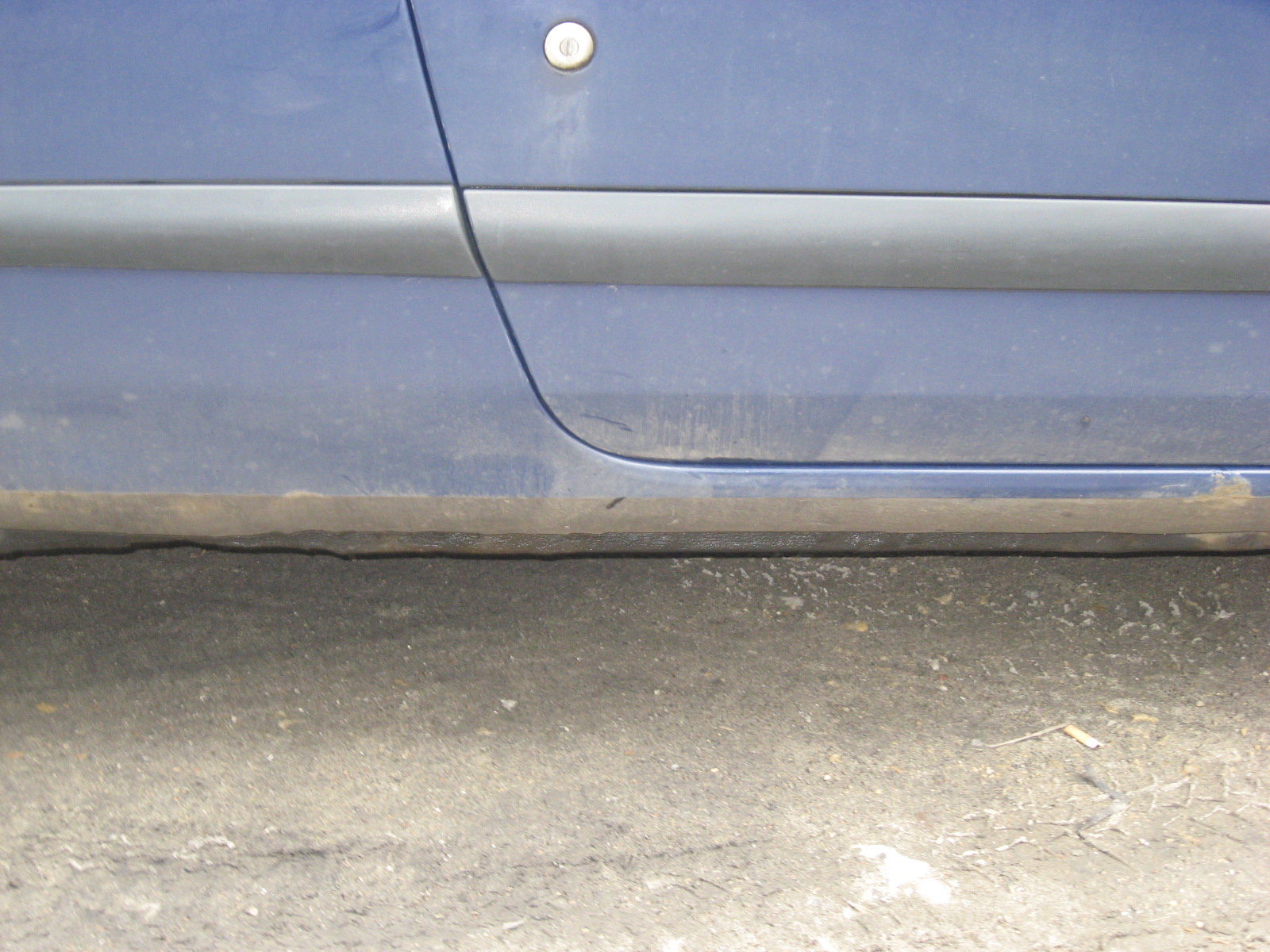

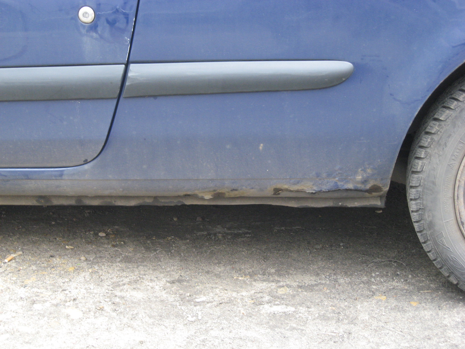

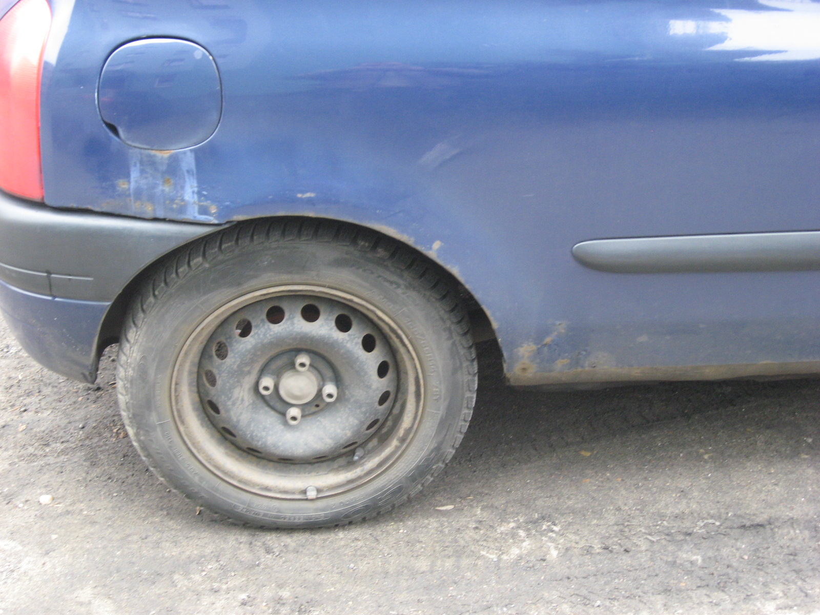

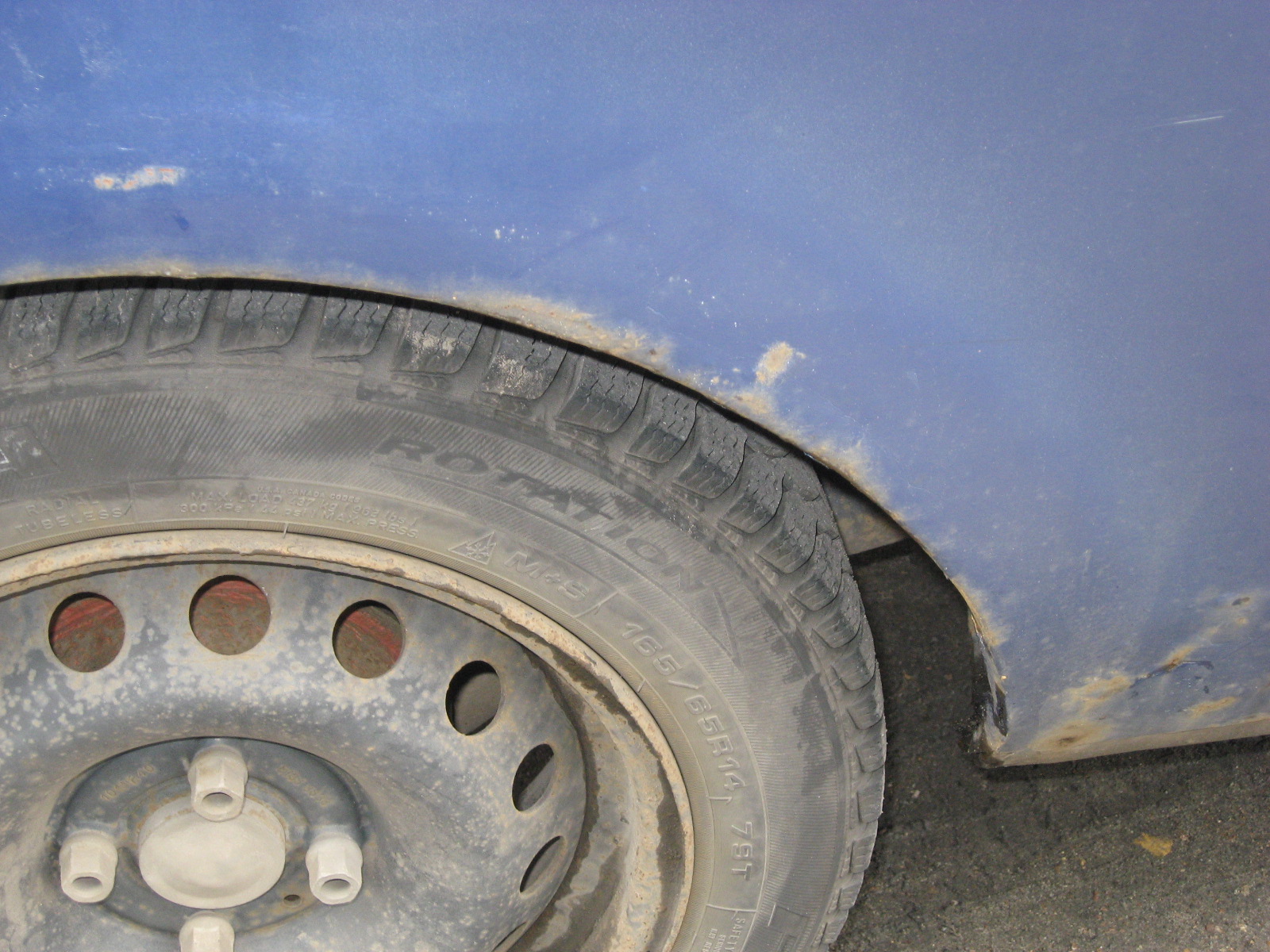

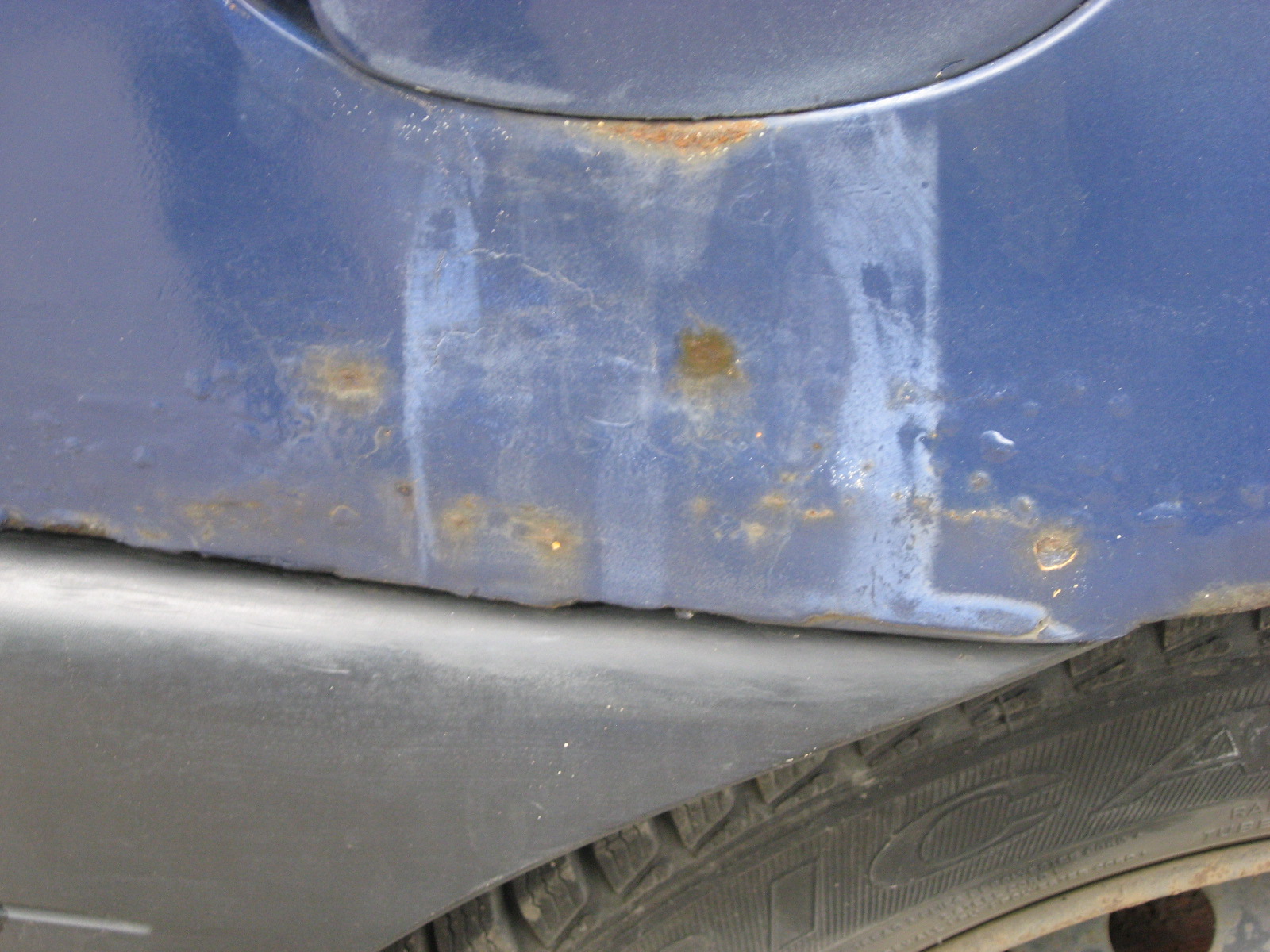

Auto to Clio II (PH II ph I) silnik 1.2 8V 1998 r. przebieg 203 tys.
Do zrobienia:

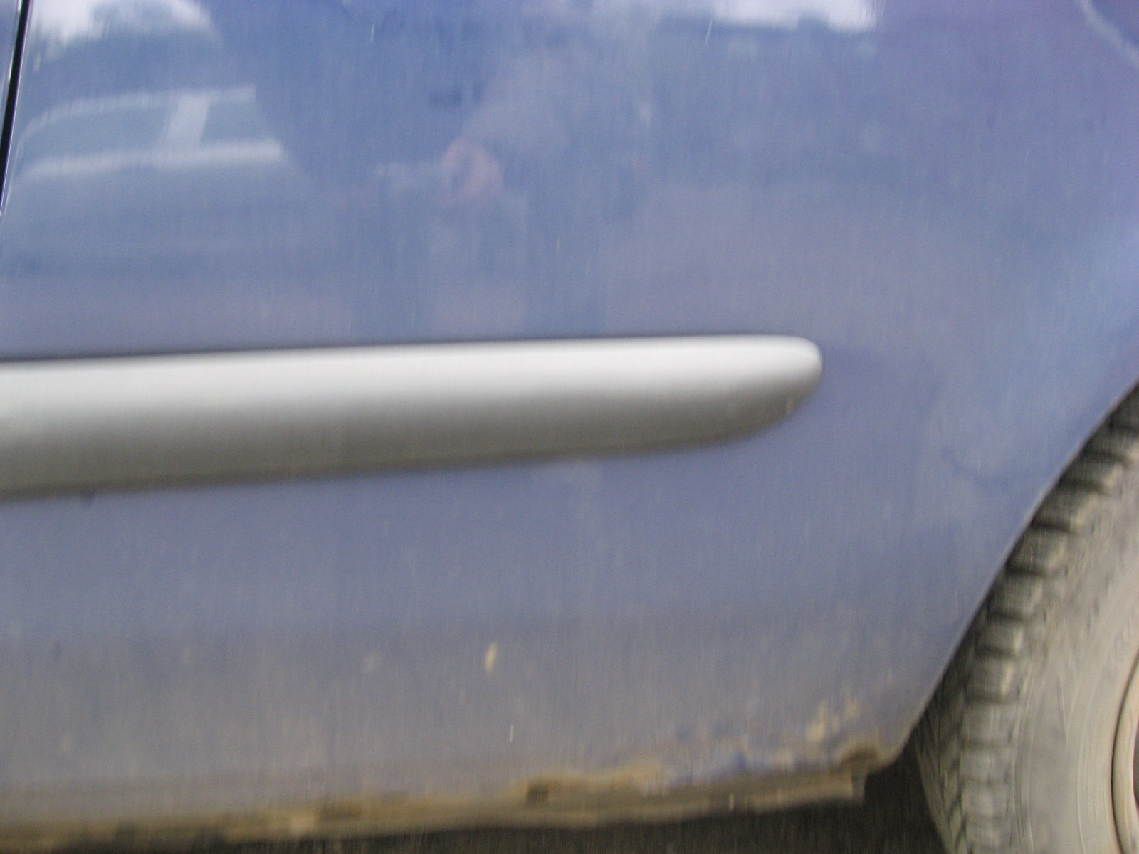

progi
nadkola bo rdzę widać
podłoga po zaczyna rdzewieć i oryginalne zabezpieczenie antykorozyjne zaczyna odchodzić.
korek wlewu paliwa
i prawdopodobnie uszczelka pod głowicą bo silnik się poci w miejscu jej łączenia (lecz na razie nie przeszkadza to w jeździe i mocy silnika)
Poza tym auto jeszcze dobrze jeździ, nie gazuje, obroty nie falują, tylko ta cała blacharka i podłoga do roboty.
Co myślicie o tym, inwestować czy się już raczej nie bawić w to ??

Nie opłaca się, dolicz lakiernika.

Podłoga jest zdrowa, nie ma dziur w niej, lecz zaczyna rdzewieć, i musiał bym ją porządnie zakonserwować.
Powiedźcie czy opłaca się w ten samochód inwestować, by móc nim jeszcze jakiś czas pojeździć ?

Jedynie we wlasnym zakresie albo znajomego blacharza po godzinach..papier scierny, wytargac rdze, namieszac lakieru w sprayu i psiknac zeby nie razilo, do progow nawalic pianki, wyrownac, machac barankiem i jezdzic do zezlomowania ;) auto jest na tyle tanie ze lepiej kupic cos co jeszcze nie rdzewieje niz dokladac wieksze kwoty, bo jak tak go bierze to bedzie bralo dalej tam gdzie dzis jest jeszcze caly..

Nie zakonserwujesz podłogi. Byłoby trzeba wszystko zerwać bo i tak nie wiesz co jest pod spodem. Zrób silnik i jeździj. Nogami hamować nie będziesz to nie hunda.

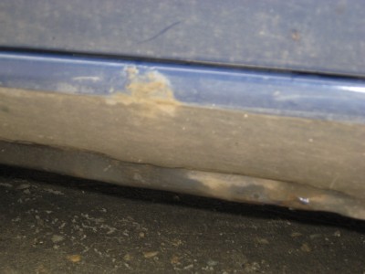

Ważne jest jeszcze ,jak wyglądają progi od dołu ,czy przejdzie następny przegląd techniczny.
Postprzez Falkorn1980 » 12 kwi 2016, o 16:00

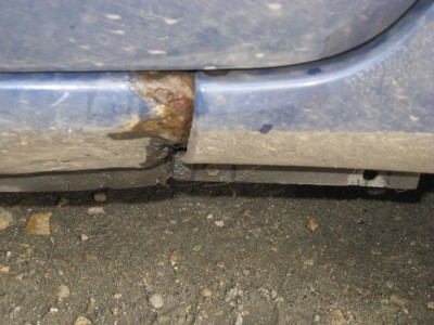

w zeszłym roku właśnie połatałem progi w środku pianką i szpachlą wyrównałem - przegląd przeszedł miesiąc temu
z drugiej strony tak się właśnie zastanawiam czy jest sens kupować clio które ma blachę zdrową z poczatku lat produkcji (2001-2002)
bo też nie wiadomo w jakim stanie będzie - a po kupnie dołożyć do niego też trzeba.
Ojciec mój w punto też robił progi i podłogę 3 lata temu , trzyma do dziś .
Trudna decyzja przede mną.

Wsadzanie pianki w progi to największa głupota jaką można zrobić!! Pianka ciągnie i trzyma wilgoć, progi zżera jeszcze szybciej niż bez pianki!! Najlepsze rozwiązanie po prostu kawałek blachy, szpachla i baranek. Ewentualnie bierze się kupuje progi , reperaturki, bierze się gumówkę i obcina reperaturki za pierwszym zgięciem, zostawiamy tylko tyle co za pierwszym zagięciem. Przykładamy, doklepujemy młoteczkiem by nic nie odstawało i kleimy klejem do szyb :) Jak ktoś ma migomacik, to można zrobić otwory i punktowo przysmarkać :) Ale klej do szyb wystarczy. Można od dołu ściskami połapać do rantu i wkrętami kilkoma złapać. Z góry tak samo, porzadny punktak młotek, robimy zagłębienie na łepek wkręta i blachowkrętami samowiercącymi do starych progów. Jak to pójdzie na na klej do szyb, to nie do oderwania. Potem wkręty podszpchlować , na to jakiś zwykły podkład, baranek i jazda, dwa trzy d 5ciu lat wytrzyma :)

Studen nie osłabiaj... pianka to izolator budowlany i chodzi o piankę budowlaną rozprężną a nie piankę cukrową :lol: . Od lat jest stosowana w blacharce z powodzeniem. Nie chłonie wilgoci tylko stanowi dla niej izolator, gdyby było inaczej to drzwi i okna w domu by ci wypadły na zewnątrz a w ręce trzymałbyś klamkę. Skąd ty masz takie uprzedzenia i informacje ?

Gdyby pianka trzymała wilgoc to by zginła, ale to nie ważne. Jak dla mnie to tylko powierzchownie go papierem przetrzeć i siknac sprayem i jeździć rok - dwa, nie odratujesz już tego tanim kosztem, a zamiast pakować 2-3 tys to lepiej dozbierac i kupić coś zdrowego.
Przerabialem już zgnilki 2 razy, kasa w błoto wyrzucona.

Swoją drogą to ciekawe bo niektóre Cliojówki nawet 99r w tych czasach mają jedynie rudę przy wlewie paliwa. To zależy od garażowania? Aż tak duży ma to wpływ?
Postprzez MrHT » 14 kwi 2016, o 10:44
Od sposobu zabezpieczenia dróg przed oblodzeniem + wypadkowa przeszłość. Garażowanie nie ma aż tak wielkiego znaczenia na zabezpieczeni antykorozyjne - ważne żeby na trawie nie stało.

Skąd mam taką informację że pianka ciągnie wilgoć i ją trzyma?? Proszę sobie wziąć piankę , taką kulkę, i wrzucić do wiadra z woda, niech leży tydzień, miesiąc!!
C się z nią stanie? A no naciągnie wody jak gąbka i już nie będzie pływała po wierzchu tylko albo zatonie, albo będzie sie utrzymywała pod powierzchnią wody. To samo dzieje się ze styropianem!! Skąd to wiem, a to, że pracowałem trochę przy dociepleniach i widziałem , co się dzieje czasami już po kilku dniach z takim towarem, który leżakował w kałuży pod ocieplanym budynkiem. Więc zanim zaczniecie prawić swoje informację, proszę przeprowadzić sobie eksperyment!!
Pianka jest izolatorem temperatury, ale nie izolatorem wilgoci , a to są dwie różne rzeczy!!
Jeżeli napuścisz pianki i szczelnie to zakryjesz np. Blachą itp, to OK, będzie trzymać i wilgoć się nie dostanie, ale jeżeli zostaje jakaś dziura to zaczyna tam wlatywać woda i masz wiekszy problem niż wcześniej. A w progach są dziury i tam cały czas jakaś woda się dostaje, po to są odpływy z progów.
W tamtym roku przyjechał klient astrą, która ma może z 10 lat , że coś mu chlupie w aucie. Jakimś cudem, do progów dostawała się woda, ale nie wylatywała, po wyjęciu koreczków z progów, z każdego z nich zleciało po ok. 2-3l wody!!
