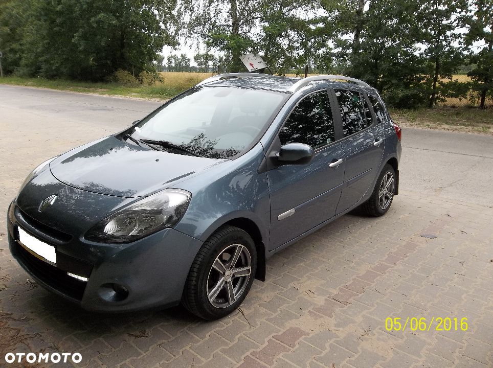

Postprzez lesio844 » 20 lip 2016, o 21:56
Renault Clio Grandtour phase 2 1.2 74Kw wiec chyba jest to TCE:):)
Rocznik 2009 102 tyś km przejechane:)
