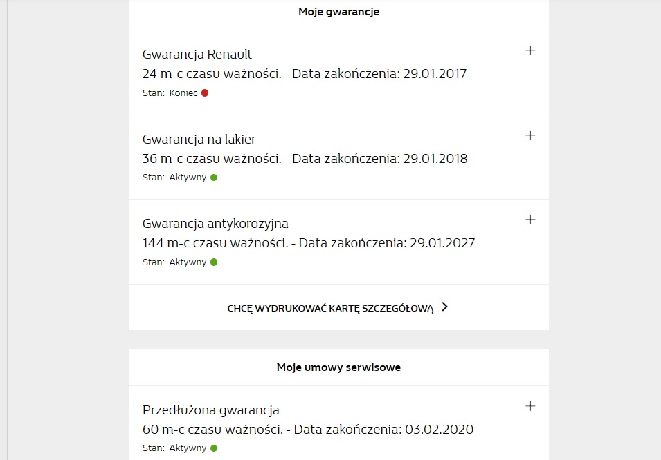

Postprzez voyciu » 6 paź 2017, o 20:35
tak mam na stronie my renault

Postprzez BatManClio » 6 paź 2017, o 20:47
Przedłużona, też mam ;)
