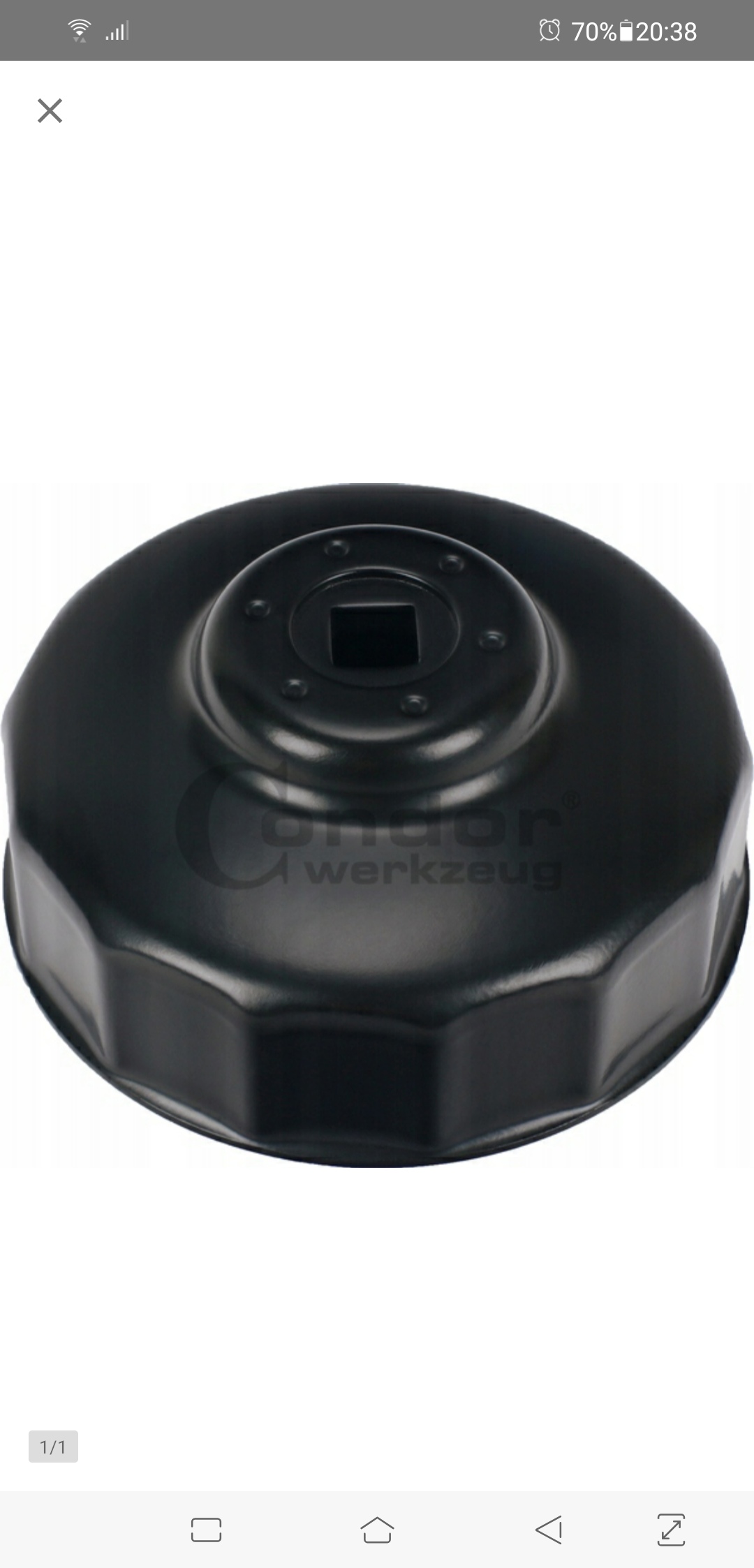

Postprzez Cukier84 » 19 sie 2019, o 19:39
Siemanko
ma ktoś życznąć klucz ze zdjęcia z grupy śląskiej?

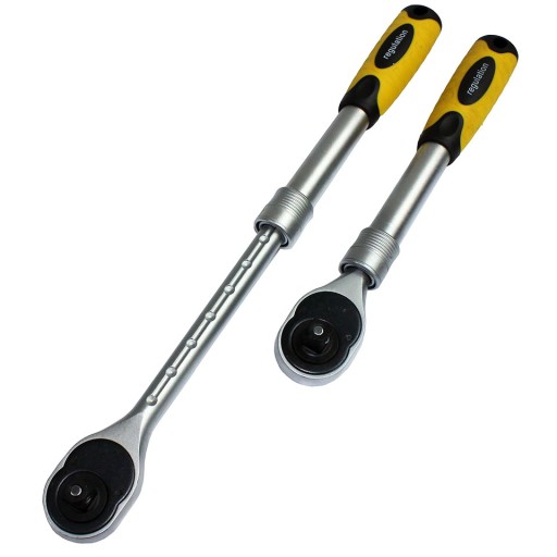

Cukier84, a sama grzechotka bez nasadki nie pasuje??

Postprzez Cukier84 » 20 sie 2019, o 06:07
grzechotkę mam ale brakuje mi klucza do filtra, zakupiłem taki na taśmie ale straszna bida z miejscem

Myslalem ze grzechotka asuje w tą dziurkę u góry. Ja mam tylko żabke

Postprzez Duchu » 20 sie 2019, o 06:37
czesiek1989r napisał(a):Myslalem ze grzechotka pasuje w tą dziurkę u góry. Ja mam tylko żabke
Zgadza się grzechotka pasuje ale Cukier na chwilę obecną nie ma w co wsadzić grzechotki bo brakuje mu tej nasadki z pierwszego zdjęcia :)

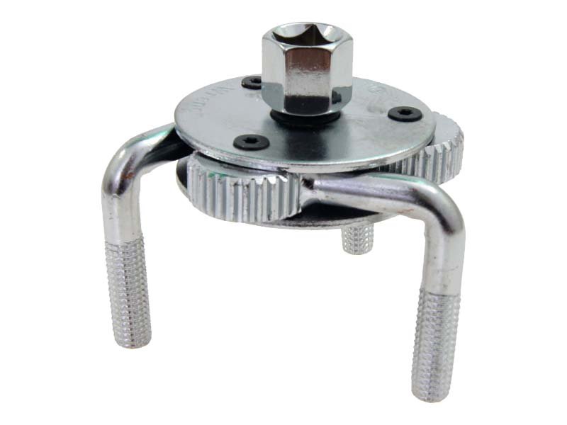

Postprzez Cukier84 » 20 sie 2019, o 18:07
takie coś mają u mnie na miejscu powinno pasować i cena w sam raz 20zl

Cukier84 napisał(a):takie coś mają u mnie na miejscu powinno pasować i cena w sam raz 20zl
Jak "dobrze" dokręcony filtr to zniszczysz ten "klucz".
Postprzez Termi » 20 sie 2019, o 21:07
Dokładnie taki mam i sprawdza się, gdzie inne nie dają rady, ale ja chyba dawałem za niego więcej niż 20 zł, zwłaszcza że ma końcówkę na 3/4 a można ją zdjąć i wtedy podejście na średnią grzechotkę na 1/2. Z czystym sumieniem taki polecam. Tylko często trzeba włożyć dwie ręce aby przytrzymać kły klucza aby się nie luzowały wraz z cofnięciem grzechotki.

Postprzez Cukier84 » 21 sie 2019, o 19:05
dzisiaj zakupiłem ww. klucz i pasuje jak ulał, fajnie bo też podejdzie do forda więc sprawę wymiany oleju będę miał załatwioną tym bardziej że w garażu mam kanał mały bo mały ale jest.
