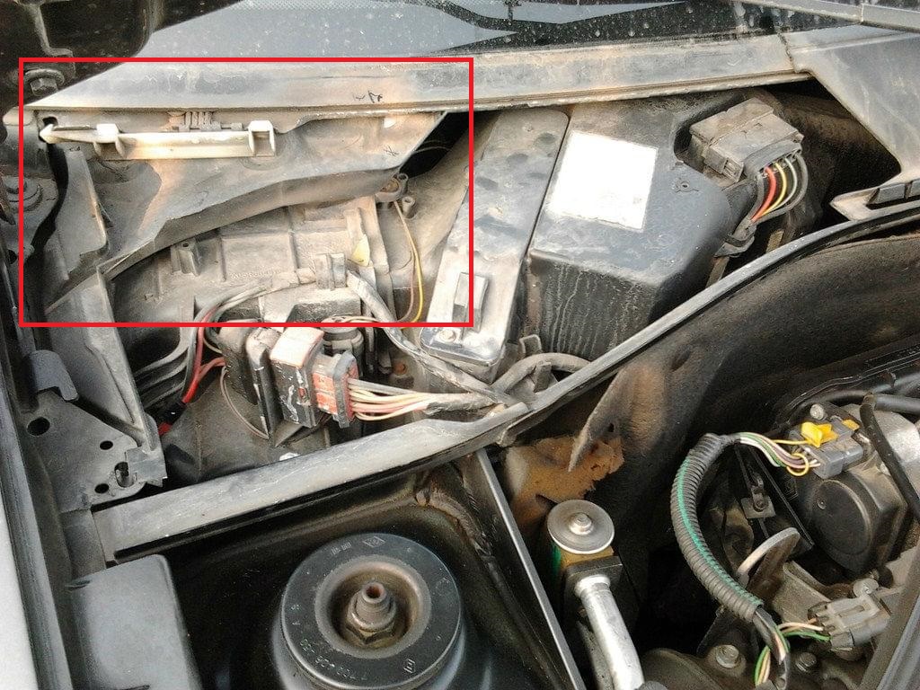

Postprzez Tom_89 » 29 lip 2021, o 10:55
Po kilku latach już wiem skąd u mnie się leje delikatnie dlatego że jak się okazało nie mam rynienki, osłony nad dmuchawą przez co woda się dostaje do wentylatora dmuchawy oraz dalej za schowkiem kapie na dywanik. Szukam właśnie takiego elementu i problem bo nie ma. Może ktoś ma na sprzedaż albo wie po jakiej nazwie szukać. Szukam pod różnymi i brak.
Clio II Ph2. Zdjęcie podglądowe z neta, chyba z clio III
Postprzez Termi » 30 lip 2021, o 01:07
Tom_89 napisał(a):Po kilku latach już wiem skąd u mnie się leje delikatnie dlatego że jak się okazało nie mam rynienki, osłony nad dmuchawą przez co woda się dostaje do wentylatora dmuchawy oraz dalej za schowkiem kapie na dywanik. Szukam właśnie takiego elementu i problem bo nie ma. Może ktoś ma na sprzedaż albo wie po jakiej nazwie szukać. Szukam pod różnymi i brak.
Odetkaj środkowy spływ z podszybia. Pisałem o tym dwa posty wcześniej.
Od strony silnika wyciągnij rurkę i ją odetkaj. Od strony podszybia nie ma do tego spływu dostępu
Obudowa wentylatora jest szczelna. Rynienke sobie mozesz dokupić ale to nic nie da. Powietrze z wentylatora wchodzi przez środek podszybia i jak woda podejdzie wyżej to właśnie tamtędy się wlewa.
