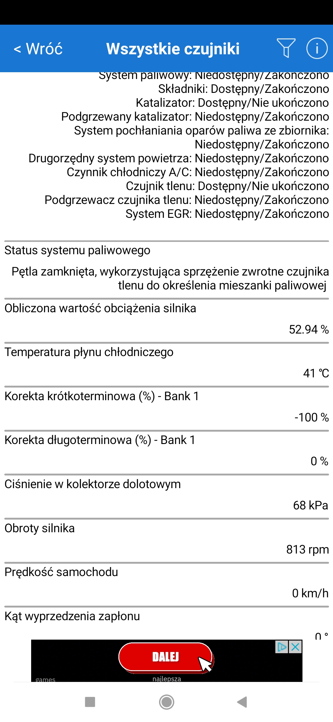

Dzień dobry, mam problem z Clio 3 1.2 2008. Samochód od pewnego czasu po odpaleniu wariuje, mianowicie pracuje nierówno, tak jakby na dwa cylindry, obroty spadają do 500 i jest brak reakcji na gaz. W trakcie jazdy gdy jest jeszcze zimny również brak reakcji na gaz, muszę wcisnąć w podłogę i przytrzymać z 2 sekund wtedy łapie. Objawy pojawiają się tylko na zimnym silniku, gdy się lekko rozgrzeje wszytko przechodzi. Wymienione zostały wszystkie filtry, świece, cewka, kable.

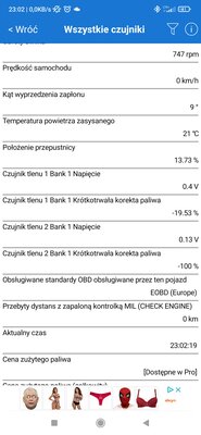

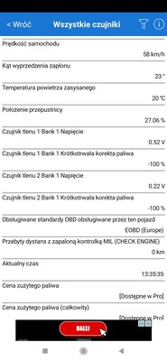

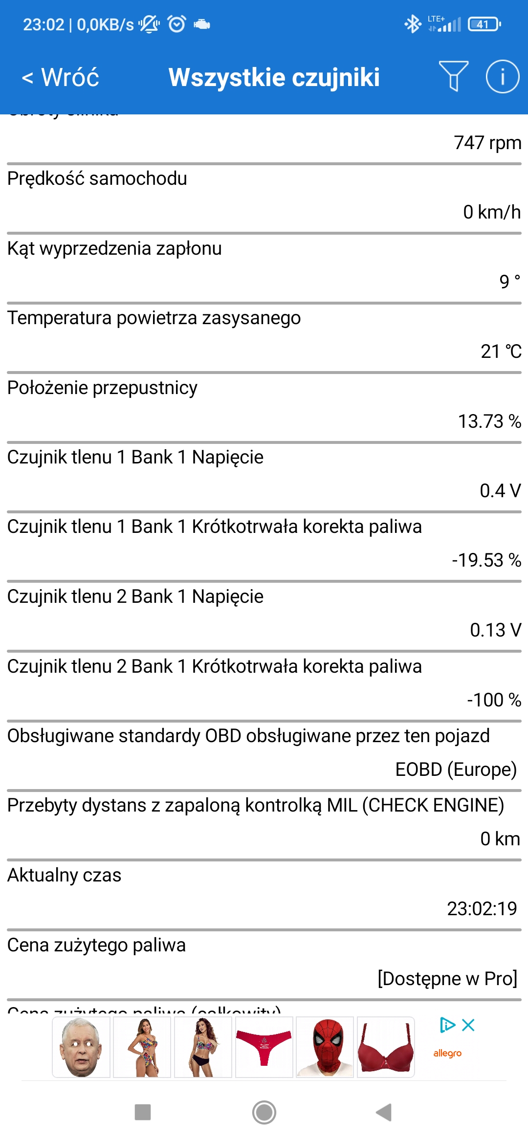

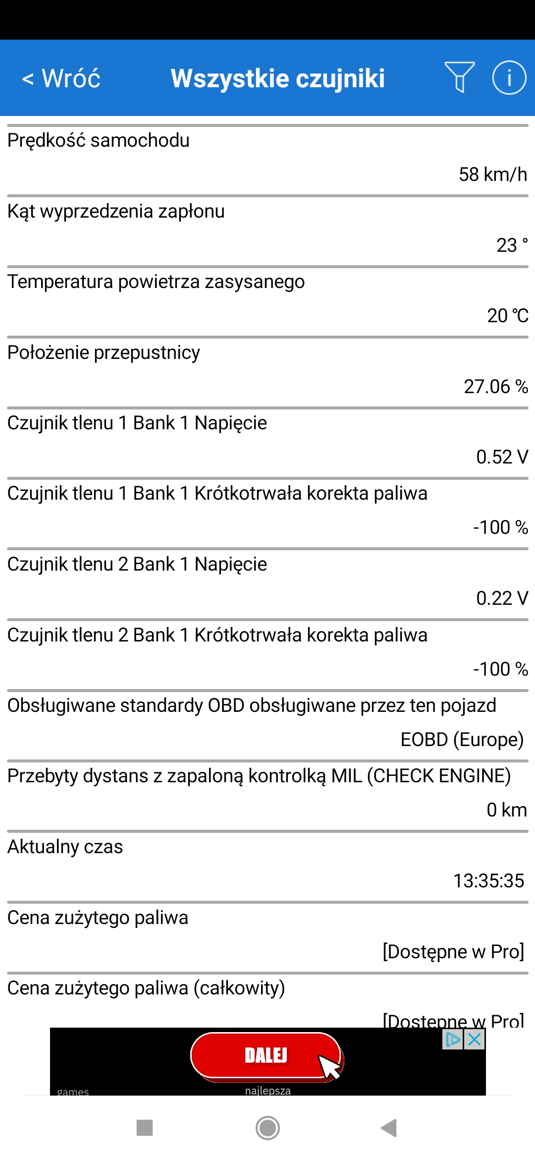

Podłączyłem Clio pod OBD i pokazuje dziwne wartości tzn. Korekta krótkoterminowa bank 1 spada do -100.
Moje podejrzenia padają na sondę lambda, ponieważ samochód zaczął też więcej palić zarówno benzyny jak i LPG.
Postprzez Pixel_Lca » 17 gru 2023, o 20:24
Dzisiaj bylo ciepło ale nie aż tak... temperatura powietrza 21stC?
Postprzez milejow » 17 gru 2023, o 20:55
Pixel_Lca napisał(a):Dzisiaj bylo ciepło ale nie aż tak... temperatura powietrza 21stC?
Temeratura zasysanego powietrza przez silnik, nie atmosferyczna, zawsze będzie wyższa niż atmosferyczna bo czujnik temperatury jest w kolektorze ssącym
