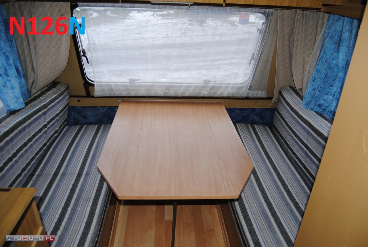

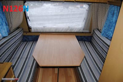

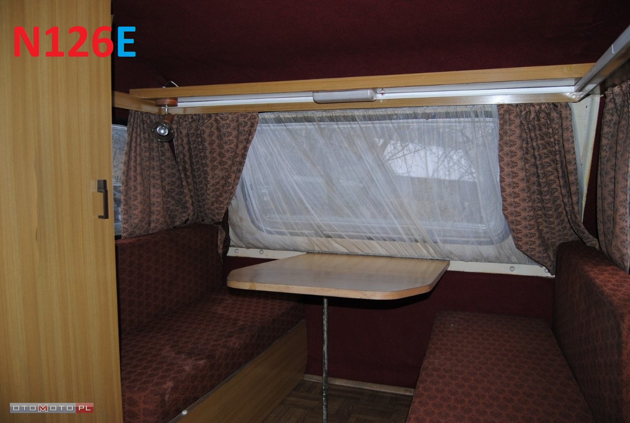

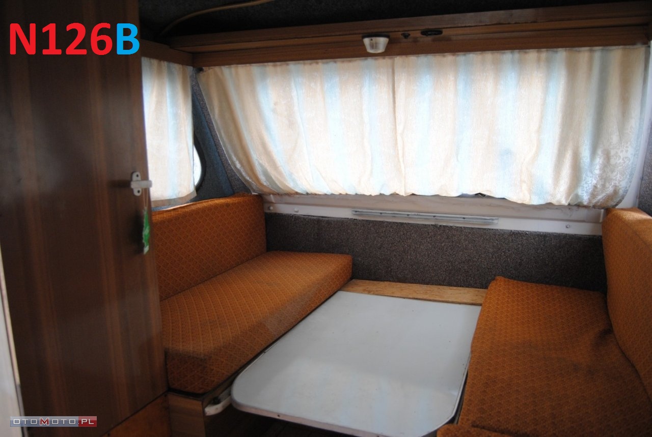

O, fajnie że trafiłem na użytkownika tej przyczepy. Czytałem w internecie, że tam jest możliwość spania, jednak na wszystkich zdjęciach jakie oglądam w sieci są tam fotele + stolik, zatem to się pewnie odpowiednio składa aby można było spać? Są też różne wersję tej Niewiadówki N126, nie wiem, czy każda miała takie same możliwości jeśli chodzi o nocleg. Czy jest tam wystarczająco miejsca, aby dorosły człowiek ~180cm mógł się położyć wyprostowany?
