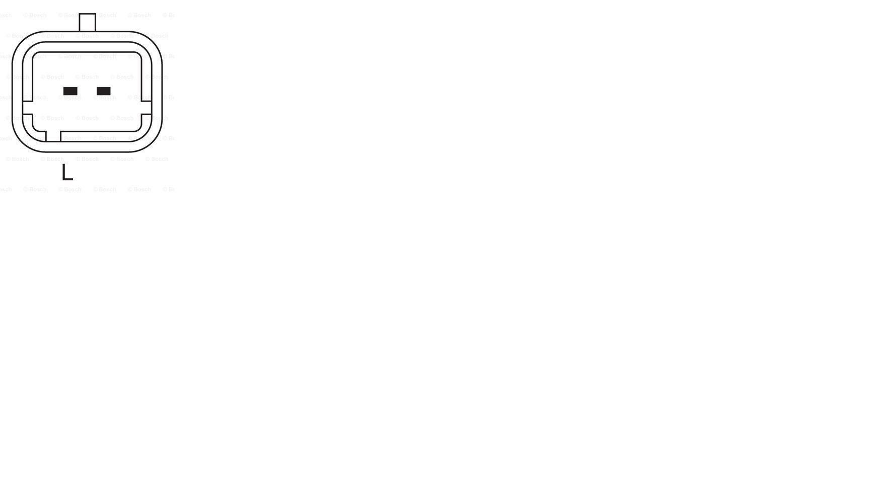

Obudowa podobna. Ciekawe czy wtyk pasuje. Hmmm.

Postprzez Termi » 3 sty 2021, o 23:08
Wszystko się da.
Zajmowałeś się regeneracją alternatorów i wtyczka jest problemem hmmm...
Zmienialem alternator u siebie tyle że w clio 1 z 70 A z dwoma pinami, "15" oraz "L" na alternator z clio 2 sport 110A z jednym wyjściem "L" i całkiem inną wtyczką.
Jak każdy "swap" trzeba się liczyć z przeszkodami. Posilkujac się google, doświadczeniami uzytkowników, miało być prawie p&p ale tak nie było, nie pasowało górne mocowanie i trzeba było troszkę rzeźby. Chwilę tak jeździłem ale że rzeźby nie lubię to wyjąłem go i obejrzałem to mocowanie.
Doszedłem do tego, że przednia obudowa z master 2 będzie idealna. I nie pomyliłem się, bo teraz jest p&p.
Czyli masz przykład swapa alternatora ze starego typu na nowszy i metodę rozwiązywania problemów. W twoim przypadku proponuje przyrównać same mocowania alternatorów z clio z tej samej wersji silnikowej. Z reguły siedzi valeo.
