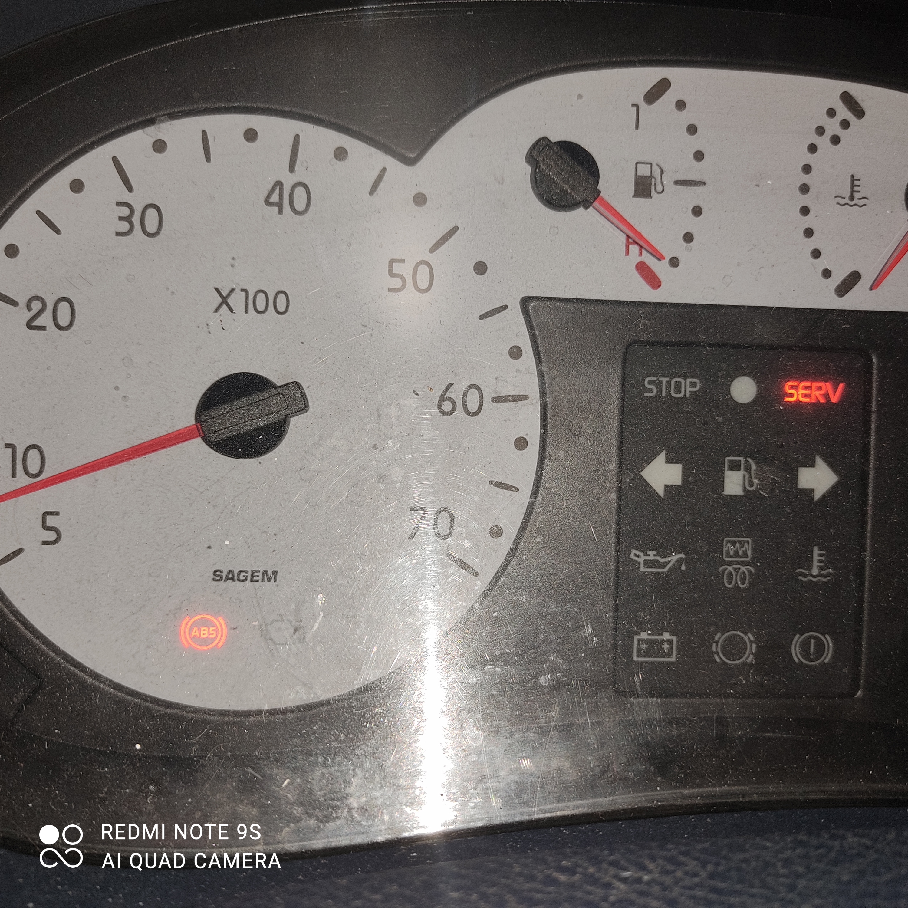

Witam clio II benzyna 1,4 problem zapewne poruszany nie raz, otóż sprawa dotyczy świecących kontrolek od ABS i SERV raz gasną raz się zapalają. Wcześniej jeszcze do tego zestawu zapalała się kontrolka od poduszek/ pasów czyli świeciły trzy kontrolki. Wyczytałem gdzieś że to wina kostki pod siedzeniem kierowcy że ma luzy w stykach i nie łączy że najlepsze wyjście to takie żeby zlutować przewody i tak ja właśnie zrobiłem zlikwidowałem kostkę a przewody polutowałem. Kontrolka od pasów/poduszek przestała świecić ABS i SERV również niestety nie na długo, ABS i SERV powróciły i raz świecą to gasną i tak w kółko. Może ktoś wie o co chodzi gdzie szukać przyczyny wiem że najlepiej iść na komputer ale może da się tego uniknąć. Pozdrawiam K.

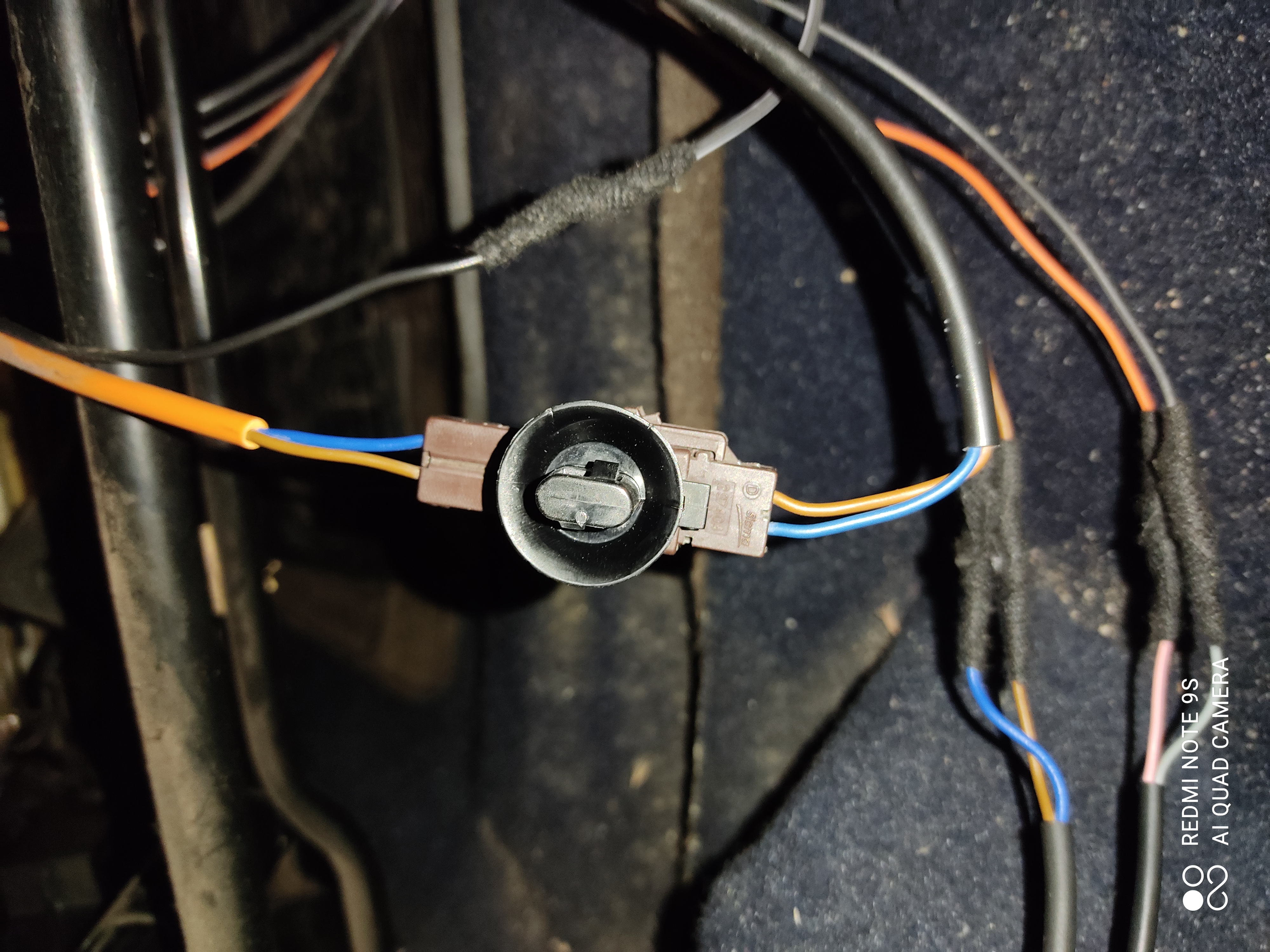

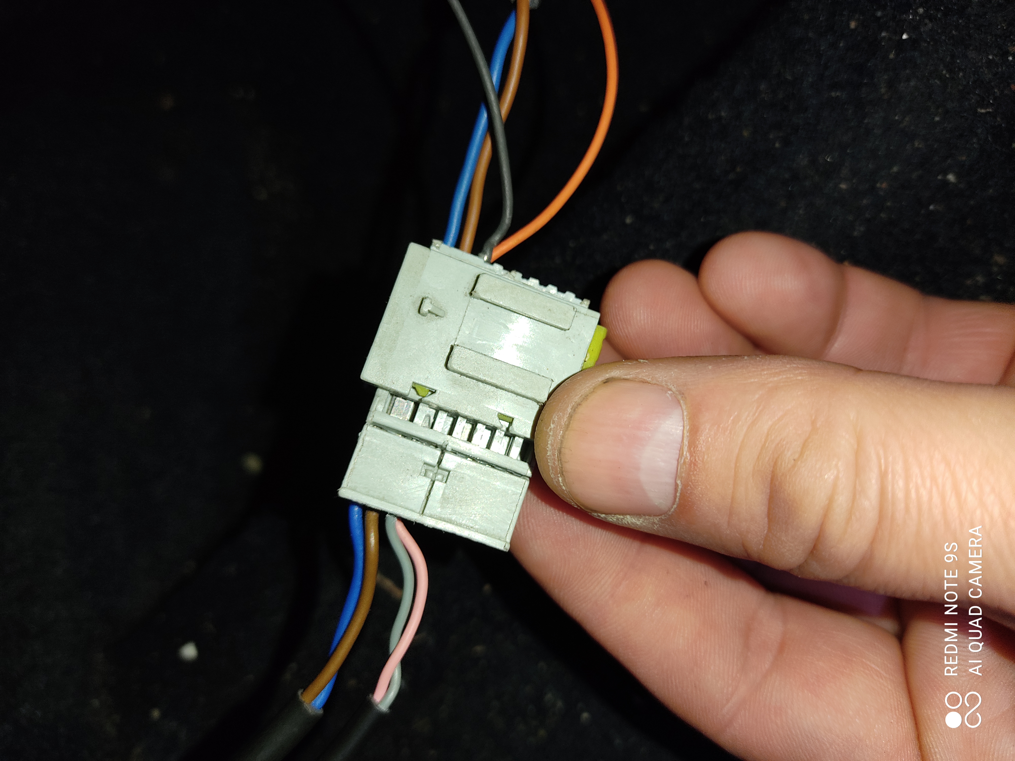

Pod siedzeniem kierowcy kostkę usunąłem a przewody zlutowałem kontrolka od poduszek i pasów zgasła natomiast ABS i SERV pojawiły się za krótki czas no i raz gasną to się zapalają.Niżej wysyłam zdjęcie kostki którą zlutowałem wszystkie pod siedzeniem kierowcy.
kostka pierwsza
kostka druga

Tej pierwszej kostki brązowej nie lutowałem tylko tą drugą jasną i jedną z pojedynczym przewodem.

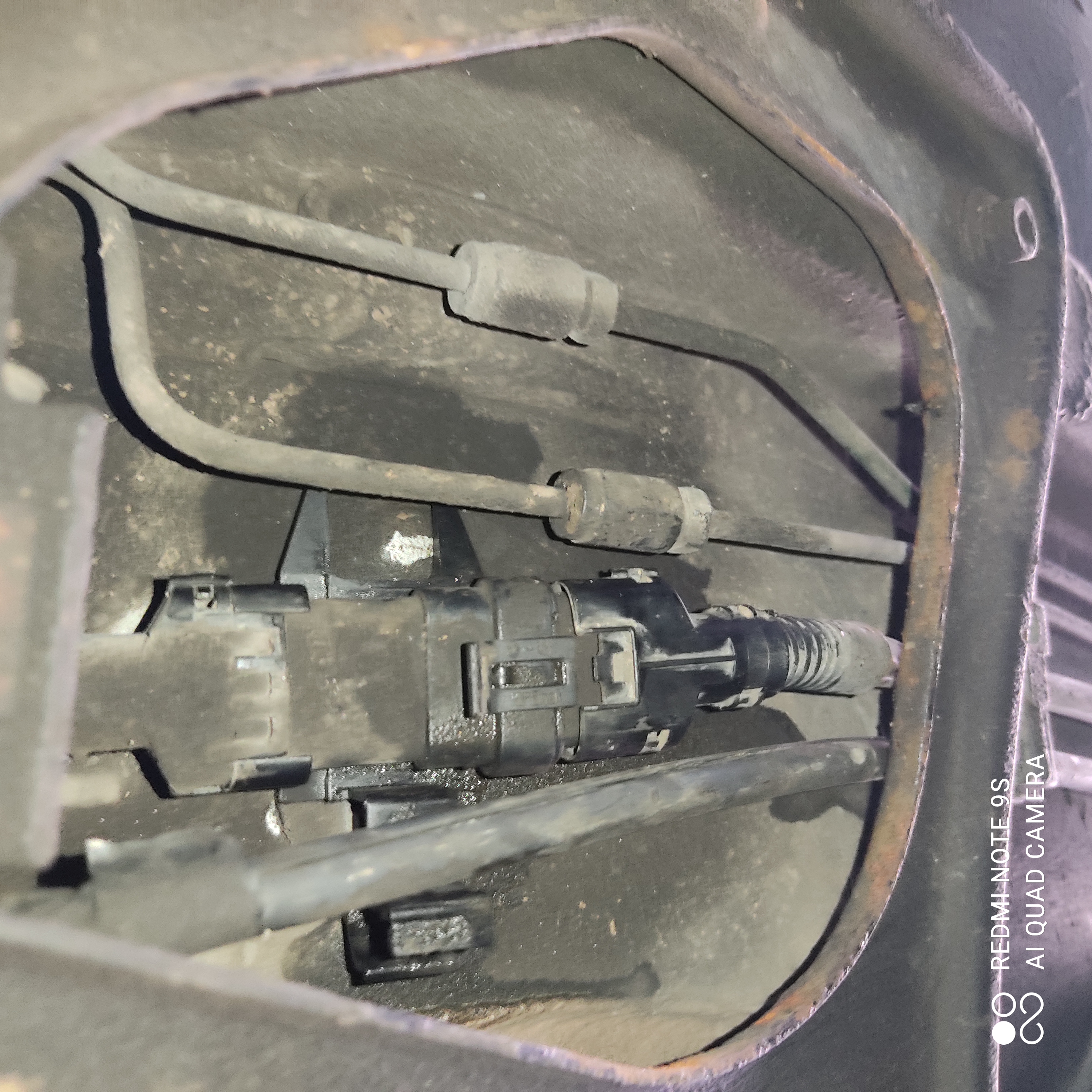

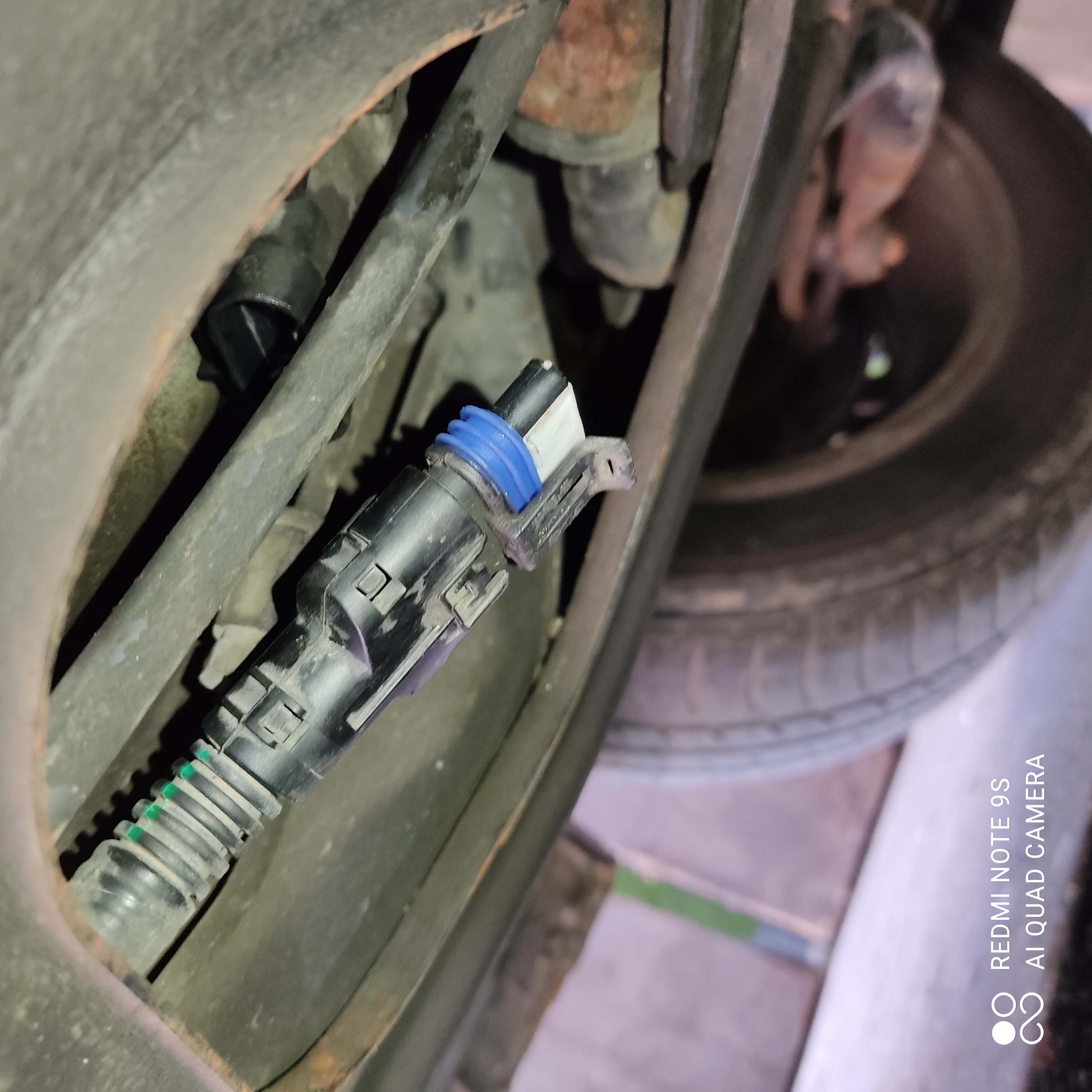

Czy chodzi o te złącze pod podłogą na wysokości łydek kierowcy jak na foto? bo dalej to jest bliżej tylnej osi bagażnika rozchodzi się ten przewód na dwie kolejne złączki i jeden idzie na tylne lewe koło drugi na prawe tylne wygląda to tak jakby to były przewody elektryczne od ABS-ów. Wypiąłem tą kostkę z przedniej części co prawda nie demontowałem jej do gołych przewodów tylko wpuściłem płyn do styków i ni huja ABS się świecą jak świeciły potem na chwile zgasły ale jak zahamowałem czuć było pod pedałem zgrzyt działających ABS-ów i po chwili znowu zaświeciła się kontrolka :crazy: :think:
złączka przód
złączka przód

Postprzez duchu87 » 31 maja 2021, o 07:44
yamaha46 napisał(a):wygląda to tak jakby to były przewody elektryczne od ABS-ów.
Tak, bo to są przewody ABSów, taki masz chyba błąd :twisted:
Tamte złączki też można sprawdzić czy są w dobrym stanie.
Oczywiście czujniki też możesz mieć zwalone.
